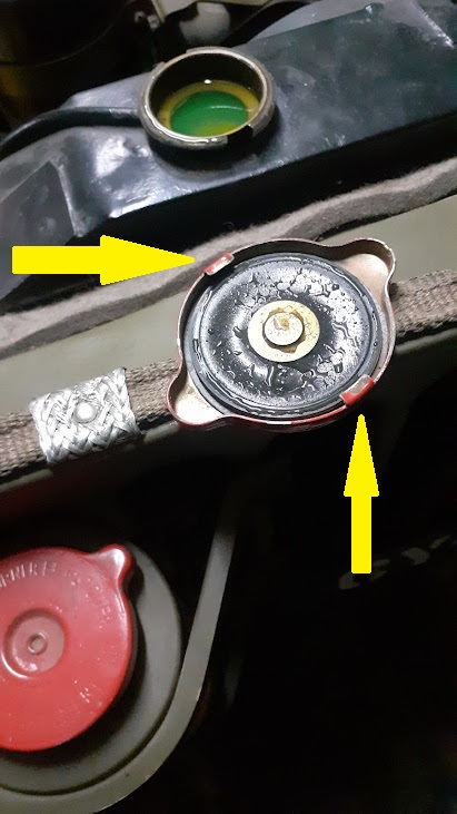

  • #167989
      Il y a peut-être une déformation sur le bouchon et ou sur le col du radiateur. A vérifier !
      #167990
        Le problème est peut être le caoutchouc qui est trop dur. Le joint ne peut pas s’écraser suffisamment pour combler les déformations du bouchon et/ou du radiateur.
        #167992
          Oui voir les états de surface, caoutchouc plus malléable…… et aussi regarder au niveau des 2 replis du bouchon……ce sont ces deux pattes qui ferons plaquer le bouchon et assureront la bonne étanchéité
          #168013
          Jeep07Jeep07
            Merci pour ces infos, d’où provient votre bouchon de radiateur, de quel fournisseur, était-il fourni avec le vase, le votre semble avoir un joint caoutchouc.
            #168022
              Le bouchon présent sur mon radiateur vient de mon vase d’expansion (vu qu’il faut inverser…) et ce vase d’expansion vient de chez jeepest il y a environ 12 ans…..
