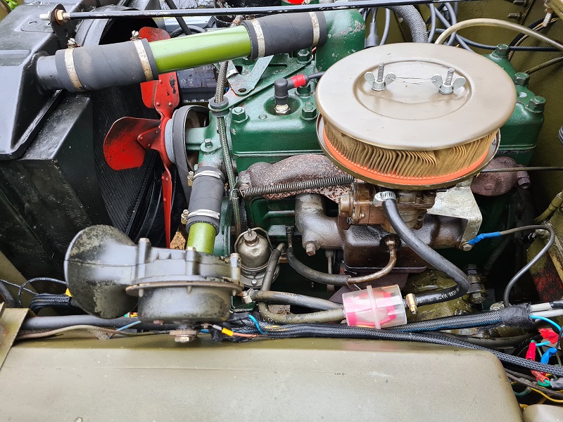

je vois u relais, j imagine la boite npire un regulateur, un alternateur mais qu est ce donc la boite trouee qui laisse passe un fil……la masse 😛 😡 😡 😡 le filtre a essence???Je dirais un bocal pour récupérer le trop plein du radiateur.
Sacré bricolage. La fixation du régulateur n’est pas très orthodoxe.
4 août 2021 à 12h28 #159323wahouuuuuuuuu….et il est ou le filtre a essence ???
vivement les reponses de Yellow et une vue du coté gauche du prototypeY a ceux qui causent, y a ceux qui font.....
4 août 2021 à 13h03 #159325
Bonjour,Oui, pour la fuite d’huile, c’était vraiment une “grosse” fuite !
Donc, un relais de puissance, un régulateur de tension (boitier noir) et … un vase d’expansion “maison” en bas de l’aile. (bien vu mb94)
4 août 2021 à 13h05 #159326
Bonjour,Vous voulez voir l’aile gauche … La voici :
Mais … vous n’avez encore rien vu ! Je vous l’avais déjà dit, cette Jeep est particulière …
4 août 2021 à 13h22 #159328Un vase d’expansion de 4L par exemple serait plus joli et plus efficace
https://vehicules-anciens.fr/fr/shop/vase-d-expansion-r4-4l4 août 2021 à 13h41 #159330Le relais de puissance était monté par l’AF sur certaines jeep en 24v, il permet de remplacer le contacteur de démarrage par un simple bouton pressoir au TDB
4 août 2021 à 13h51 #159331Ca c’est du filtre à air … j’adore la trompette sirène klaxon.
Le relais de demarreur a aussi été monté sur les vlr … d’ailleurs on peut démarrer le véhicule depuis ce relais.Y a ceux qui causent, y a ceux qui font.....

C’est quoi cette jeep car pas de double gorge sur la pompe à eau et en même temps un carbu solex … une jeep maltournée ?
4 août 2021 à 16h06 #159335Elle est en 12V, il n’y a qu’une seule batterie.

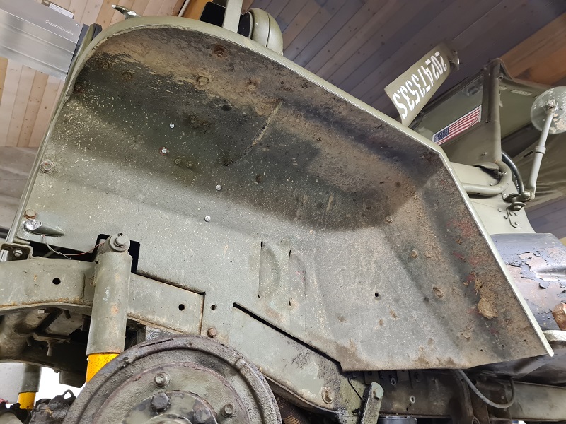

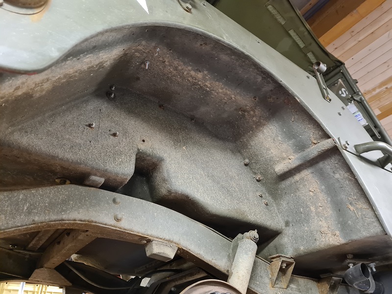

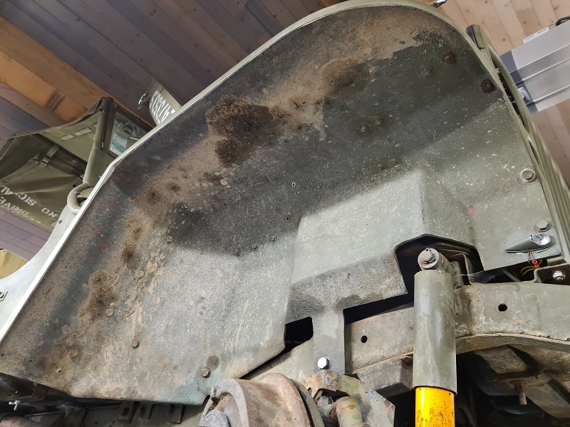

Bonsoir,Avec l’aimable autorisation du propriétaire, je vais vous dévoiler les spécificités de cette Jeep …
Un premier indice.

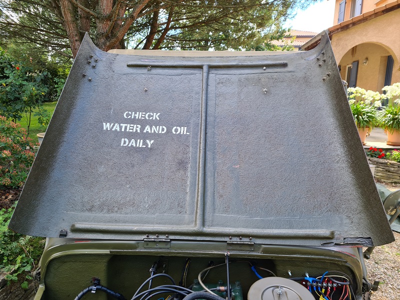

5 août 2021 à 21h31 #159354Capot en fibre de verre ? la coque aussi ?
5 août 2021 à 21h50 #159355
Bonsoir,Oui, la caisse de cette Jeep est entièrement en fibre de verre.
Regardez bien cette photo.
Avant droit.
Avant gauche.
