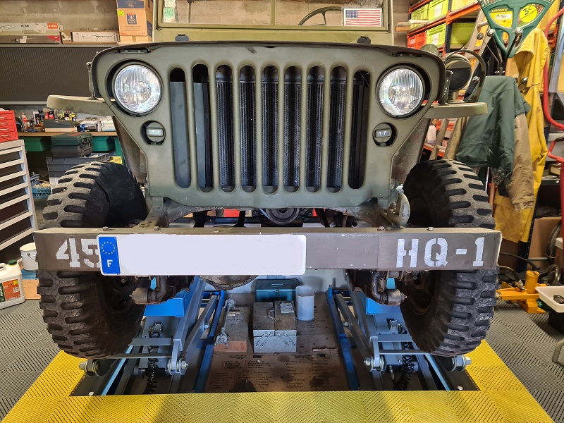

          Une nouvelle pensionnaire est en place.
          Levage à bonne hauteur pour la dépose des roues
          Dépose des roues

                Intéressant les petits feux latéraux 😉 tu peux nous en dire plus 😕
                #159089
                  Bonjour Michel,
                  Oui, jusqu’ici ça va, mais …
                  Pour les petits feux latéraux au bas des ailes, ce sont des clignotants. Modéle pour moto en Led, c’est discret

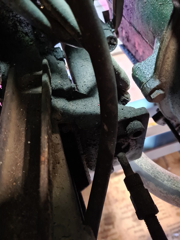

                    On va commencer par vidanger le circuit de freinage en mettant sous pression le bocal du LdF. (Max. 1,4 bars) et ouvrir les vis de purge sur les cylindres de roues.
                    Mais, ce bocal comporte deux réservoirs … Voyons voir le maitre cylindre …

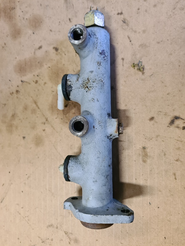

                    Oh, Oh … c’est pas d’origine ça !
                    Montage modifié !
                    Maitre cylindre à double chambres.
                    On verra ça après la vidange du circuit. C’est bon, on va maintenant déposer ce maitre cylindre de contrebande !
                    Voilà, j’ai fait place nette.
                    Vous aurez remarqué que les tubulures rigides ne sont pas non plus conformes. Il va falloir les remplacer.
                    Voici le Maitre cylindre après nettoyage … Il s’agit d’un modèle Bendix.

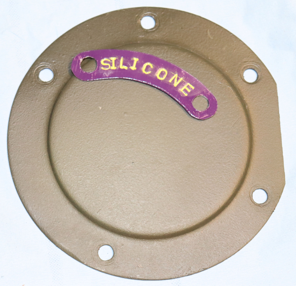

                      Voici une petite plaquette qui va bien 😛
                      Pour la réaliser : un morceau d’alu, des lettres à frapper (sur un tas en plomb pour bien marquer) et de la peinture 😉
                      #159096
                        Merci Michel, l’idée est bonne !

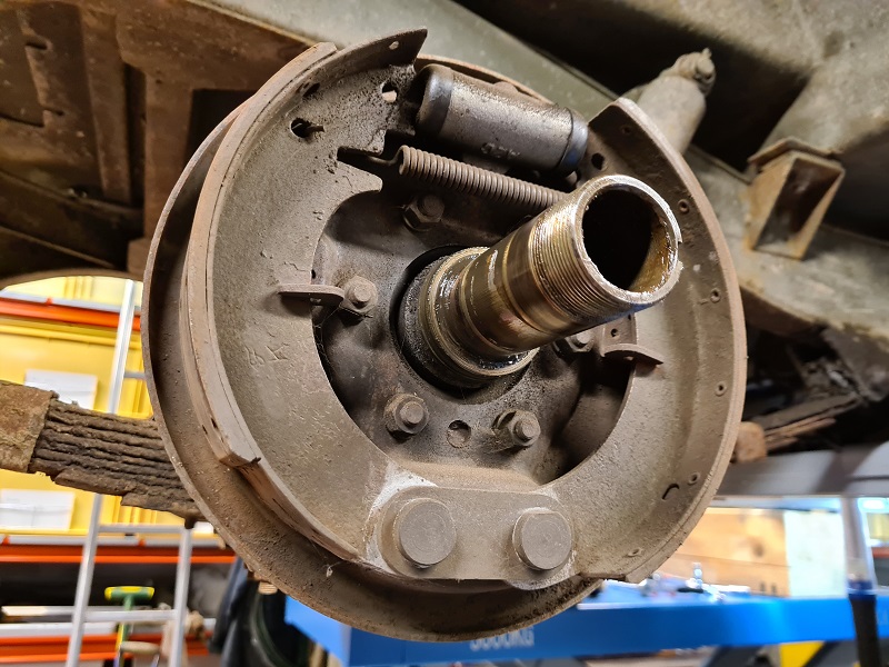

                        On va s’attaquer maintenant au circuit de freinage avec la dépose des flexibles et certaines tubulures rigides.
                        Passons maintenant aux roues arrières …

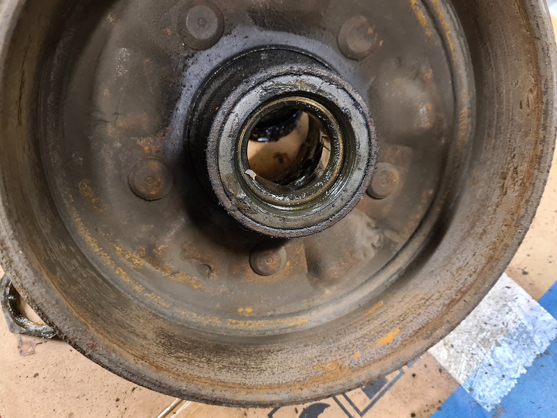

                        Dépose des tambours
                        De ce coté là ça ne devait pas freiner souvent !
                        Cylindre de roue en fin de vie, trace de LdF sous les soufflets.

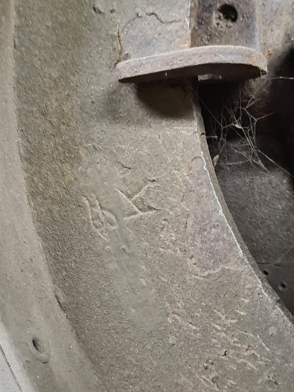

                        De belles mâchoires estampillées “Ford”.

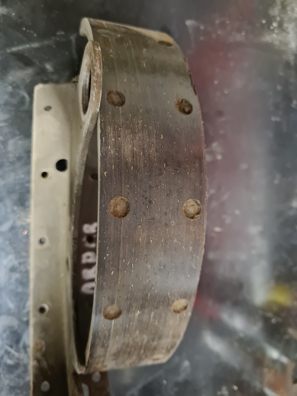

                            Passons maintenant à l’étape suivante … Dépose des anciennes garnitutes.
                            Ici, j’utilise une perceuse avec un foret de 4 mm afin de faire sauter les têtes de rivet.
                            Dépose des garnitures.
                            Les garnitures étaient bien “glacées”. !
                            Et voilà, plus de garniture.

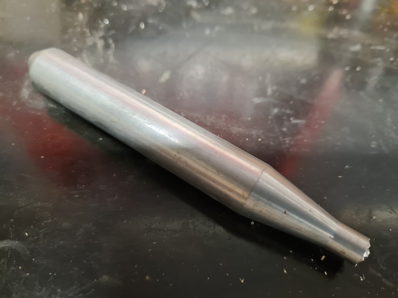

                            On va maintenant poser les nouvelles garnitures en utilisant une bouterolle spécifique.
                            La bouterolle.

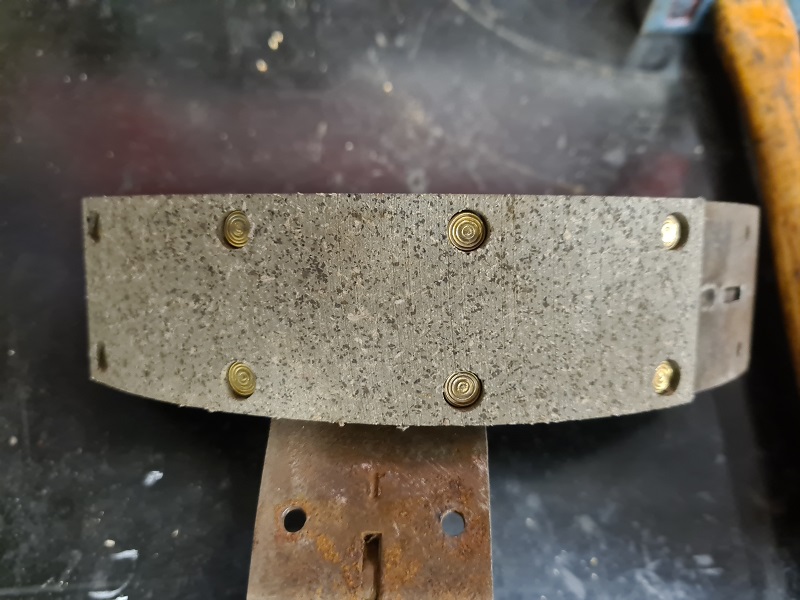

                              Passons aux choses sérieuses … Le rivetage des garnitures de frein.
                              Rien de bien compliqué mais il faut être méticuleux. Afin d’éviter toute surprise lors de la pose des rivets, j’ai commencé par brider la garniture sur la mâchoire.
                              Bridage des garnitures.
                              Juste aux deux extrémités bien entendu. !
                              Pose des rivets.
                              Côté matage des rivets.
                              Et un jeu de mâchoires prêt à monter.

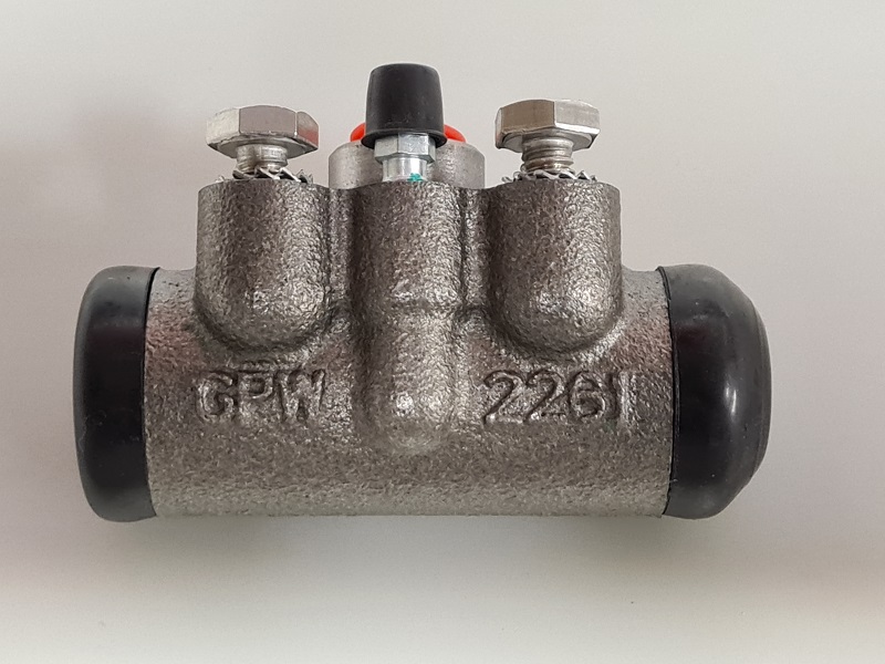

                                  Attaquons nous maintenant à la préparation des cylindres de roue et du maitre cylindre. En effet, il faut dans un premier temps démonter chaque cylindre et le nettoyer à l’alcool à brûler.
                                  Ensuite, application d’une graisse pour frein au silicone afin de protéger les pistons de chaque cylindre.
                                  Kit complet avec le MC et les 4 cylindres de roue.
                                  Cylindre de roue arrière.
                                  Désassemblage du Cylindre de roue arrière.
                                  Coupelle Cylindre de roue arrière.
                                  Vous remarquerez la forme de la lèvre sur les coupelles des cylindres de frein arrière, judicieux.
                                  La graisse spéciale pour frein silicone.
                                  Cette opération sera réalisée sur les quatre cylindres de roue et sur le maitre cylindre.
