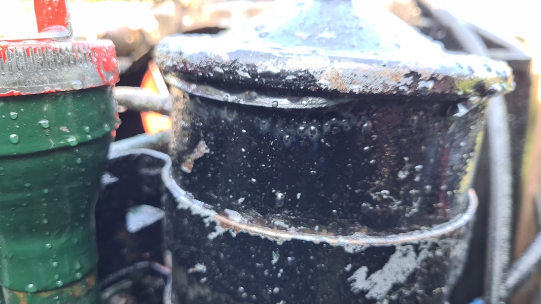

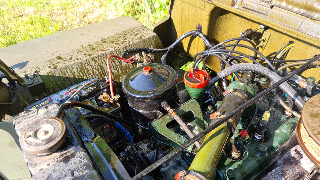

Bonjour,Non, pas de problème électrique … En fait, ça pissait l’huile sur le longeron ! Et l’huile sur l’échappement, ça fume !
Je soulève le capot et là, une marée noire … De l’huile moteur partout !
La fuite vient du filtre à huile … Le joint n’est pas en place.
De retour au garage, nettoyage du compartiment moteur et analyse de la situation.

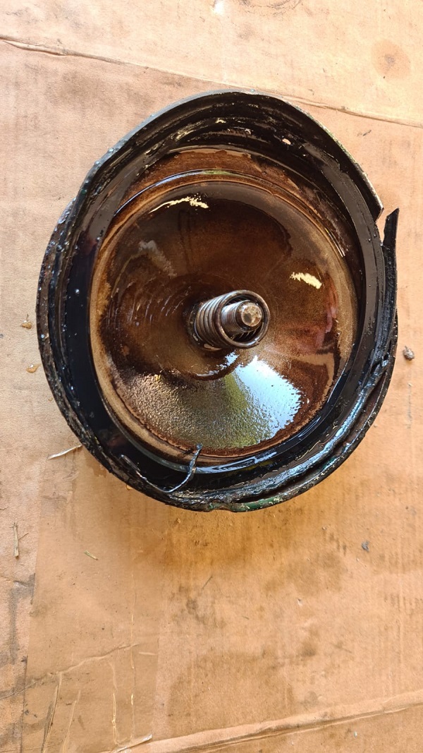

Je dépose le couvercle et je trouve un joint dans un état comme je n’en ai jamais vu !
Du boulot en plus … Vidange complète, remplacement du filtre à huile et de son joint, remplissage avec de la 20W50 … Le moteur ronronne à nouveau !

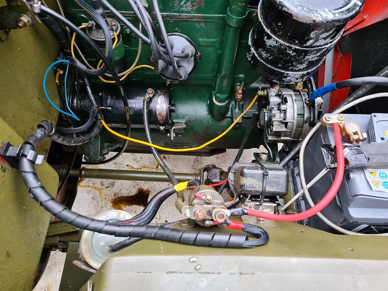

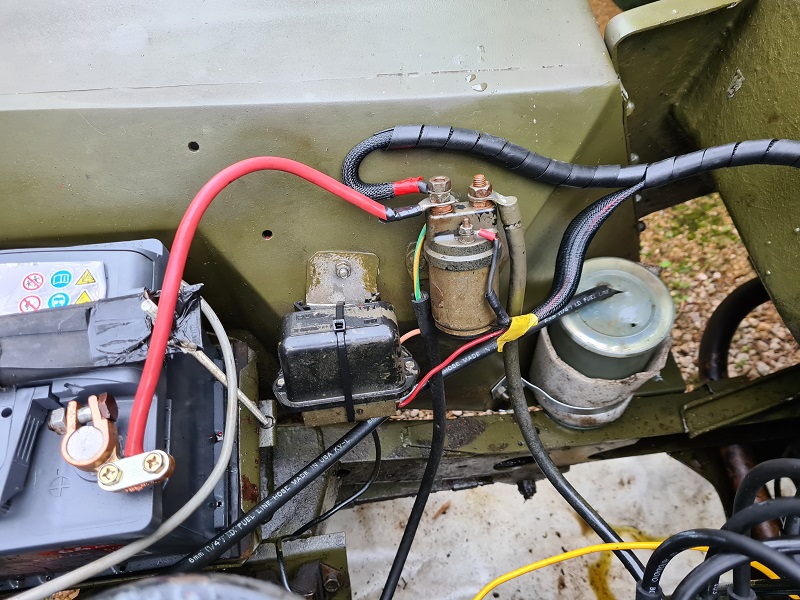

3 août 2021 à 12h45 #159295Elle est arrivée comme ça ?
En plus du filtre à air, c’est quoi l’appareil électrique fixé sur l’aile droite à l’intérieur du compartiment moteur ?
A+ 😮3 août 2021 à 14h55 #159297
Bonjour,Non, quand le propriétaire m’a déposé sa Jeep, il n’y avait aucune fuite d’huile coté moteur. Je devais intervenir uniquement sur les freins.
3 août 2021 à 15h03 #159300Et ces gouttes d’ eau sur le tube de remplissage d’ huile?
Un coup de karcher?[ Edité par jean-marie le 3/8/2021 16:06 ]
3 août 2021 à 17h34 #159307
Bonjour Jean-Marie,Oui, j’ai passé un coup de Karcher dans le compartiment moteur ! Il y avait de l’huile partout.
4 août 2021 à 6h24 #159311Sur l’aile droite, c’est peut-être un bouton de démarrage
4 août 2021 à 6h55 #159312
Bonjour,Bon, il faut que je vous dise quelque chose … Cette Jeep, c’est un prototype !
Qu’y a-t-il sur l’aile droite.
C’est un relais de puissance.
4 août 2021 à 11h34 #159320je vois u relais, j imagine la boite npire un regulateur, un alternateur mais qu est ce donc la boite trouee qui laisse passe un fil……la masse 😛 😡 😡 😡 le filtre a essence???
