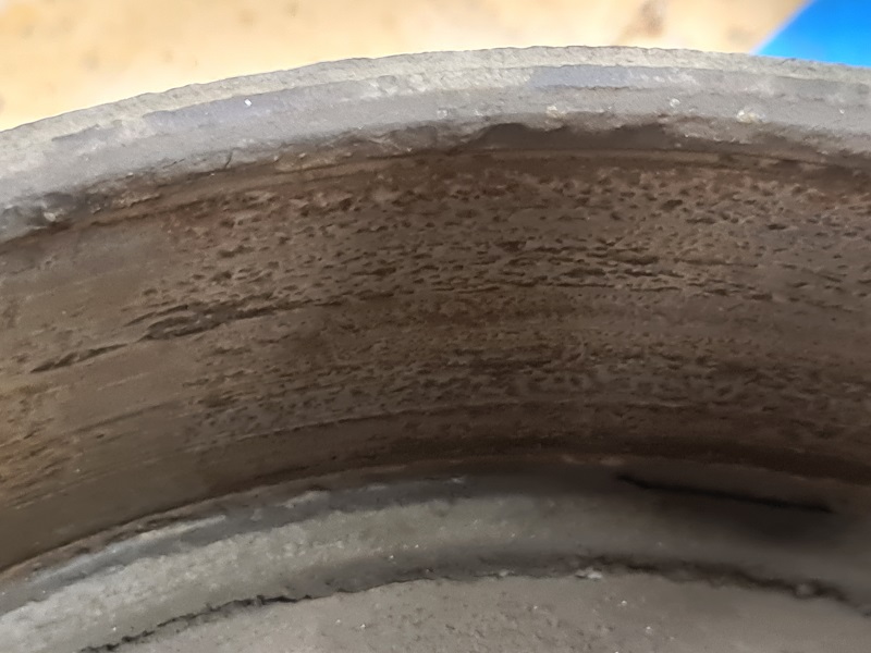

Tambour avant, ça ne devait pas freiner bien fort.
Des coups dans le flasque du tambour.
Sur ce tambour, les goujons ont été soudé !
En fait, les têtes des goujons ont été soudé car il restent libre dans le moyeu ! Ce qui n’est bien entendu pas normal. Il faudra remplacer le tambour.

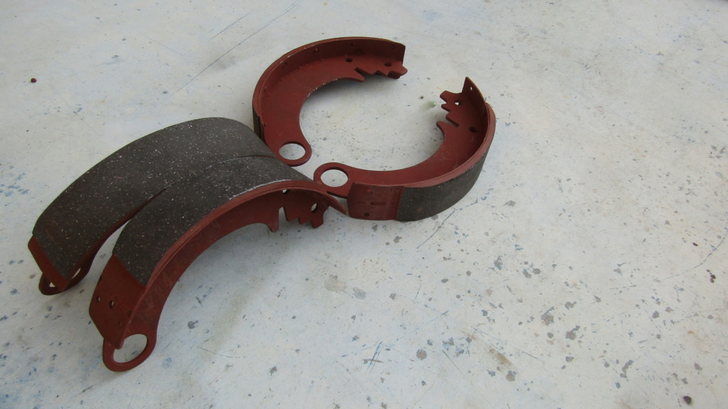

Désassemblage des mâchoires afin de monter les nouvelles garnitures.
Montage du nouveau cylindre de roue et des mâchoires avec les garnitures neuves.
Nouveau cylindre de roue et garnitures neuves.
Les vis ont été remplacé par des neuves, les autres étaient fourées.
Les garnitures neuves d’origine.

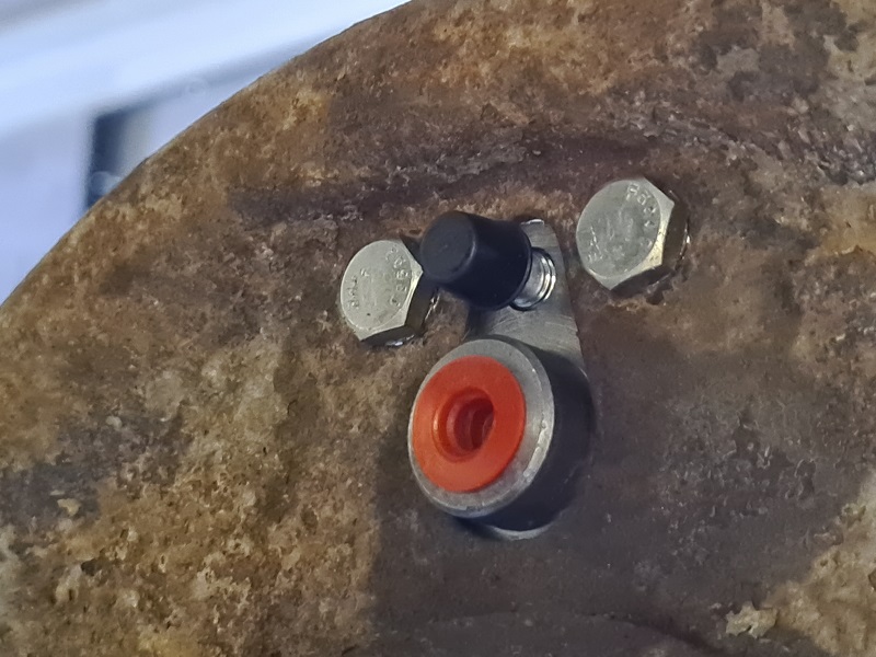

en revanche sur une photo je note que l entree de la tubulure et la vis de purge ont une ouverture commune.
ce qui ne semble pas etre le modele standadr qu on retrouve sur jeep us et m201 voir photo ci jointe d une m201 de 1962
de quand date cette jeep?y a t il eu une fabrication specifique a une certaine date?
[ Edité par webmaster le 23/7/2021 7:39 ]
23 juillet 2021 à 9h51 #159149Effectivement, cela varie selon les stocks.
Jeep Sud Est et Jeepest en vendent actuellement avec un seul trou, il y en a 2 chez Joe’s Motor Pool… pourquoi, cela je ne sais pas.23 juillet 2021 à 16h05 #159151Bonjour
Effectivement, simplification de refabrication 😉

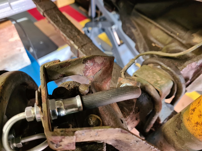

J’en profite également pour remplacer les tubulures rigides en “S” qui étaient dans un très mauvais état.
Tubulure en “S” neuve.
Remarque
Pour le serrage des embouts vissés, il faut impérativement utiliser des clés à tuyauter. Cela permet de ne pas détériorer les écrous.Flexible neuf.

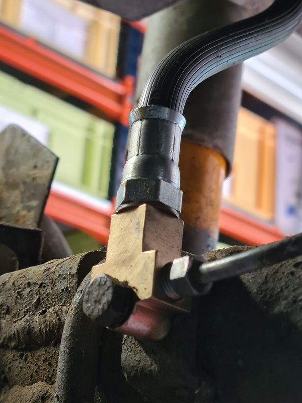

Raccord en “T” nettoyé.
Bon, tout est remonté, il reste à vérifier le serrage des embouts et des raccords avant de passer au remplissage du circuit avec du LdF Silicone.
