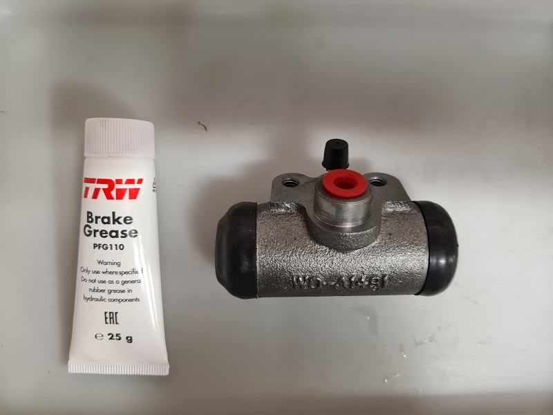

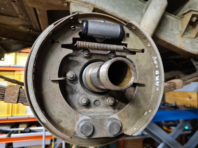

Bonjour,Remontage des cylindres de roue arrière. Léger graissage des pivots.
Roue arrière droit.
Cylindre de roue en attente de sa tubulure.
Cylindre de roue avant.

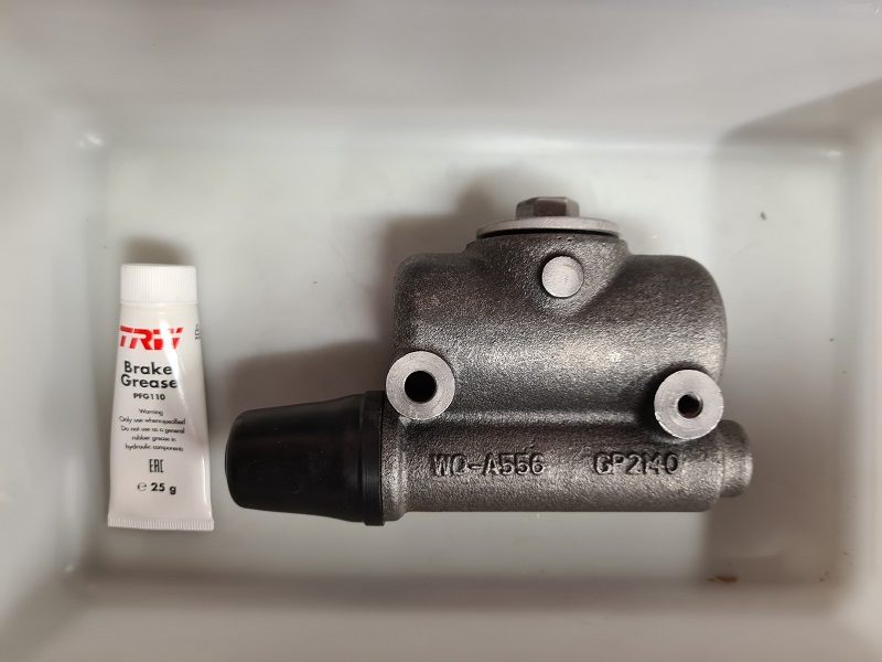

Maitre cylindre.

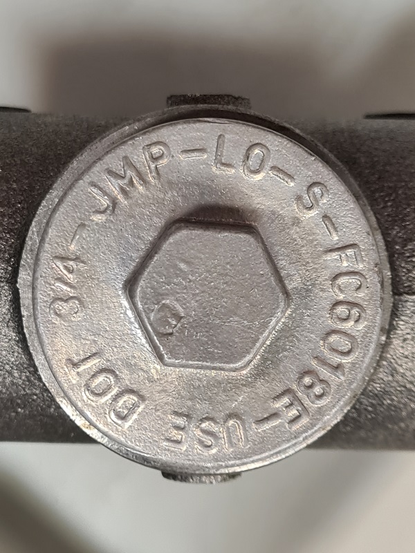

Bouchon de maitre cylindre.
Ce bouchon est conforme !

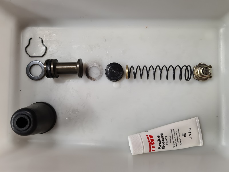

Désassemblage du MC pour nettoyage et graissage.

Pourquoi dire “le bouchon du MC est conforme ” ?
Y a t il des différences ?
Pourquoi démonter le MC pour “le nettoyer et le graisser” s’il est neuf ?
A +20 juillet 2021 à 20h07 #159126
Bonjour Jeepjac,Sur la plupart des bouchon de MC, l’évent n’est pas correct et le LdF refoule alors que sur ce bouchon, il y a bien la plaque de protection.
Même si les cylindres de roue et le maitre cylindre sont neufs, ils sont lubrifiés avec une graisse non compatible avec le LdF siliconé. Il faut donc les nettoyer et les lubrifier avec une graisse spéciale LdF silicone.

Je vois que vous regarnissez les machoires,
c’est mieux que d’acheter des neuves ?
Oû acheter cette fameuse “bouterolle” ?
C’est vrai que les pivots peuvent s’ovaliser ?
