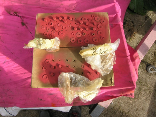

Un conseil , si je peut me permetre pour etre passé par la …avec cette peinture prépare bien tes surfaces avec un bon appret bi composant car la fleur de rouille arrive vite a travers si tu néglige cette étape meme sur les retouches sur écrous ou boulons … 😉 😉 😉 😉 😉[ Edité par lolo le 15/10/2015 19:37 ]

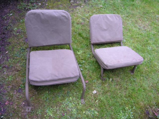

27 octobre 2015 à 17h47 #144022bon comme l’ electricite se monte tout doucement
ce jour un petit demarrage et un petit quart d’heure de fonctionnement ,ceci pour plusieurs raisons, Un j’aime bien le bruit du moteur et ca me donne la banane.. deux je voulais verifier l etancheité du circuit d’essence et de ces connectiques, voir si il n y avait pas d autres petites fuite ou scuintement.. resultat petit suintenemnet d’eau sous la pompe a eau, et un peu d’huile sous la cloche d’embrayage, je pense que j’ai de l’huile de la boite qui se barre doucement..(ca c’est moins drole), enfin l’objectif etait aussi de verfier le calage cable trottle et choke avec le carburateur et la reactivite des petits boutons et de leur course… bref ca fume et ca fait plaisir… histoire de se detendre par cette belle apres midi , tout le monde dans le jardin atelier Sellerie. et vas y pour une séance de tapisserie… facile sans grande difficulte si ce n’est que faut aligner les trous et la toile et voiiiiiiiiiiiiiilllllllllllllllaaaaaaaaaaaaaaY a ceux qui causent, y a ceux qui font.....
