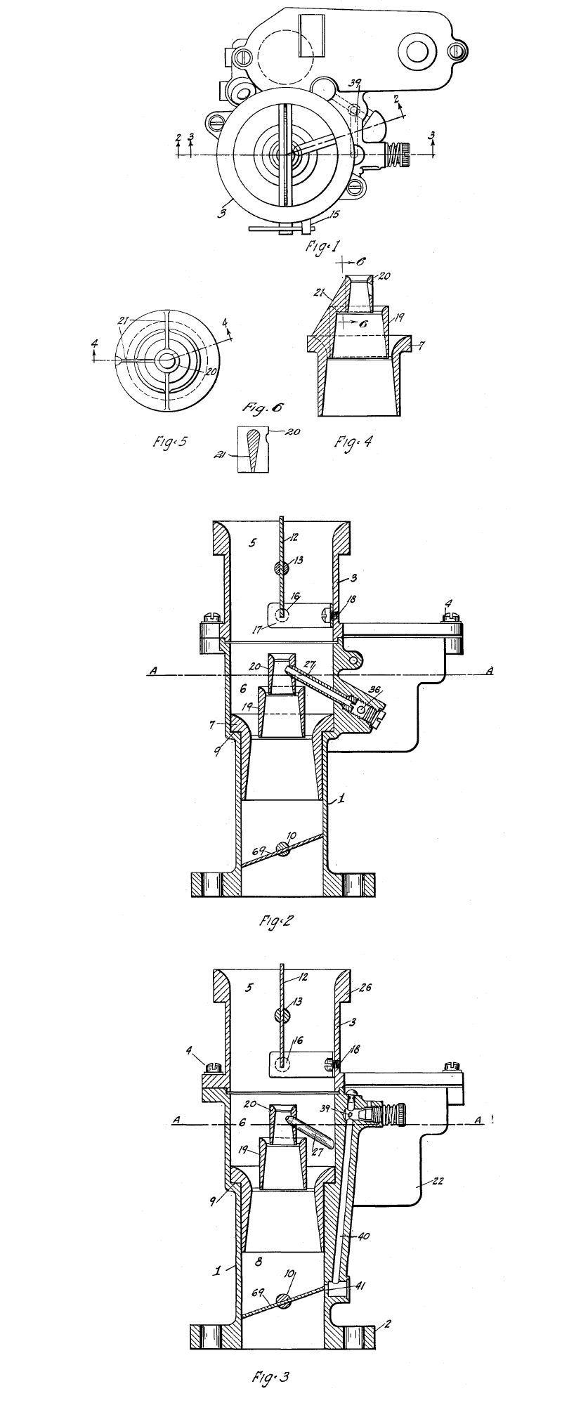

19 octobre 2010 à 17h45 #98668bonjour ,puisqu’on est dans les détails , quelqu’un peut il expliquer ce que signifie les patents et comment les comprendre,8 ,12 pourquoi une est en relief
perso j’ai un carter avec 9 patent quid?
1858614
1858615
1881996
1915930
1944231
1961747
1967708 en relief
2048535
1894334
merci de toutes vos explications19 octobre 2010 à 20h34 #98678c’est une copie mal faite 😛 😀
A+ 😉
20 octobre 2010 à 6h03 #98689
Bonjour,“Patent” C’est ce que l’on nomme chez nous un “Brevet”, c’est à dire, un titre de propriété industrielle qui confère à son titulaire non pas un droit d’exploitation, mais un droit d’interdiction de l’exploitation par un tiers de l’invention brevetée. 😉
Il s’agit donc des différents brevets utilisés pour la construction de notre carburateur.
Exemple : Patent 2,048,535 sur la mise en oeuvre d’un système venturi.
La plupart des brevets ont été déposés par George Mc Bicknell pour “Carter Carburetor Corporation” 😉
