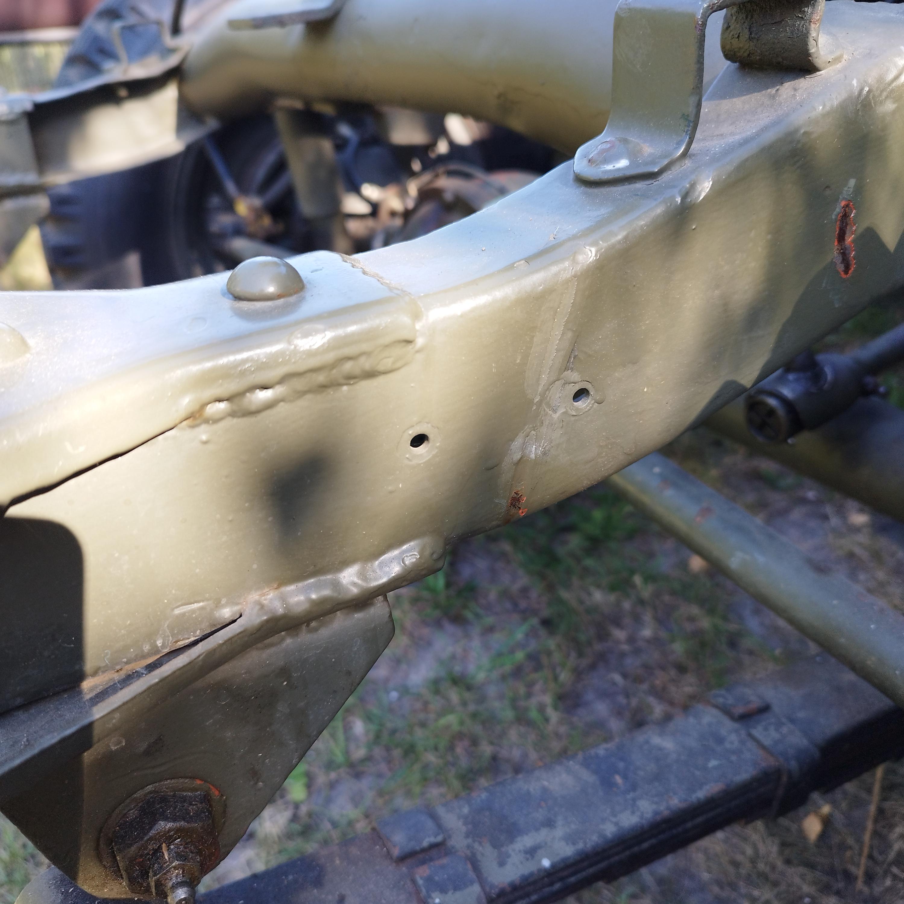

Je viens de découvrir 2 trous sur le coté avant gauche a l’extérieur du châssis. On dirait 2 trous pour des rivets. Avez vous déjà vu ça ?
Raphaël
As tu un chassis MB ?
Car sur les MB la plaque du numéro de chassis était riveté à cet endroit si je ne dit pas de bétise
La plaque riveté avec le N° de chassis se trouve coté inferieur de ce longeron est plus vers la main de pare choc pas sur la face exterieur.
La mienne avait ça, mais du côté passager. Il y avait une plaque illisible, sur laquelle je peux juste lire Gmbh.
Je pense que ma Jeep a donc du faire un passage en Allemagne pendant sa carrière civil et qu’une entreprise l’a bricolé…
oui, la plaque du numéro de série est reveté sur la face interieur de la main de pare choc.
du coup j’en déduis que les trous que l’on peut voir sur la photo ne sont pas d’origine. Je vais les reboucher.
