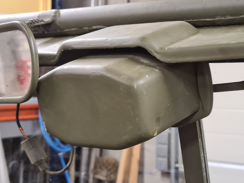

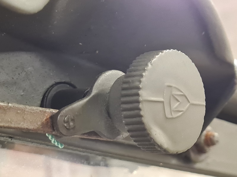

Bonjour,Merci pour vos réponses. Merci pour ta proposition Gala1963, c’est sympa et une opportunité pour se rencontrer.
Voici les photos du moteur et des tringles.
24 juin 2021 à 20h11 #158986Voila une découpe. Il y en a une autre symétriquement par rapport au pivot. C’est garanti d’origine.

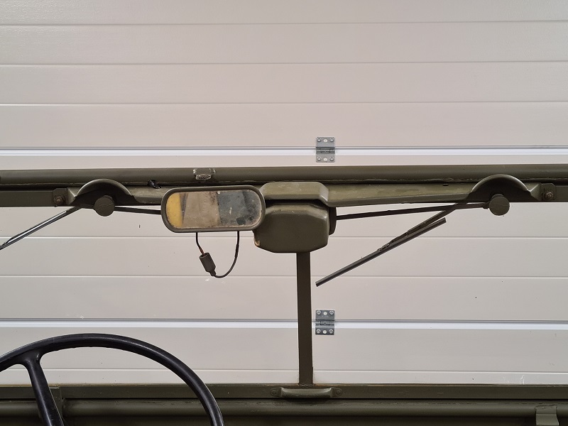

26 juin 2021 à 15h17 #158990Je ne voyais pas l’encoche à cet endroit, mais plutôt sur la partie entre les pivots. c’est d’ailleurs ce que j’ai remarqué sur quelques jeep
je n’ai pas ça sur les miennes.

26 juin 2021 à 15h49 #158992Une autre vue pour mieux comprendre
