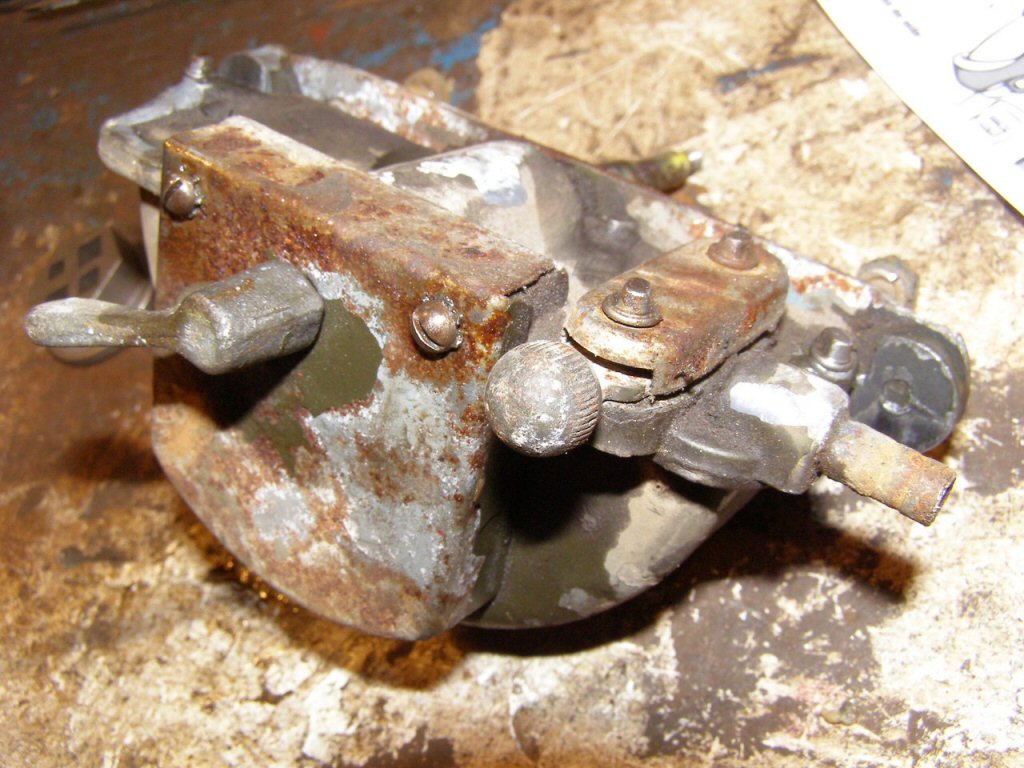

      Voici un premier modèle :
      Est ce un petit ou un grand modèle ?

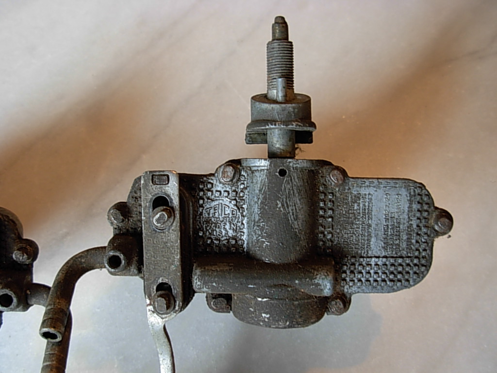

      Voici un deuxième modèle :
      Je ne vois pas de pattes de fixation !

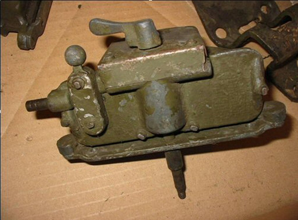

      Voici un troisième modèle :
      Ma dernière question : Lequel se monte sur une JEEP ???

        bonjour pour moi le 1 et le 3 sont bon
        par contre pour la taille il faudrait une mesure à cotés .
        moi j’ai des grand il font 11,5 cm de longueur (il sont marque G502 dessus le capot car ce sont des model Dodge mais identique à ceux de la jeep
        cordialement

            le premier doit aller sur dodge par exemple
            pour le 2 j’avais le même monter sur ma jeep
            pour le 3 je vois mal !!

                      J’aimerais quand même bien savoir sur quel véhicule se montait le modèle N°2 ?

                        bonjour pour info trico est une grande marque qui à equipé pas mal de vehicule civil au USA donc pour savoir sur quoi cela se monté dur dur

                          en fait pour le n.2 , la fixation sur l’encadrement du pare-brise se fait par l’axe principal de moteur montage chiant car il faut avoir un petit tube ni trop long ni trop court celui-ci rentre dans le trou de l’encadrement principal et il faut ajuster avec une ou deux rondelles plates mais avec le balai d’essuie-glace et l’écrou borgne de l’axe du moteur
                          pour ma part j’y est pris de sacrées crises de nerfs !!!
                          pour un résultat incertaint puisque comme je l’est dis cela marchait un coup sur deux
                          ( prise d’air , joint du moteur déffectueux , ect …. )
