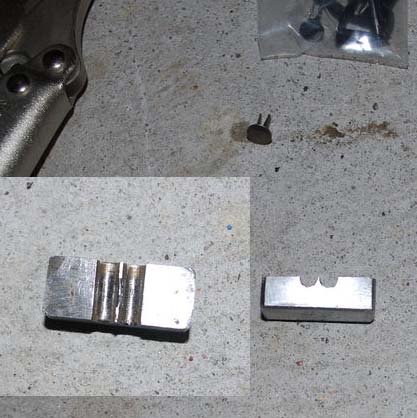

          J’ai retrouvé autre chose et plus simple.
          A réaliser dans une chute d’acier et s’en servir comme matrice à l’aide d’une pince :
          Fais-nous un petit reportage photo 😉
          #133414
          lolo
            Bon courage pour les poser
            quel galère ces rivets a mettre !!!!!!!!!!!!
            pareil je me suis fait une pince spéciale sur mesure
            mais je te confirme une journée de boulot!!!!
            et oui tout ça pour une calandre quand on aime on compte pas !!!
            courage et désespère pas !!!!….et gaffe au doigts!!
