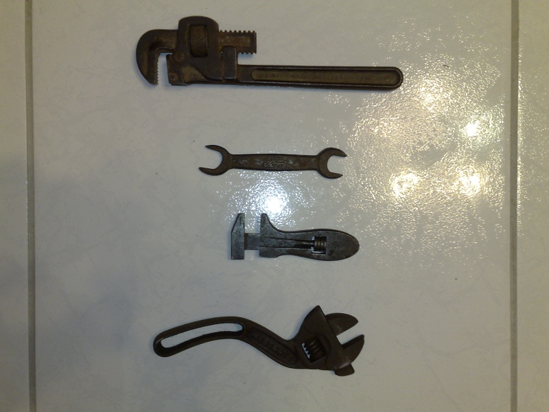

Exercice dificile !
La clé à fourche : probablement outillage civil, voiture ford (certainement retaillée pour la partie gauche)
Clé à griffe : outillage de plombier-chauffagiste
petite clé à molette : très certainement agricole, mon oncle avait la même dans la boite de son tracteur
Grande clé à molette : déjà vue, mais pas d’idée.En tous cas un début de collection …
2 mai 2011 à 8h09 #106774la première clé “à griffe” est une clé civil, vu la forme, probablement de marque “trimont” à Roxbury dans le Mass.. mais qui à été aussi utilisé par l’armée, donc sauf si tu retrouve des traces de peinture OD, il te sera difficile de faire la part des choses…..
la deuxième est une clé ford pour véhicules civils, les chances pour que ce soit agricole sont très très faibles a ma connaissance. contrairement à ce que l’on croit, cette clé n’est pas retaillé, c’est ça forme d’origine.
la troisième est une clé de type cycliste, donc utilisée en premier lieu sur les cycles…moto ect…
et la dernière est une clé agricole, vu sa forme elle doit être de marque Wescott fabriqué à Buffalo par Keystone Mfg, de nombreux outils de ce genre se sont retouvés sur le sol francais par l’importation de machines agricole, Mac cormic, Farmall, deering…..celle-ci date d’environ 1890.
A+ 😉
2 mai 2011 à 9h01 #106775Merci pour ces précisions, ce qui me fait penser à une clé retaillée, c’est la ‘faiblesse’ des branches de la fourche. Mais il suffit de mesurer pour en controler la taille.
2 mai 2011 à 9h12 #106777Retaillée ? pas de trace,déformée ? peut-être. En tout cas,il est fort Pierrot . 😉
6 mai 2011 à 21h08 #106936Pour la clé à griffe, je reserverai mon pronostic : Quelle est sa taille ? quels sont les marquages ? En effet, les lot d’outillage de mécano comportaient des clés à griffe de 6″ (15.64cm).
Par contre pour les 3 autres, c’est effectivement du civil.16 mai 2011 à 10h40 #107239Désolé pour cette réponse tardive;c’est une clé à griffre de 10 par contre pour les dimensions et les marquages,je ne pourrais te les fournir,je ne suis plus en possession de cette clé.
17 mai 2011 à 19h32 #107289Nous resterons donc dans le doute…
17 mai 2011 à 20h02 #107291les noms de modèle/fabricants/ville correspondent exactement à ce que j’ai mis dans le post plus haut, (trimont à Roxbury)pour la taille de la clé à griffe je vous dis ça demain 😉
A+ 😉
18 mai 2011 à 19h50 #107313elle fait 10 pouces et il reste de faibles traces de peinture noire
