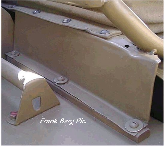

17 juillet 2010 à 8h12 #95244Encore moi !!! Je viens d’aller voir sur le site… Ils vendent une partie bois avec, elle se met ou ?
merci
17 juillet 2010 à 8h35 #95245
Bonjour,La cale en bois se met entre le bord de la tôle et le plancher.
En image :

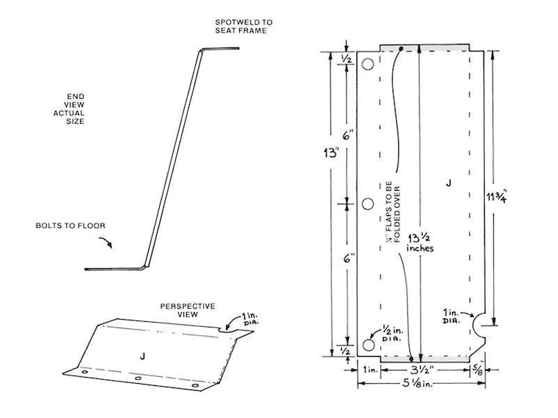

Plan de la tôle de protection en image :
18 juillet 2010 à 15h13 #95256Merci,Christophe,j’ai maintenant tout ce qu’il faut pour construire cette tôle.
