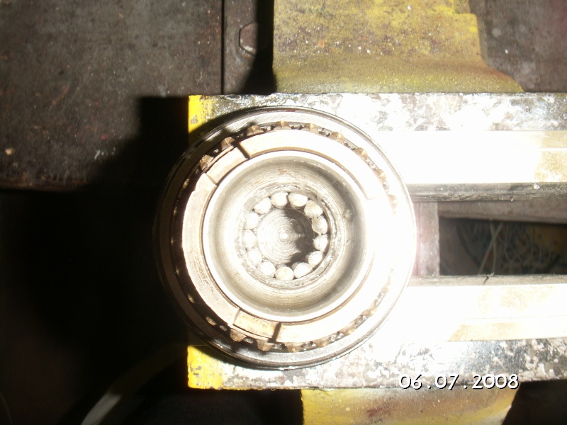

      Je suis toujours dans le remontage de ma BV… mais il me semble qu’il manque des pièces…
      J’ai donc besoin de vos avis…
      Est-il normal qu’il y ait du jeu sur le pignon à queue lorsqu’on l’emmanche sur l’axe secondaire?
      Pour le roulement du pignon à queue, j’ai cru voir dans ma doc qu’il y avait un jonc extérieur qui apparemment le maintient sur le carter?
      Il y a bien aussi un circlip autour des 13 galets?
      Vous pouvez me confirmez SVP?

        moi je n’avais pas de circlips !

          OUI, il y a bien un “snap ring” (circlips) ext. sur le roulement AV de la BV.

            Pour les 13 aiguilles de l’abre primaire, il y a également un anneau d’arrêt.

              si j’ai bien compris il y aurait un anneau d’arrêt intèrieur devant les 13 rouleaux ?

              Lamy
                oui il y en a un 😉

                  Merci à tous,
                  Il n’y a plus qu’à compléter tout ca!
