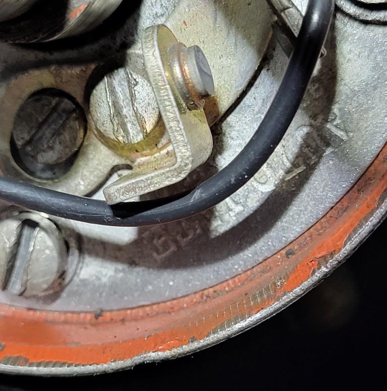

29 août 2024 à 13h29 #8252Bonjour,
Suite à une discussion avec un membre éminent du forum qui se reconnaitra, on a évoqué la possibilité d’une soupape bloqué. Il m’a conseillé de prendre les compressions. Ce qui a été fait. Tout est bon de ce coté.
Le rupteur me semble en bon état. Qu’en pensez-vous ?
J’ai passé un coup de papier de verre très fin, pour nettoyer au cas où. L’essais de démarrage montre que ca rien changé, le moteur s’étouffe au bout de 5 à 10 secondes.
Je pense que ca vient du le carbu qui fuit. Et plus le temps passe, plus il fuit. J’ai ouvert un sujet dédié là dessus:
Bonne journée à tous
