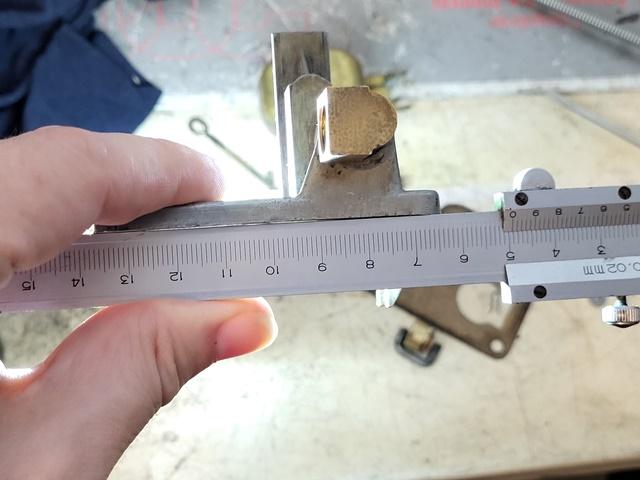

Au démontage, le couvercle de cuve ne me paraissait pas droit/plan. En vérifiant avec une règle, on constate que le grand coté est voilé. On a un jour. Le couvercle a dû être serré trop fort et étirer le métal sur les angles. idem avec le coté du haut. Du coup en terme d’étanchéité, ce n’est pas top.
Ca + le pied de carbu à changer… je me demande s’il ne serait pas plus simple de repartir sur un carbu neuf. Après plus de 60 ans de service, c’est normal qu’il soit usé. J’ai juste une appréhension sur la qualité des reproductions actuelle.

21 juillet 2024 à 23h35 #8348C’est aussi ma crainte, mais le couvercle a une espèce de rainure/bourrelet pour pincer le joint. Si je surface, il disparait !
Et nos revendeur ne propose que le pied de carbu et quelques autres pièces détachées, mais pas ce couvercle. Je peux toujours acheter un neuf et ne prendre que le pied et le couvercle dessus.
