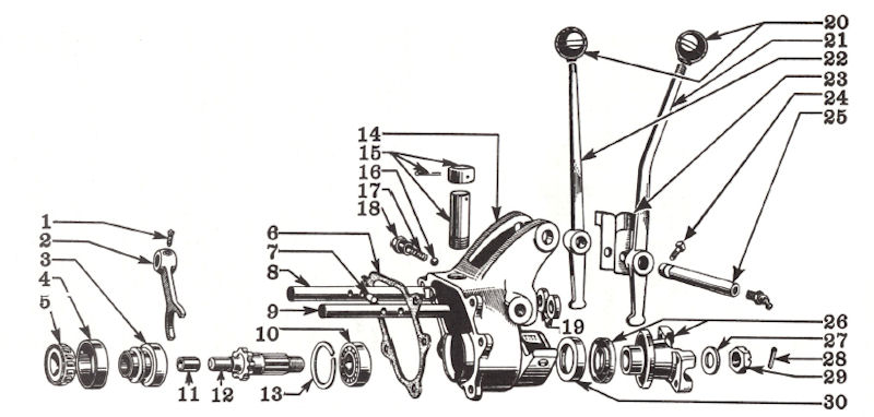

                    #104274
                      La boite de transfert a-t-elle déjà été démontée ?
                      Si oui, le bonhomme de verrouillage n’a peut-être pas été remonté ! Voir aussi les billes + ressorts de verrouillage sur les cotés du carter des leviers. 😉

                            #104286
                              Regarde en premier lieu les billes + ressorts !
                              Autre hypothèse : Si la BT est bruyante, (bruit de crécelle) usure prononcée de l’axe du train d’engrenages fixe de la BT ainsi que des roulements à aiguilles et les rondelles bi-métal. Ce qui aurait pour effet d’éjecter le pignon baladeur et de repasser au neutre. 😉
                              Quel est le type de ta BT ? US ou FR ? (petit diamètre de l’axe du train d’engrenages fixes ou grand diamètre ? 19 ou 31 mm ?)
                              #104287
                                Re,
                                Eclaté du nez de BT :
                                En “16” : la bille – En 17 : le ressort – En 7 : Le bonhomme de verrouillage.
