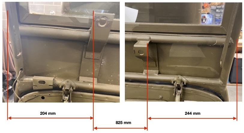

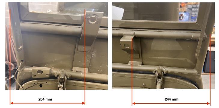

      Est-ce que quelqu’un aurait les cotes ou un plan pour souder les pattes pour le porte fusil.

        En espérant que cela t’aide… (cotes du bord du support tubulaire PB au bord de la pate fixation porte fusil à + ou – 0,5 mm).
        #170979
          Il faudrait aussi lui indiquer la distance entre les 2 supports au cas où son pare-brise n’aurait pas exactement la bonne largeur.
          #170981
          Vincent13Vincent13
            Voilà…
