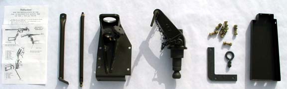

        Il est sympa ce petit M48 mais avec la mitrailleuse dessus, ce n’est pas le plus pratique.
        Il faut modifier la porte de la boite à gants et la boite est considérablement réduite.
        Il y a le support et les accessoires de renforts.
        Voici quelques photos glanées ça et là sur le net.
        Une image du manuel (TM-92 0169 si mes info sont bonnes)
        Les pièces du kit/

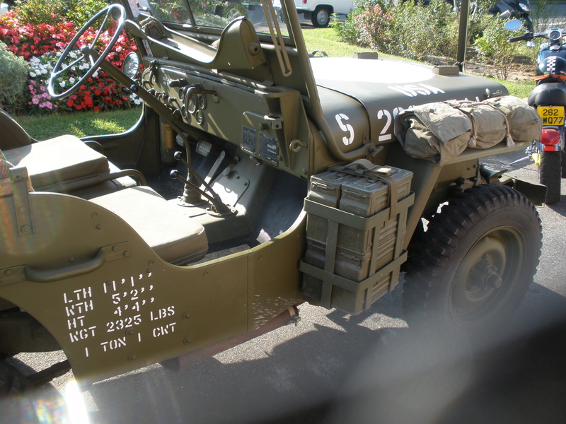

                                http://www.bretagne39-45.fr/vehicules/support-de-mitrailleuse-sur-jeep/
                                Sur cette photo WW2 on remarque le support extérieur :
