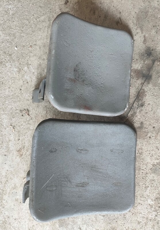

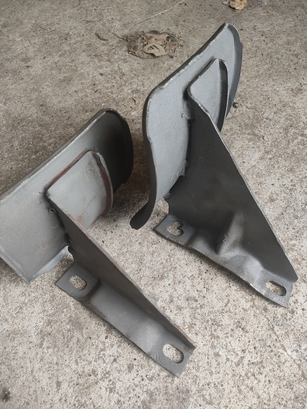

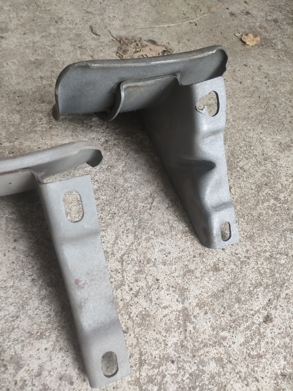

                  Voici les photos de Pierrot :
                  Je ne crois pas beaucoup me tromper en choisissant le support de gauche, avec le petit plateau, pour une jeep américaine. 😉

                  MBRRMBRR
                    Bonjour je confirme, support de gauche.
                    Sur ma MB , pas de nervure sur l’équerre du support.
                    Cordialement.
                    R.R

                    MBPHMBPH
                      Un très grand merci a Michel qui a eu la gentilesse de poster mes photos de support de roue de secours.
                      Merci aussi pour la validation du modèle sans nervure qui sera monté sur la Jeep.
                      Savez vous sur quel véhicule pourrait donc se monter l’autre modèle (le gros)?

                        #164290
                          Le second, plateau large, se monte sur les M201 dont les pneus sont plus larges et GPW ou MB reconditionnées 😉
