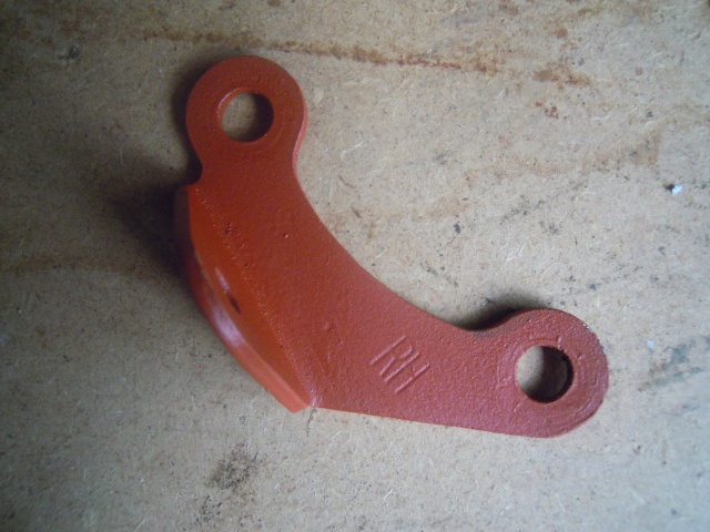

Salut a tous
est ce que l’un d’entre vous peut identifier le marquage RH sur le support ci dessous
en plus du F ford j ai un ajout RH (peut etre le fabricant ?)
merci de votre aide
21 février 2011 à 22h34 #104187Hummm ça pue cette piece
RH= right hand ? (coté droit)
[ Edité par jean-marie le 21/2/2011 22:40 ]
21 février 2011 à 23h22 #104193Je pense la meme chose.
la mienne est différente.
22 février 2011 à 7h44 #104199bah!!!!certainement une copie alors!!! 😆 😆
A+ 😀
22 février 2011 à 8h11 #104201oui oui Reproduction Hand 😛 😛 sous entendu made by
bon l’enquete continue….
je suis d’accord avec vous en mode standard on a le poincon ford et basta
pour autant et pour les septiques …c’est du pur jus lors du demontage la piece etait bien encadrée de 3 beaux boulons ford et la couleur de la piece et son ne laissait aucun doute
l’atypique certes justement c’est tout l’interet de cette piece
j’attaque prochainement le demontage du gauche peut etre LH 😛Y a ceux qui causent, y a ceux qui font.....
22 février 2011 à 12h14 #104206Pour info ce marquage RH est 100% correct.
Toutes les pièces ford ne sont pas pour autant estampillées de la sorte.Nous sommes tous d’accord sur ce point là je pense.A titre d’autre exemple, je peux citer les crochets de parebrise, fixés sur la caisse.
On trouve les deux types de marquages:
DP et F ou RH et F
Cela doit dépendre du fournisseur, de l’année (STD ou early) ou de la matrice utilisée.
Mais là ça dépasse mes connaissances.donc 100% correct.
Bonne pioche.22 février 2011 à 17h54 #104221Tout à fait d’origine !
J’ai eu les deux supports marqué RH et f .
Celui ci est selon moi même un early ( avec les blocs ( filletage papillons ) pointsoudés dessus . La première photo de J-M montre un tardive ( écrous sont pressé dedans ) .
J’ai vu des couvercles de ponts marqué RH aussi . RH , SC … tous des companies en sous-traitance de Ford .
23 février 2011 à 8h45 #104248je confirme sur les support du filtre à air les 2 parties sont marquees RH .
la frappe du F est positionnee differament.
hubert doit faire suivre des photoset voila les photos d’un support avec les marquages RH et Ford mais à des endroits divers et variés
[ Edité par miljeep le 23/2/2011 19:32 ]9 janvier 2012 à 19h48 #116564je reprens ce post concernant le marquage RH
sur le pont arriere la petite piece qui permet l’accroche de la tubulure de frein sur le pont est bien aussi estampillé RH donc plus de doute estampille d’un sous traitant mais reste a trouver son petit nom pas present dans la liste officiel..mais y en avait un paquet….Y a ceux qui causent, y a ceux qui font.....
10 janvier 2012 à 15h57 #116596C’est un fabricant , de même comme le marquage KH et SC 😉
