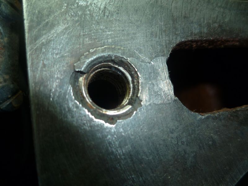

Cet aprem j’ai pas mal avancé mais il y a un truc qui me dérange : une soudure. Dites moi ce que vous en pensez.Je vais mettre d’ailleurs sur la bonne rubrique tous les numéros en ma possession en espérant ne rien avoir oublié.

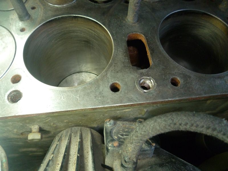

Bonjour,Hummm ! Difficile de se prononcer. Il y a un arrachement du pas de vis et donc, il faudrait réparer en utilisant un helicoil mais … Etant donné qu’il y a aussi une fissure entre le trou taraudé et le trou oblond du passage d’eau, ça se complique. (fissure qui a apparement été réparée par soudure)
Il faudrait peut-être refaire cette soudure mais sans aucune garantie que ça tienne dans le temps.
Christophe.13 octobre 2016 à 11h09 #147276Ce ne serait pas déjà un hélicoill ?
14 octobre 2016 à 5h59 #147283Bonjour
Même avis que Jean-Marie, sur la première photo il me semble voir la fissure sous le filet rapporté.
Si le taraudage tombe dans le circuit d’eau, c’est moins grave
