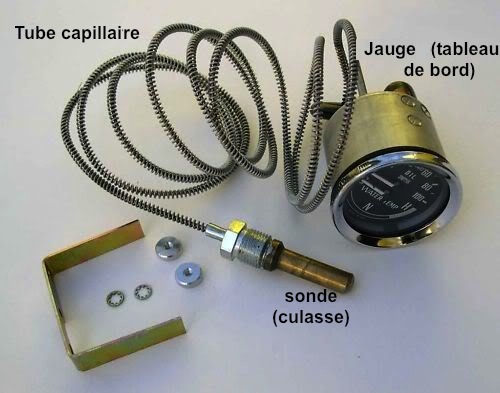

Mon mano de temperature d’eau n’est plus relié a la sonde de température (l’ancien proprio a tout coupe sous le tableau de bord), le problème est que je ne sais pas comment reconnecter la sonde car aucun fil semble partir de celle-ci. Il me semble meme parfois qu’un bouchon a été mis a la place de la sonde. Quelqu’un aurait il une photo de cette sonde? Quelqu’un peut il me dire le principe de fonctionnement de la sonde : resistif? mecanique?

jérôme31 mars 2019 à 7h45 #152878Petite rectification… tardive mais autant avoir une info correcte.
Les sondes de température des Willys MB et Ford GPW sont mécaniques à tube de bourdon et non à thermocouple.
La sonde contient de l’éther dont la pression augmente avec la température ce qui dilate le dispositif de bourdon accouplé à l’aiguille.
cfr dessin

31 mars 2019 à 12h52 #152880Bonjour
Voici à quoi ressemble une sonde de température de jeep ‘mécanique’ ou à tube de Bourdon :
Le ressort, en fil rond ou plat selon les fabrications, est là pour protéger le petit tube en cuivreD’autres explications ici :
http://miljeep.fr/modules/newbb_plus/viewtopic.php?topic_id=7223&forum=9
Pour l’électrique (désolé, pas de photo 🙁 ) c’est plus simple; une sonde visée sur la culasse et un fil électrique branché sur le thermomètre
