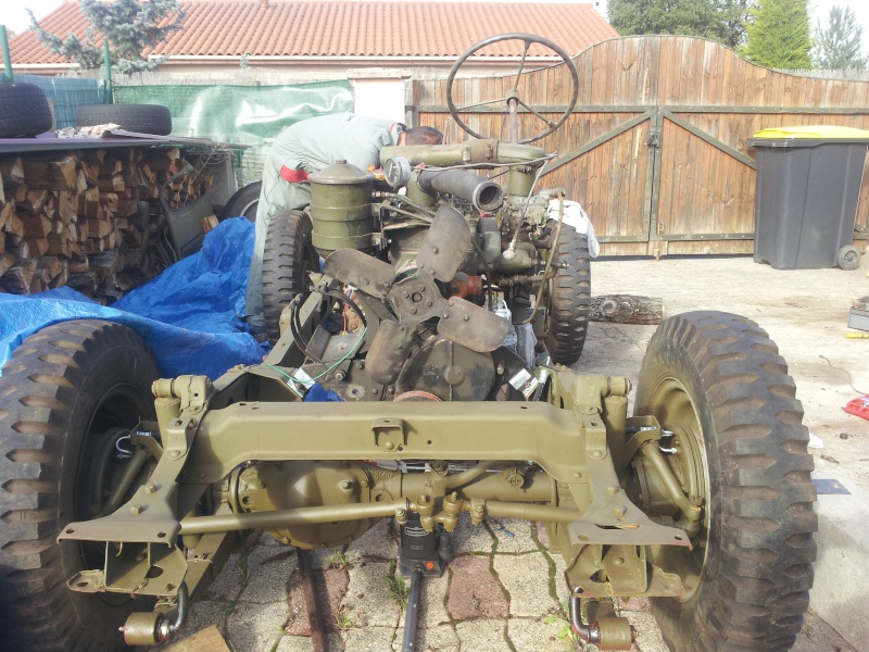

Autre chose, je suppose qu’il est plus aisé d’assembler avant le moteur avec ses boites pour ensuite installer l’ensemble sur le chassis ?
20 avril 2016 à 9h07 #145485mimi35 a écrit :
… je suppose qu’il est plus aisé d’assembler avant le moteur avec ses boites pour ensuite installer l’ensemble sur le chassis ?Bonjour,
C’est la façon dont j’avais procédé quand j’ai refait ma GPW.
Moteur posé sur une palette.
Ensemble BV/BT/cloche au bout d’une chèvre.
Assemblage moteur / ensemble BV/BT (la chèvre va pas mal pour aligner l’arbre de la BV avec le VM.
On prend tout l’ensemble avec la chèvre et on le pose sur le châssis…
Ça va beaucoup mieux si on est deux…
Bon courage…20 avril 2016 à 12h19 #145491Bonjour,
Parfait !! Je vais procéder ainsi…….je trouverais bien quelqu’un pour m’aider à ce moment là.
Merci LMZ

Merci pour les photos….chez moi, la chèvre va être dans le gravier 😡 …vais trouver un agriculteur avec son tracteur, sangle tout ça et hop….
