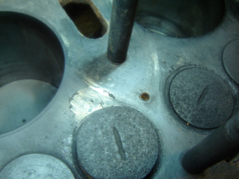

Comme vous le voyez sur la photo (j’espère car c’est assez petit), il y a, sur 2 sièges de soupapes d’échappement, une petite fissure… avec de la matière rajoutée autour (tache plus claire sur la photo)…
J’aimerais avoir votre avis…
Que dois-je faire?
Le laisser ainsi, en sachant qu’il y a encore le joint de culasse ou mettre le bloc à nu et le faire rectifier… (rectifier les 2 sièges de soupapes et ressouder à la fonte puis passer au four)Malheureusement, je ne sais pas s’il y avait une perte de compression car je ne l’ai pas vérifier avant de le démonter!
🙁Merci pour vos avis.
A+Jack
PS: je peux envoyer la photo par mail si vous voulez…

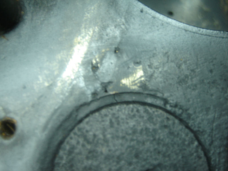

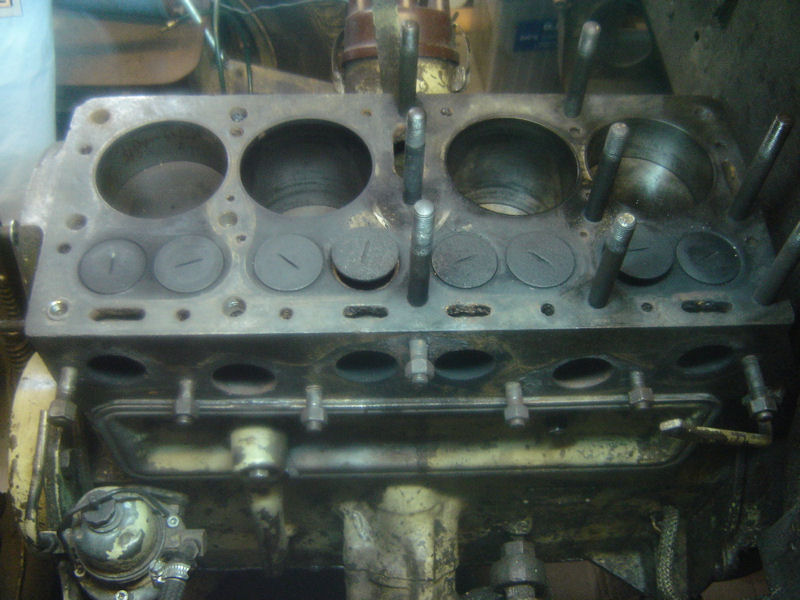

1 mars 2008 à 22h23 #52210Re,
Voici les photos :
Sur cette 1ère photo, le siège rapporté a bien souffert, il est fendu et en partie “bouffé”. La fissure sur le bloc semble allée jusqu’au cylindre. Le brasage n’est pas de bonne qualité et je crains que la fissure soit assez profonde. L’état de la soupapes semble assez mauvais.
Sur cette 2ème photo, le siège rapporté est également fendu et en piteux état. Le dessus du bloc est bien attaqué aussi (piqué) A moins que ce soit des restes de joint. La soupape est également en piteux état. Le brasage est de mauvaise qualité.
Sur cette photo, les chemises sont légèrement piquées mais pas forcement grave, à voir. Par contre, certain passage d’eau semblent bouchés. Pas bon pour le refroidissement du bloc et de la culasse.
Sur cette photo, la chemise est piquée et semble rayée. A voir, peut-être récupérable.
Je ne sais pas si ca vaut le coup de réparer ce bloc moteur ! Beaucoup de travail pour refaire les brasages (en fonction de la profondeur des fissures), il faut changer les soupapes et les guides + sièges, rectification du bloc, … Bref, tout vérifier.
Il faudrait dans un premier temps regarder le reste du moteur et surtout vérifier qu’il n’y a pas de fissure sur le coté du bloc moteur. Ensuite, démonter complètement le moteur et regarder l’état de toutes les pièces.
Après, tu pourras prendre la décision soit de refaire ce moteur, soit de trouver un moteur en bon état.
Désolé de ne pas être plus optimiste mais … attendons l’avis d’autres personnes.
1 mars 2008 à 22h29 #52211Merci pour les photos…
Là, on voit quelque chose! 😉Le bloc n’a pas l’air fendu sur le côté… mais on ne sait jamais…
La fissure ne va pas jusqu’au cylindre mais n’est pas loin.
Est-ce que ca vaut la peine de le faire refaire ou pas? (en ne parlant pas de prix)
Merci.
JAck
