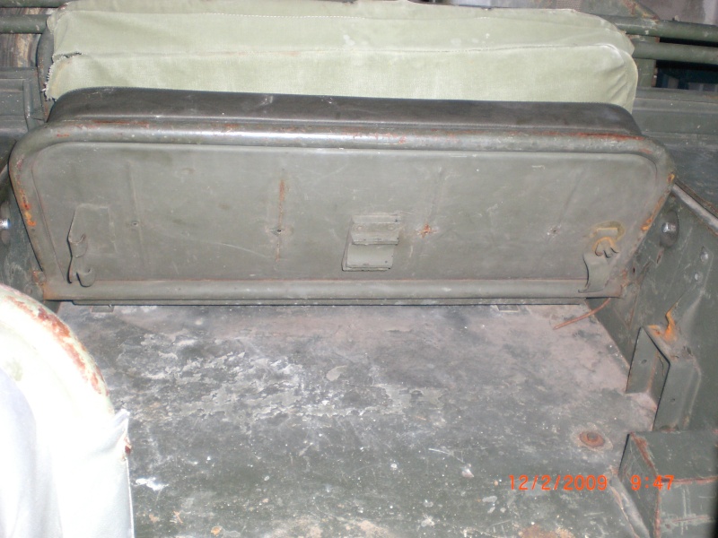

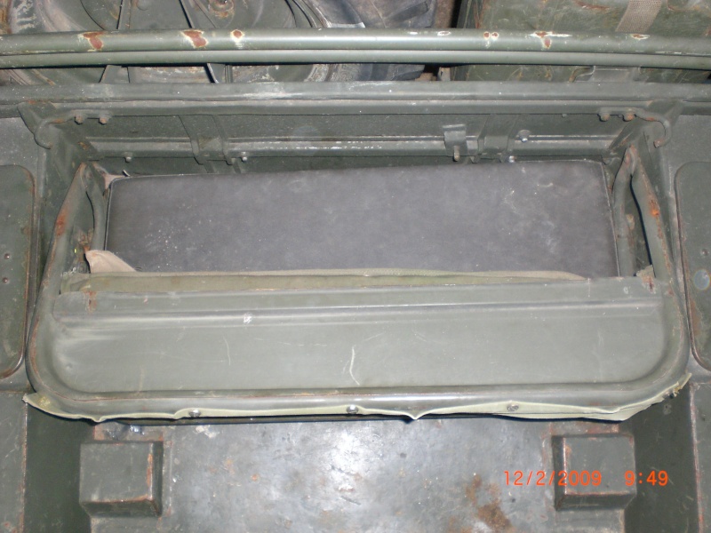

                  FAHRSCHULEFAHRSCHULE
                    Est-ce que ces photos de la banquette arrière de ma M201 vous sont utiles ?
                    #70362
                    jean-mariejean-marie
                      Frenchy je ne suis plus d’accord avec ce que tu racontes: il y a des nervures dans les sièges M201.

                            #70391
                              Pas de WOF sur ma banquette arrière ,je pense que ce marquage était plus sur les pièces de fonderie .
