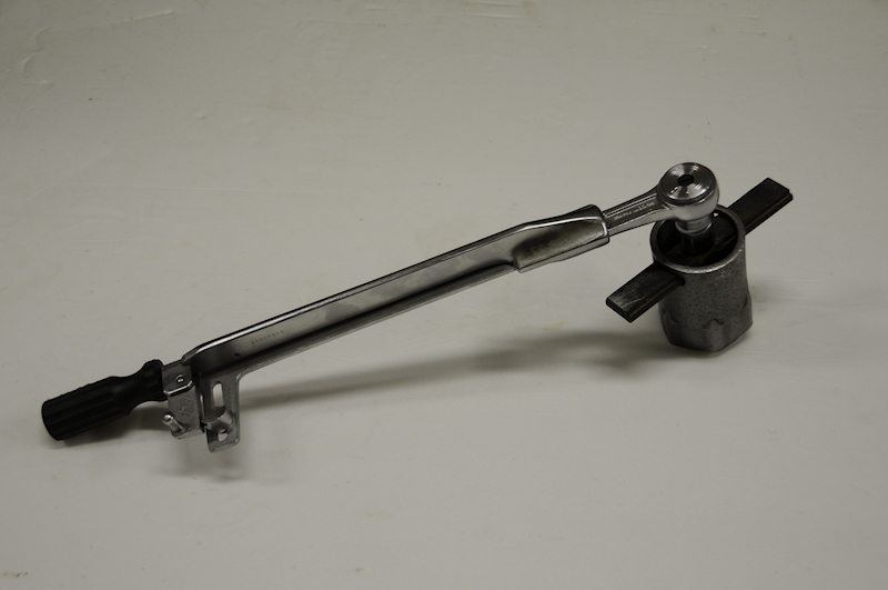

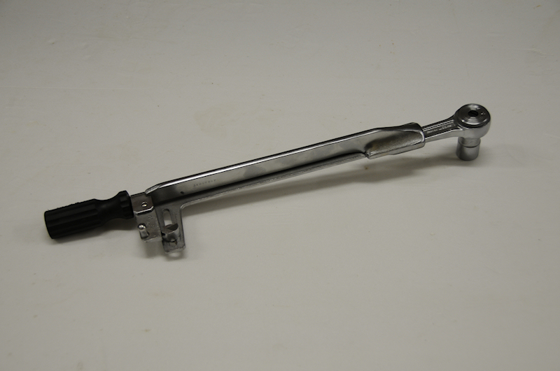

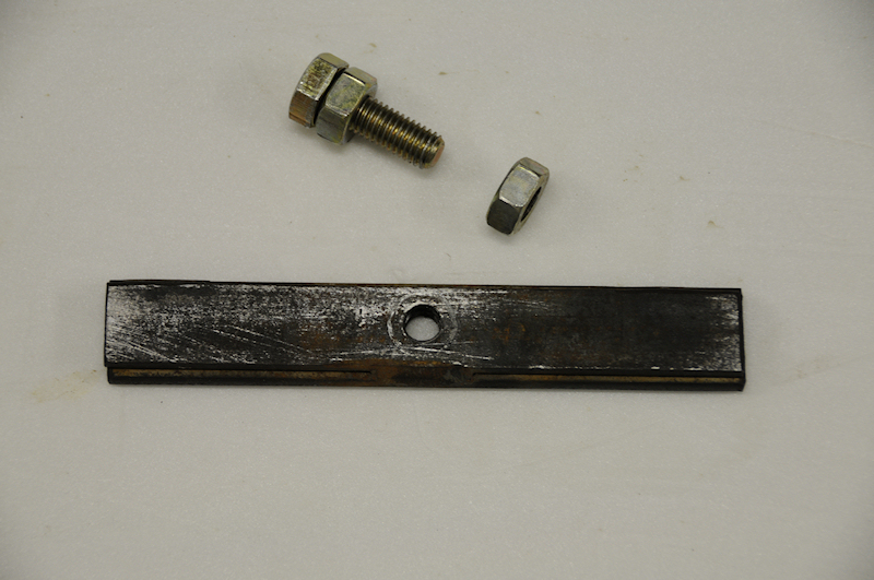

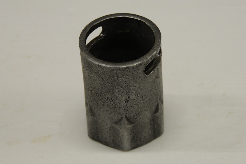

Bonjour,Pour ceux qui ne savent pas comment régler le serrage des roulements côniques de moyeu de roue, voici une technique précise et sûre qui demande un minimum d’outillage.
Les outils :
- Une clé de moyeu de 2 1/16″,
- Un petit montage permettant la transformation de votre clé de moyeu en … douille,
- Un cric,
- Une clé dynamométrique,
- Plus quelques outils standards.
La clé de moyeu
L’adaptateur pour utiliser une clé dynamométrique
La clé de moyeu prête à l’emploi
La clé dynamométrique
