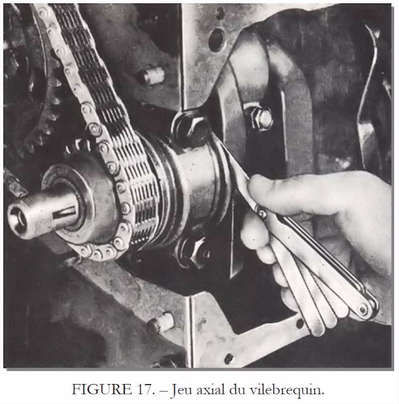

        Tout est normal ! En fait, la rondelle de butée AV de vilebrequin vient en appui sur l’épaulement, pas sur le coussinet !
        Le jeu entre la face arrière du coussinet et la face du vilebrequin (coté contrepoids) doit être comprise entre 0.004″ et 0.006″.
        Le jeu se règle par ajout de cales entre la rondelle de butée AV de vilebrequin et l’épaulement de ce dernier.
        Pour finir, bien entendu, il faut bien serrer l’écrou “Dent de Loup” ! 😉
        Le mieux serait que tu consultes le TM 10-1349 (Fr) pages 38-39.

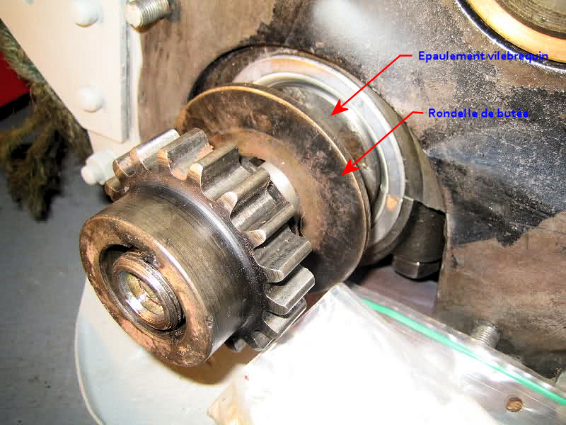

              Yellow, quand tu parles d’épaulement, c’est bien ce qui est en rouge sur la photo ?
              Cet épaulement (figure 17 ci-dessus) a quel lien du côté poulie ?
              Car quand je serre, il faut bien qu’il y ai un frotement entre le pignon, les cales, la grosse rondelle et ce que j’ai indiqué en rouge sur la photo ????

                Ce que tu as marqué d’un trait rouge, c’est l’épaulement du coussinet. Et effectivement, si ta rondelle de butée vient serrer l’épaulement du coussinet, c’est pas bon !
                Je parle de l’épaulement sur le vilebrequin. Il doit y avoir une cale de réglage entre cet épaulement et la rondelle de butée afin d’obtenir un jeu de 0.004 à 0.006″.

                  Je crois que je viens de comprendre …
                  Regarde mon vilo après réalésage …
                  Ces cons ont réalésé trop loin.
                  comment je peux faire maintenant… ????

                    Pourquoi dis-tu qu’ils ont réalésé trop loin ? Je ne pense pas. Il faut juste mettre les bonnes cales pour obtenir le jeu nécessaire.
                    #123163
                    godevilgodevil
                      Je rajoute des cales à la flèches plutôt qu’entre la grosse rondelle et le pignon ??? SURTOUT PAS ! la cale est à ajouter entre la rondelle de butée et l’apaulement du vilebrequin.

                      godevilgodevil
                        C’est bon Yellow,
                        je respire…
                        J’avais une cale qui était un peu plus grosse que les autres….
                        N’ayant pas fait ce démontage, je ne connaissais pas son placement…
                        Du coup, je l’ai mise entre la grosse rondelle et le vilo… et ca à l’air d’être ok…
                        Je remonte ce soir… on verra bien….

                            Effectivement sur le tm, elle n’existe pas…
                            Mais si ton vilo est passé à la rectification, tu n’as peut-être plus cet épaulement (voir dernière photo)… moi ce fut le cas…
                            Donc le pignon s’appuyait sur les coussinets et ca ne tournait plus…
                            D’ou cette cale qui remplace l’épaulement et qui crée un jeu entre le coussinet et le pignon…
