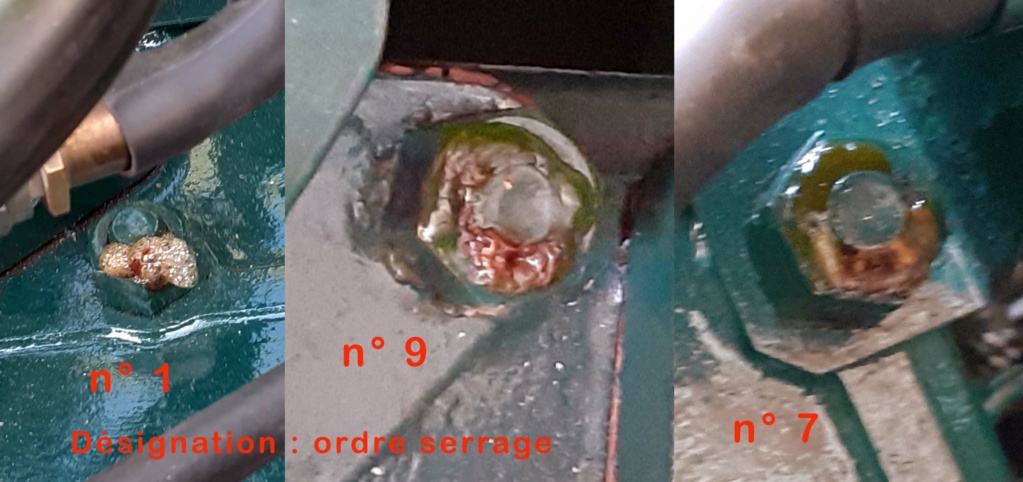

      Je m’absente 2 semaines et à mon retour je constate une fuite sur 3 écrous. Voir la photo, désignation des écrous selon l’ordre de serrage.
      Je reprend la clé dynamométrique et contrôle l’un des écrou fuyard : horreur 😮 manque de serrage 😡
      Contrôle de tous les écrous, ils nécessitent tous un resserrage d’environ 1/6 pour les remettre au couple 😮 😮 😕
      Que se passe t’il 😕 les goujons s’allongent ? Les écrous sont usés ? Le joint de culasse est défectueux ?

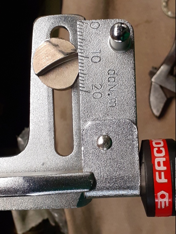

      La clé est réglée environ 8,8 daN, je n’ai pas changé le réglage de la clé depuis le remontage de la culasse.
      Qu’en pensez-vous
      #159662
        Réglage de la clé, le couple de serrage est bien de 8,3 à 9 m.kg ce qui donne 7,85 à 8,83 daN. C’est bon ??

          Bonjour Michel,
          La conversion est bonne.
          Pour ton problème, oui, les goujons s’allongent lors d’un serrage au couple et c’est normal. Mais il y a des limites !
          Normalement, lorsque les goujons ont été utilisé et serré, il faut les remplacer car l’allongement n’est plus en rapport avec le serrage au couple.
          Sinon, soit le LdR remonte le long des goujons, (pas d’étanchéité entre le goujon et le bloc-cylindres) soit il y a une fuite au joint de culasse.
          Ou encore, problème avec les taraudages dans le bloc-cylindres ! Filetages endomagés ?
          As-tu remonté les gojons avec de la Loctite ?

            Pour 8,3 mkg, c’est 8,14 Déca N, pour 9 mkg la convertion est bonne.
            Mais on s’en moque car ça ne règle pas ton problème.
            J’aurais aussi tendance à penser que le LR remonte le long des goujons. Est ce que les 3 goujons qui fuient sont des goujons qui ont été réemployés ?
            Par contre, je ne m’explique pas non plus pour quelle raison les écrous se désserrent 😕

              si culasse non serree le joint ne fait pas office et possible echappement de liquide…avec la pression ca sort ou ca peut et si goujon ou ecrou allonge…ca sort par la….mais peut etre pas seulement a voir si pas de liquide dans l huile ou autre a verifier…..mais cela voudrzit donc dire changement ecrou et joint…grgrrrr as tu mis un peu de pate au sortie d eau bloc moteur et culasse ou a sec comme preconise…? la qualite du joint de culasse pouvant aussi explique cela…..avant de tout demonte je referai des tests moteur pour confirmer si cela continue et a fuir et a se desserrer tout en controlznt pas de melange avec l huile

                Difficile de dire si les goujons fuyards sont neufs ou pas. De toutes façons tous sont desserrés à peu près de la même valeur, environ 1/3 de tour la première fois et environ 1/6 de tour la deuxième fois.
                Je viens de faire des repères sur les écrous et culasse avec du Tipex !
                Le joint de culasse est peut être trop vieux, pourtant tous les joints présents dans la pochette sont en bon état de conservation, papier et liège. Le joint de culasse est de couleur grise, pas de marque, montage coté métal sur le bloc.
                A suivre … 🙁

                    Si Loctite il y a au niveau des goujons dans le bloc-cylindres … Nous avons un problème !
                    Dans la culasse, les trous pour le passage des goujons ne communiquent pas avec le circuit de refroidissement … Donc si le LdR remonte ça viendrait plutôt du joint de culasse. Curieux.
                    La culasse et le bloc-cylindres ont-ils été rectifiés au niveau du plan de joint ?

                      Oui, les deux ont été rectifiés.
                      Je pense de plus en plus que le joint est en cause ….
