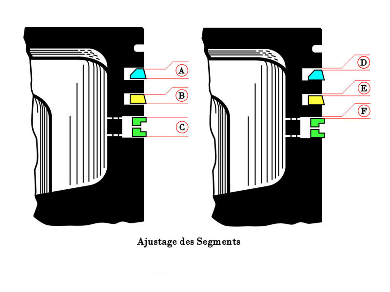

Bonjour,Origine de tes segments ?
Normalement, chaque segment doit avoir un marquage du type : “TOP” ou “Marque” du segment qui indique son sens de montage. Le marquage doit TOUJOURS être sur le dessus.
Sur le moteur GODEVIL, il n’y a pas de segment dit “de feu” mais 2 segments de compression (étanchéité) et 1 segment racleur.
Ton segment est bien un segment de compression en “L” mais il faudrait voir l’autre pour plus de détail.
Les segments
Ne pas oublier de vérifier le jeu du segment dans son logement ainsi que la coupe !

D’après moi, le segment ci-dessous est le coupe feu, rainure vers le bas
8 décembre 2011 à 9h46 #115476
Re,Il faudrait nous mettre une image de la section de chacun de tes segments afin de te donner plus d’info. (pas trop visible sur la photo)
8 décembre 2011 à 10h07 #1154778 décembre 2011 à 12h09 #115480
Re,Je suis du même avis que toi. Aucune face biseautée ?

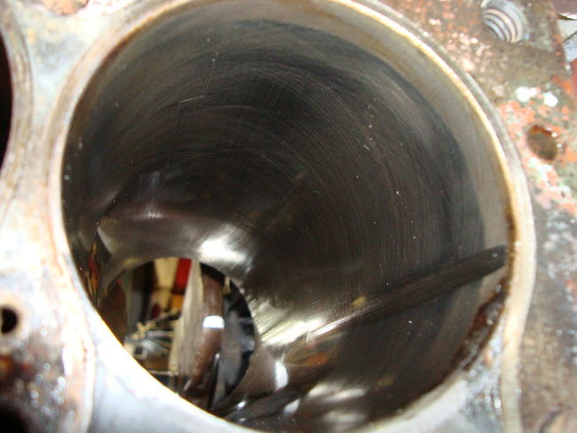

Je me pose une question : comment font-ils quand ils doivent refaire un moteur de jeep ?9 décembre 2011 à 6h55 #115523Comme dis souvant déjà ………. c’est pas parceque c’est un “grand” et “bien connu” qu’il a des pièces de qualité …….
Mais bon , chaque fois et tous les jours des jeepers y retournent , mais bon ……..
On n’apprend que quand ça coute de l’argent …… argent d’apprentissage 😛 😉
Voici un bel exemple …… moteur révisé à neuf et +- 3000 km plus tard ……. sur les 4 pistons le 2ième segment cassé …….
Rainures légers dans 3 cilindres , un cilindre avec une rainure profonde qui nécésite un rechemisage …….. 😡
Croyez moi ….. quand ça coute on apprend vite et on ne veut que des pièces de qualité .

Beau carnage dans ce moteur 🙁
je crois que les segments cassés sont assez fréquents. j’ai démonté il y a quelques jours un go devil refait en 1970, il y avait un segment coupe feu cassé mais heureusement le cylindre n’était pratiquement pas rayé.
