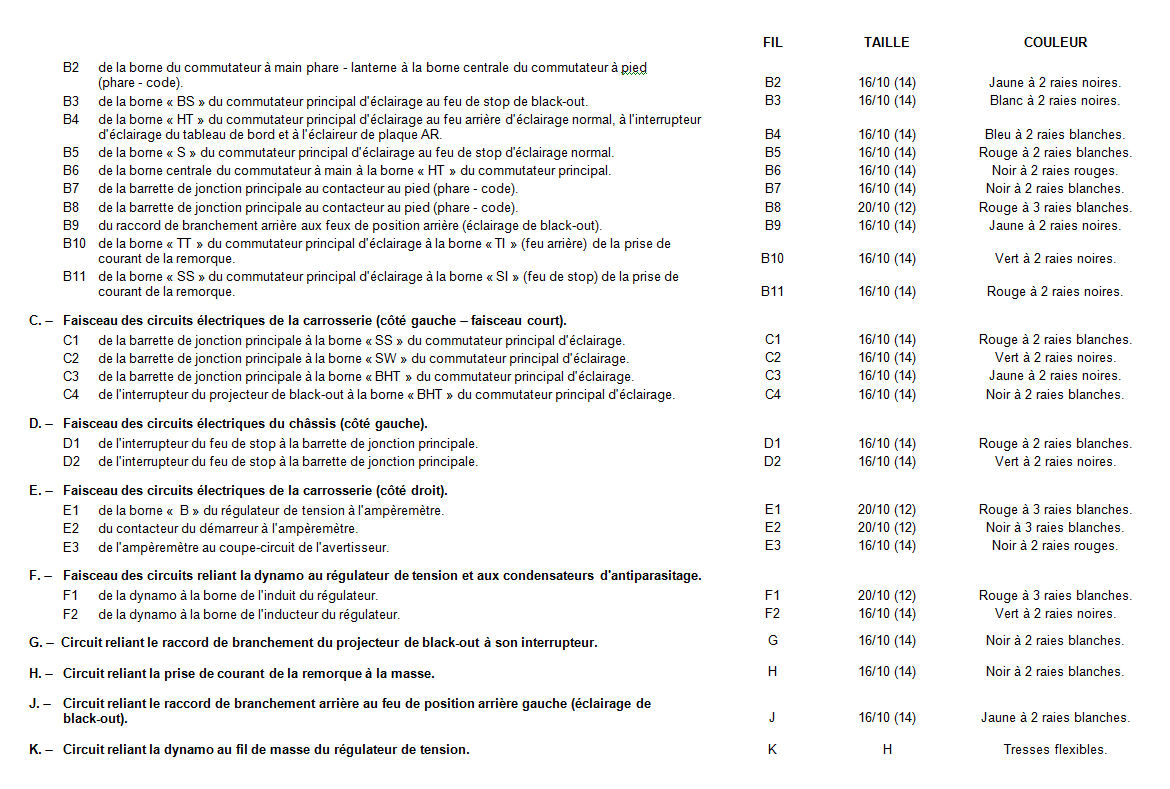

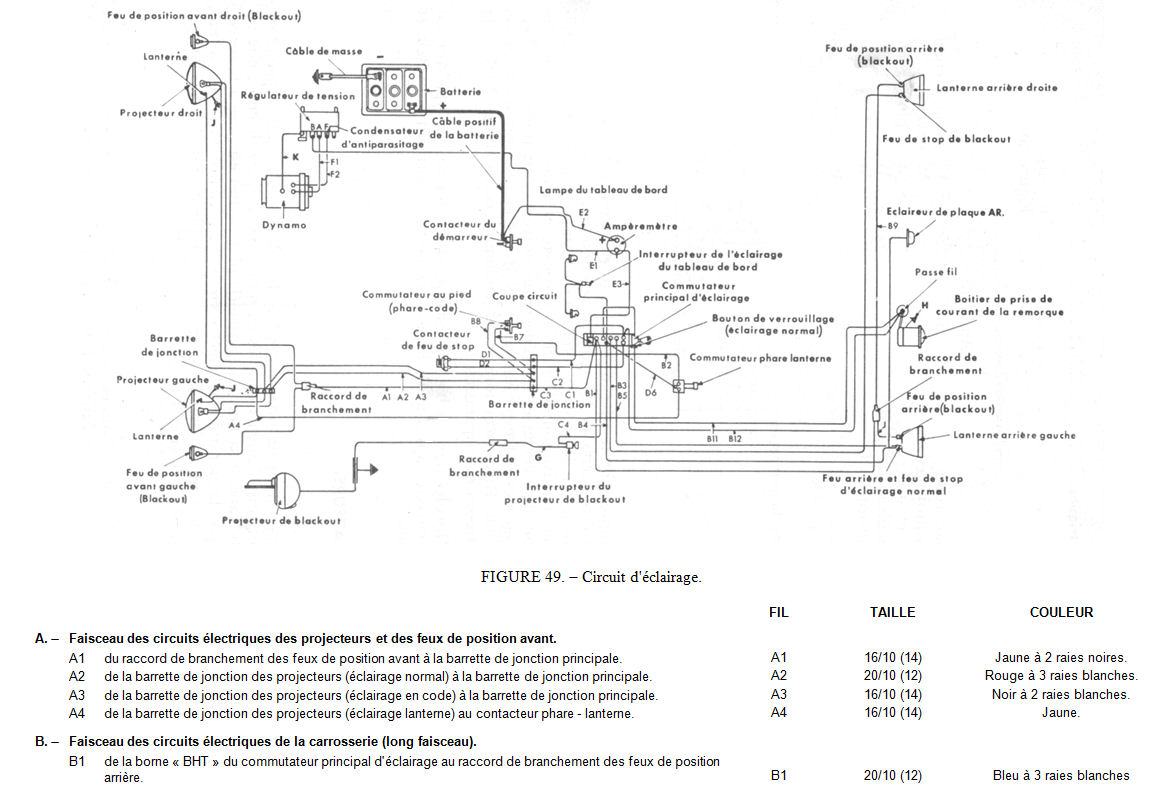

                  Pour le circuit “Haute tension”, je ne connais pas la section exacte des câbles.
                  Par contre, voici le tableau pour la partie “Basse tension” :
                  1.5 mm², c’est trop faible pour certains organes de la Jeep. (Basse tension)

                          Alors est ce que ca suffit pour une jeep en 12v ?
                          Ben non, si tu suis le schéma donné, il te faut au mini du 1,6 et du 2,00

                            jackcpejackcpe
                              Salut à tous,
                              D’après le site donné plus haut, un diamètre de 16/10 mm correspond à une section de 2mm² avec une intensité max de 10A et un diamètre de 20/10 mm correspond à une section de 3mm² avec 15A max.
                              A quoi correspondent les chiffres entre ()?
                              3mm² ?
                              Jack
