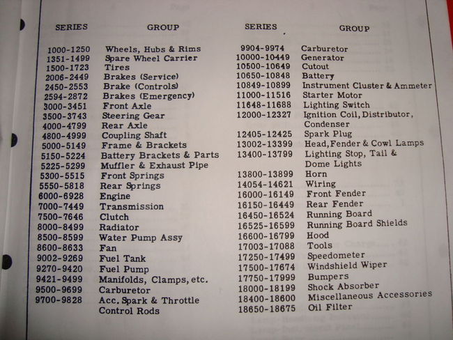

      A quoi servent toutes ces écritures ?

        Ford est un des seul constructeurs qui dénominne ses pièces uniphormement , du début de sa production jusqu’actuellement .
        Il y a toujours une combination de 1 à 5 lettres et chiffres ( un code) , suivi par un numéro de serie+ nomenclature .
        Ceci fait le numéro de la pièce .
        Tout est classé/qualifié dans des groupes ….. roues , pneux , moteur , carbu , intérieur , extérieur , capot etc ……
        Ici tu as un palier de moteur ….
        Group “moteur” ( engine ) de 6000 à 6928 …
        Ta pièce est GPW 6330 : bearing cap , crankshaft center ( palier moteur , millieu (position ) villebrequin .
        6330 est la discription de la pièce
        GPW : de quel type de véhicule Ford .
        9N 6330 : palier moteur de tracteur 9N ( idem GP )
        F58E 6330 : palier moteur d’une Ford Ranger de ’99
        Par exemple http://www.vanpeltsales.com/FH_web/engine-partsprices-pg2.htm
        Le 10 serait un suffix ………. un changement dans le dessin/production .
        Le 2 …. deuxième palier
        F .. tu sais
        Le 7 …. 😕
