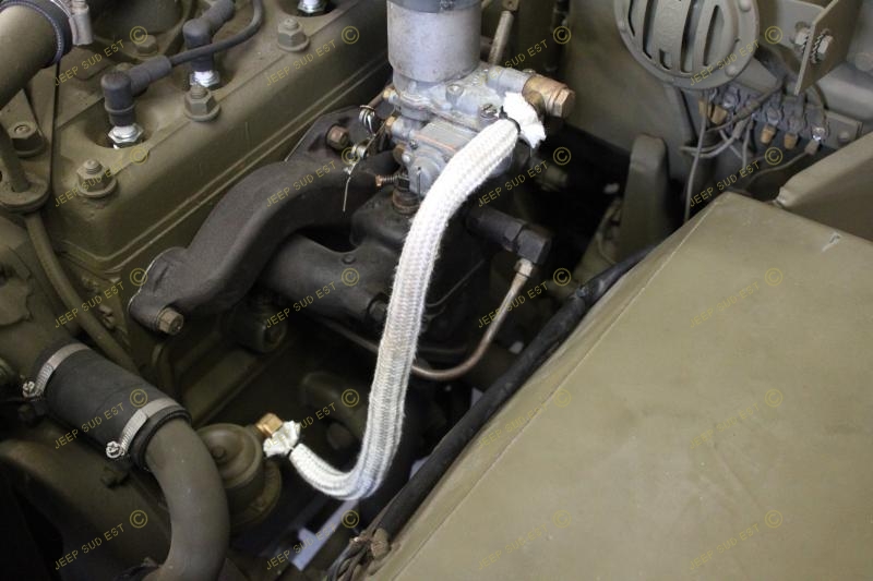

Ma M201, qui chauffe quand même pas mal, m’a souvent laissé en rade à cause du vaporlock (tout à coup plus rien sous l’accélérateur…). Facile à dépanner, mais pas très valorisant !
Depuis j’ai fait ceci :
1. radiateur neuf (j’avais des doutes)
2. joint bakélite isolant entre carbu et embase échappement
3. ISOLATION de la tubulure essence entre pompe et carbu (c’est là que l’essence se vaporise).
Et je n’en ai plus entendu parler depuis maintenant 3 ansMarco94

Donc jeep normale, débit d’essence normal, mais vapor-lock quand c’est trop chaud (beaucoup de jeepers racontent cette même histoire…), et problème réglé avec l’isolation de la durite.
Marco9417 septembre 2018 à 6h15 #151812
Bonjour,Vu sur plusieurs Jeeps, isolation de la canalisation d’alimentation entre la pompe à essence et le carburateur avec de la corde d’amiante.
Oui, je sais … plus d’amiante mais il existe la même chose sans amiante.

En tout cas maintenant elle ne le fait plus, et c’est grâce surtout à l’isolation de la conduite d’essence (comme montré par YC).
