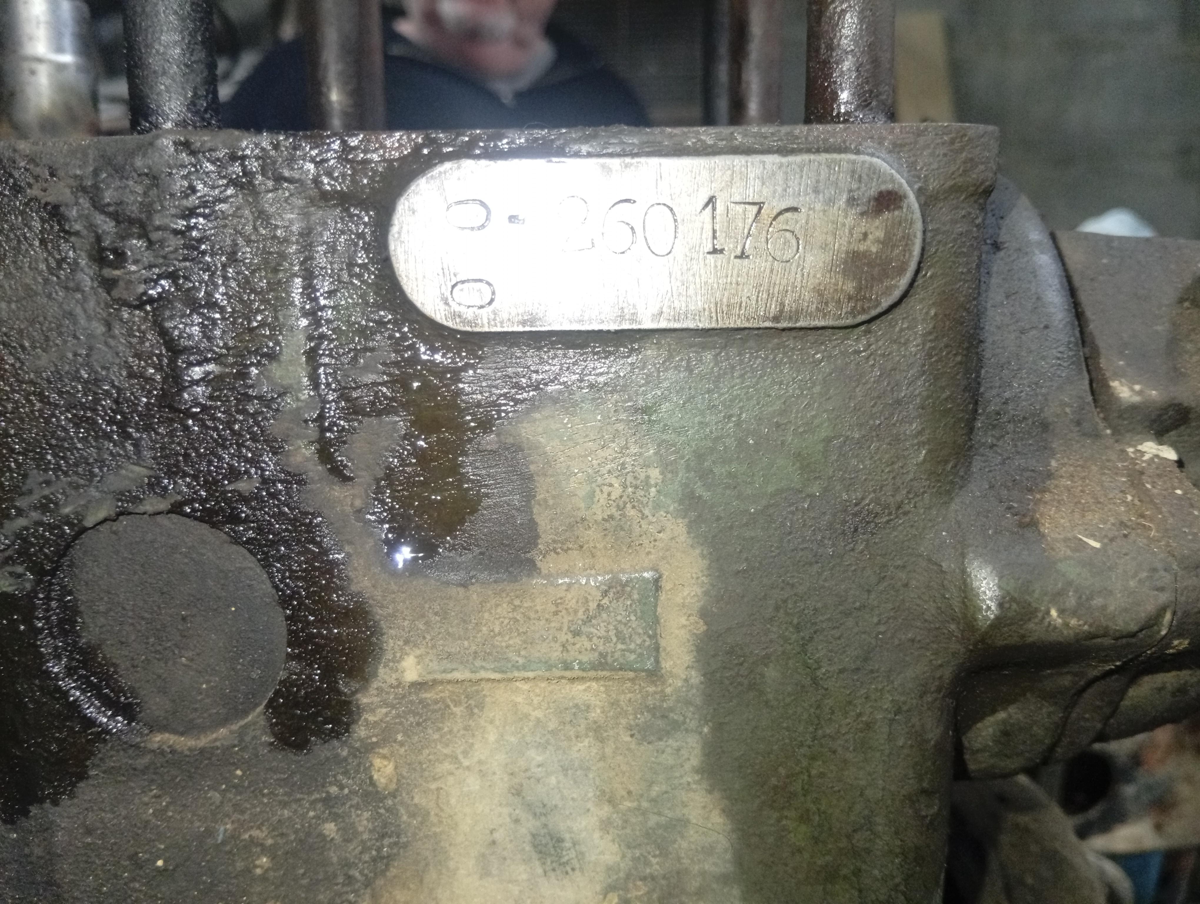

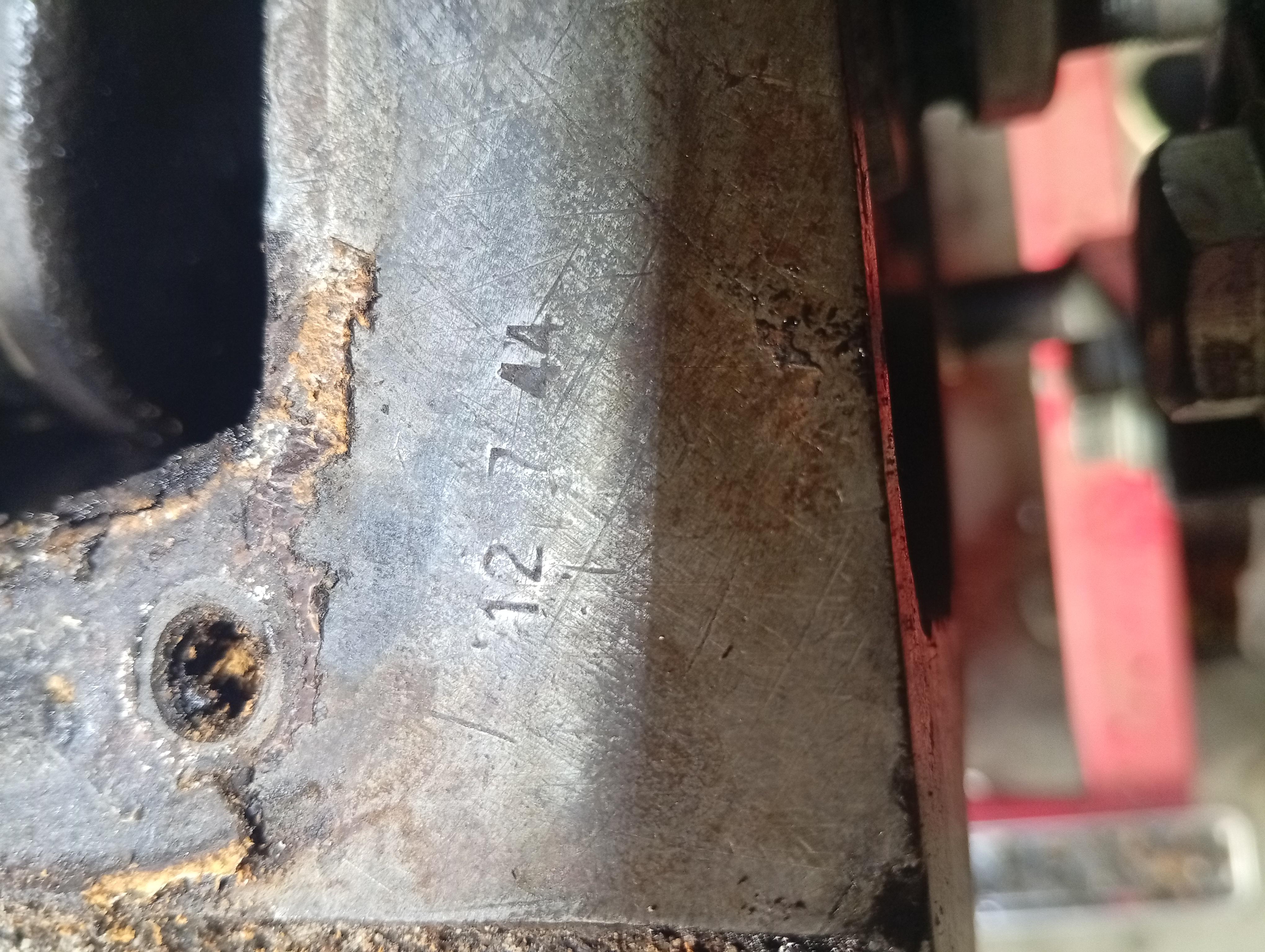

        Ce que tu nous montres c’est le plan de joint du carter inferieur, bloc assemblé 7 décembre 1944
        Oui à cet endroit c’est normale, regarde plutôt sur le bloc derrière le bloc filtre a huile.

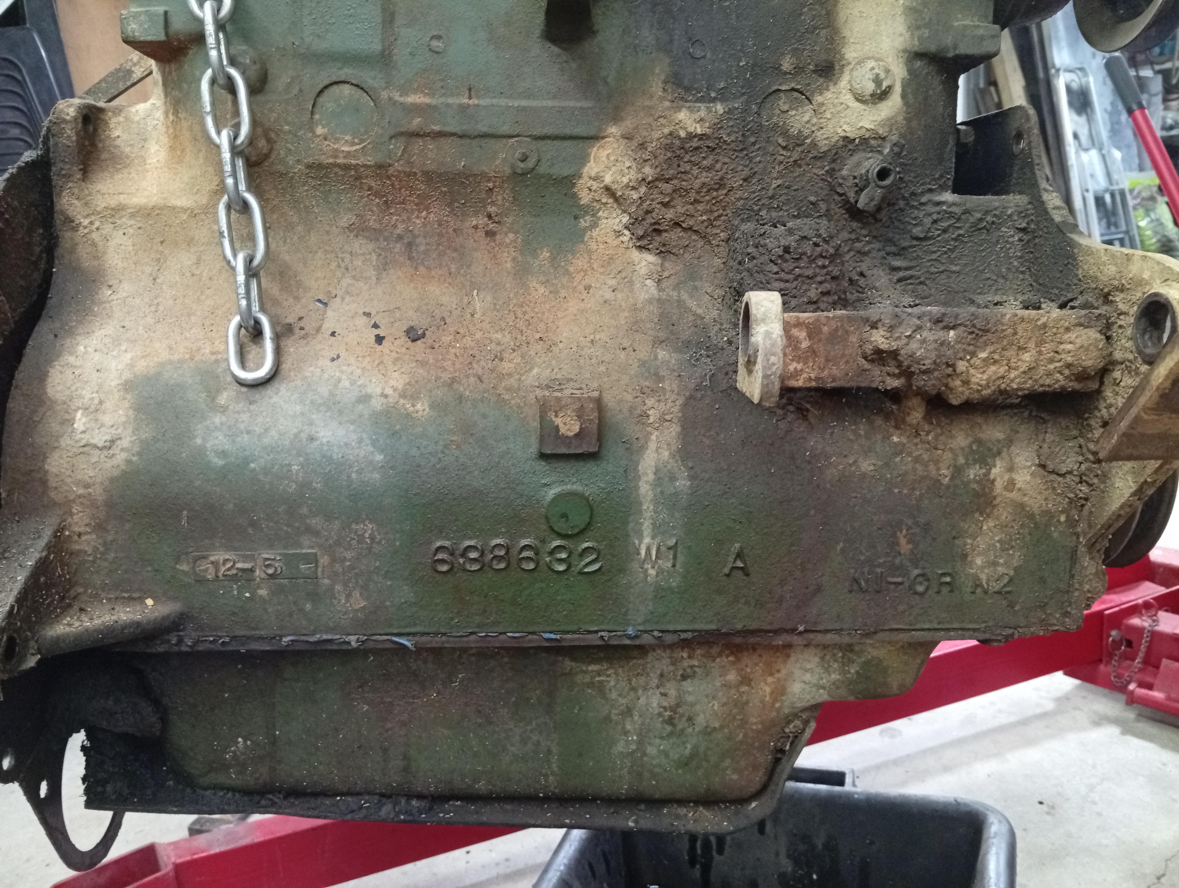

            Oui, Dans mon cas, j’ai un moteur “Willys” sur ma MB est il n’y a pas de “MB” devant de sérial
            #177459
              N’oublions pas que ces moteurs n’ont pas été monté que sur les Jeeps, cela explique peut être cela.

                Ce bloc a bien été coulé le 5 decembre 44 et assemblé le 7 décembre
                Par contre il devrait être frappé d’un N° compris entre MB-511 000 et MB- 518 000
                Ce N° 260 176 correspond à une date de coulée de la 1ère semaine de mai 1943, mais ne correspond pas à la police de caractère utilisée à cette époque.
                Je pense que la surface à été réusiné et le bloc refrappé, travail fait correctement et non pas par le bricoleur du coin…. donc je pense en ERGM ????
                Raphael, c’est normal que ton bloc ne soit pas précédé de l’indice “MB” car il est post war (641087) donc le N° est frappé au niveau de la pompe à eau…

                                  Pour le numéro du bloc peut être la date de reconditionnement 26/01/76
