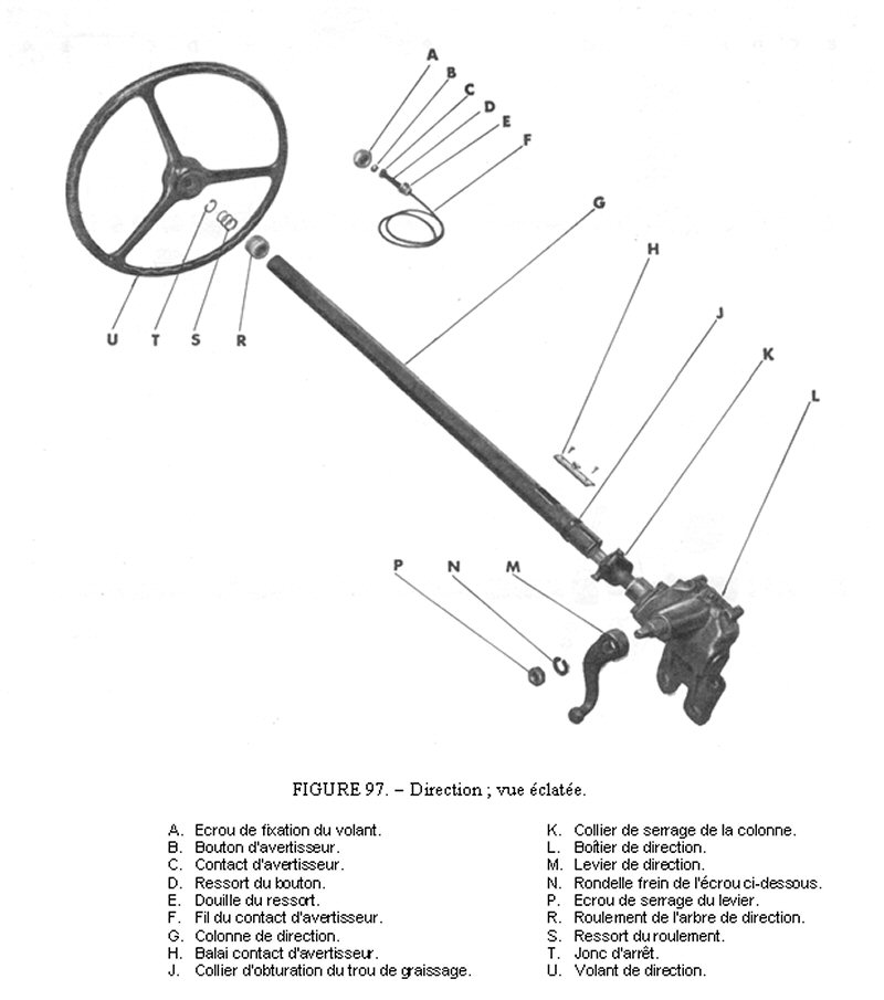

              Un petit éclaté !

                donc le roulement est enfoncé complétement dans la colonne de direction, jusqu’aux ergos puis le ressort vient se bloquer à l’intérieur du roulement
                Ron.

                    Le ressort sert au fonctionnement du bouton poussoir et maintien le roulement en place.
                    Ta bague en laiton est une ‘réparation’. S’il n’y a pas de jeu, laisse là en place.
