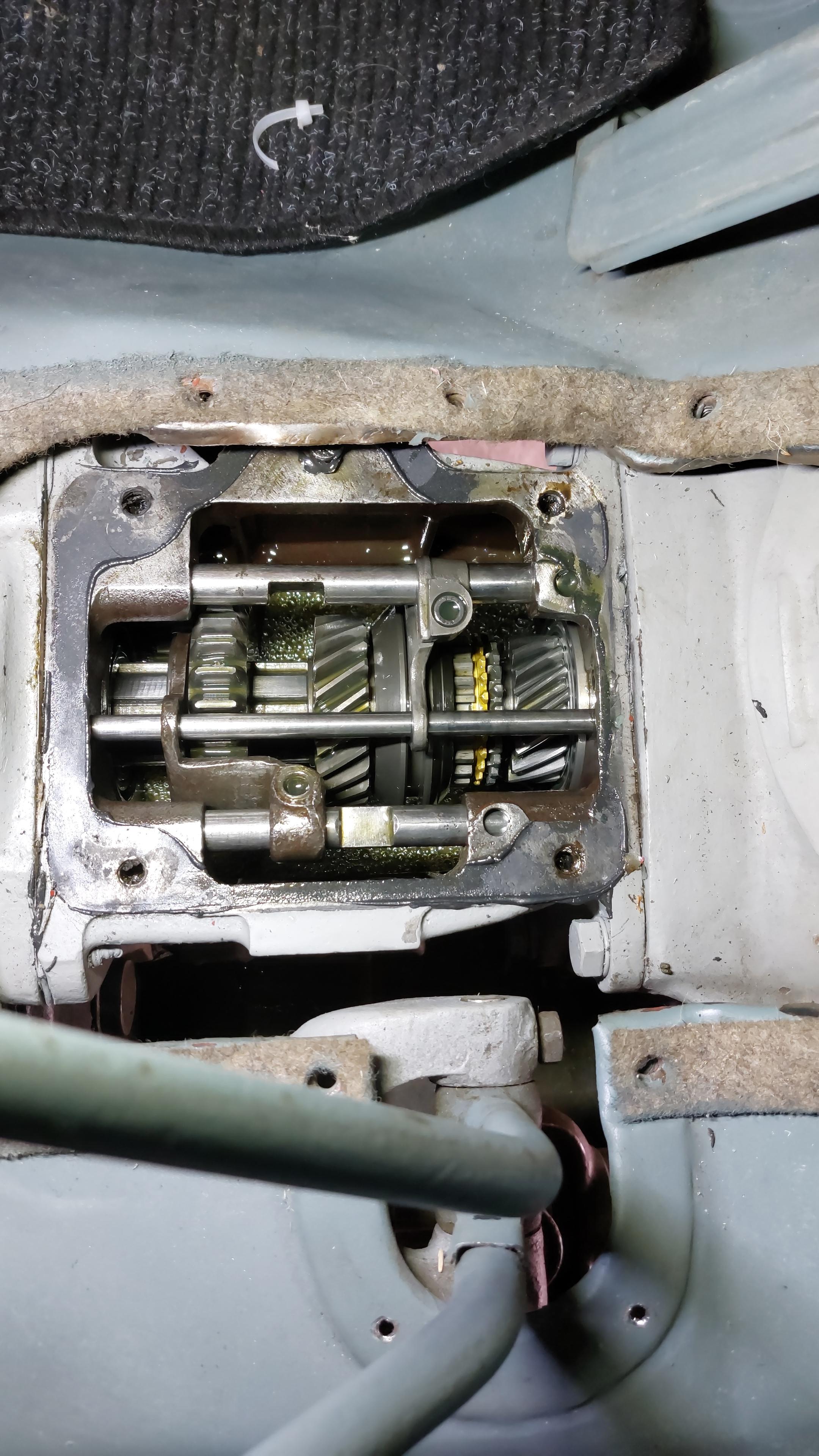

      Quel est le risque d’une fourchette de 2e et 3e mal réglée.
      Si pas réglée pil poil, conséquence ?
      Faut-il avoir le moins de jeu possible?

        Bonjour Mimi,
        Le risque si la fourchette est mal réglée … Les pignons seront mal alignés ce qui peut provoquer une usure des dents. Cela peut également provoquer une éjection du pignon. (2ème qui saute par exemple)
        L’avantage en cas de mauvais réglage, c’est qu’il est assez facile à corriger ! (pas besoin de sortir la BV) Il suffit de déposer le couvercle de la BV, faire le réglage et refermer la BV !

        mimi35mimi35
          Oui, elle est grande ouverte depuis 🤣.
          Et moi, c’est la troisième parfois qui saute …
          Donc nous sommes d’accord, j’oublie les 0,60 pour 0,25-0,30 ?
          Et il sagit bien de ce réglage ?

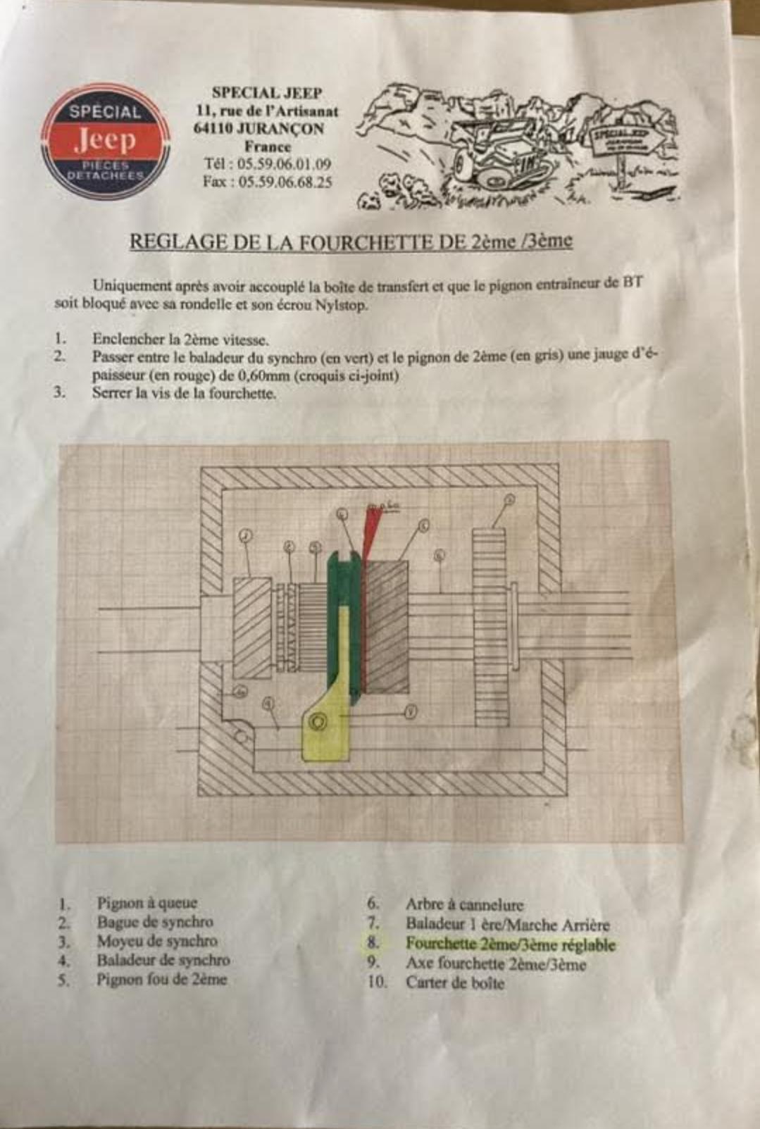

            Bonjour Mimi,
            Ton kit Barbé vient de chez Spécial Jeep ? Tu l’as acheté quand ? Un kit du temps d’Alfred Barbé. (Le père)
            Dans tout les cas, le réglage est bien compris entre 0,25 et 0,30 mm.

            mimi35mimi35
              Malheureusement, la boite à été refaite par Renov Jeep Passion, et il me dit moi, j’installe du kit Barbé sinon rien.
              Donc je ne sais pas où il se procure le kit. J’ai payé 1800 euros.
              L’intervention à eu lieu en juin 2024.

                  Bonjour Mimi,
                  Ok, donc tu appliques les valeurs que je t’ai donné.
