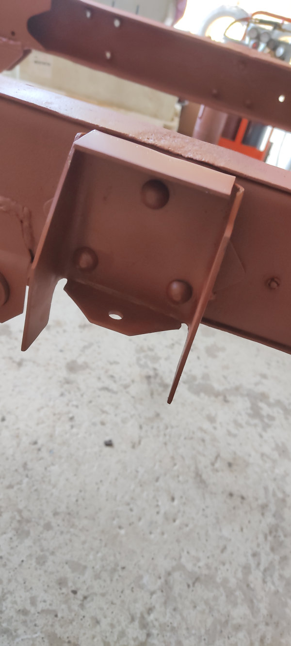

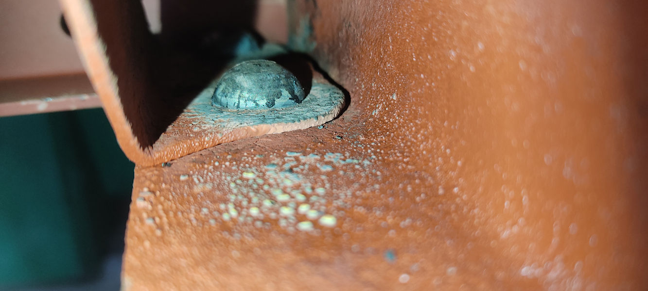

Bonjour,Très intéressant, merci pour le partage.
Voici les photos que tu nous a envoyé :

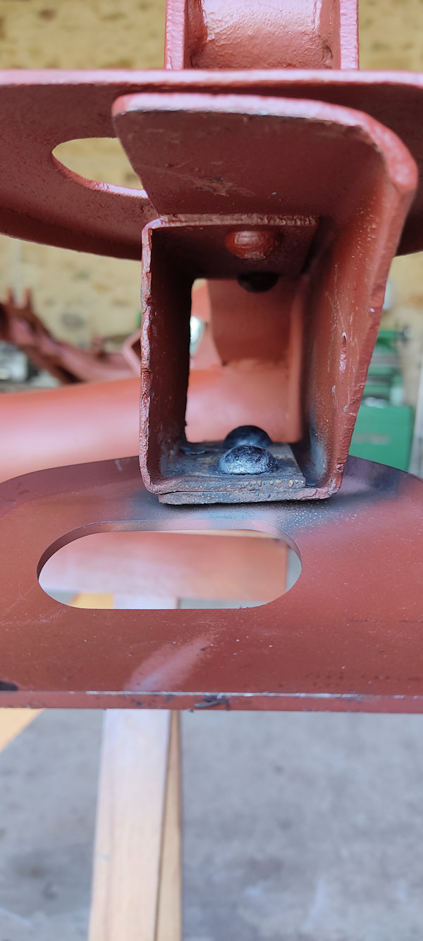

9 mai 2021 à 7h47 #158621

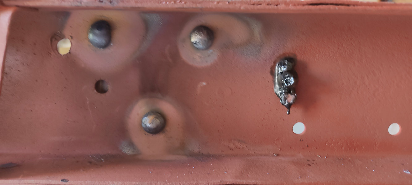

Bonjour,La suite de tes photos :

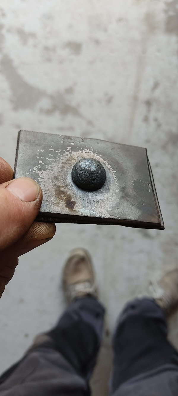

9 mai 2021 à 7h52 #158622

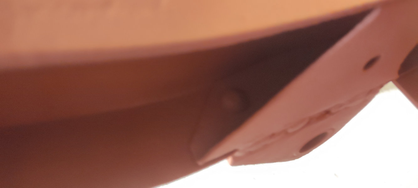

9 mai 2021 à 7h57 #158623

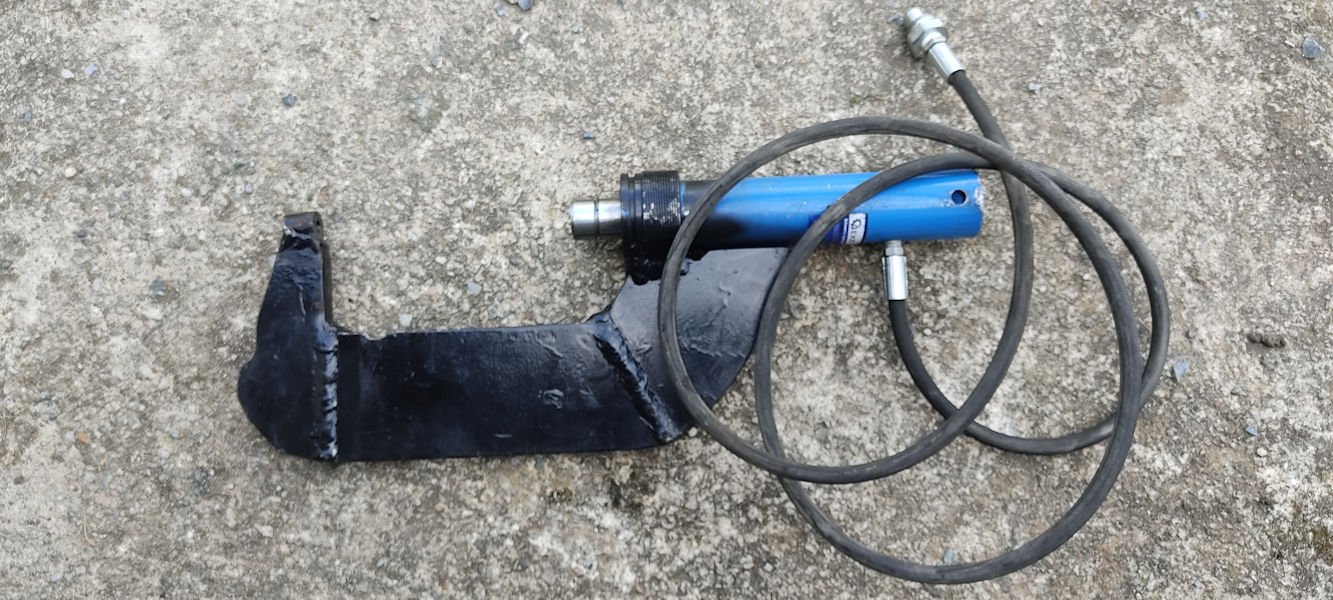

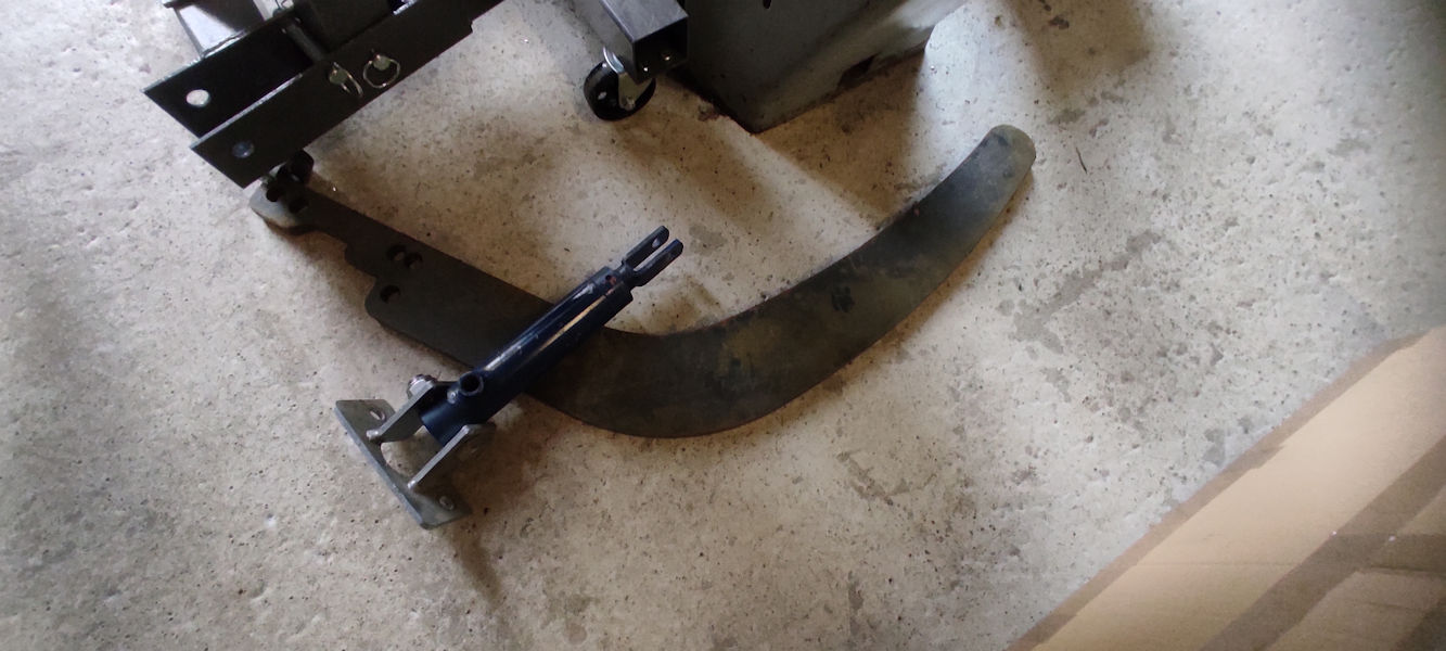

Bonjour,La suite de tes photos avec la riveteuse :

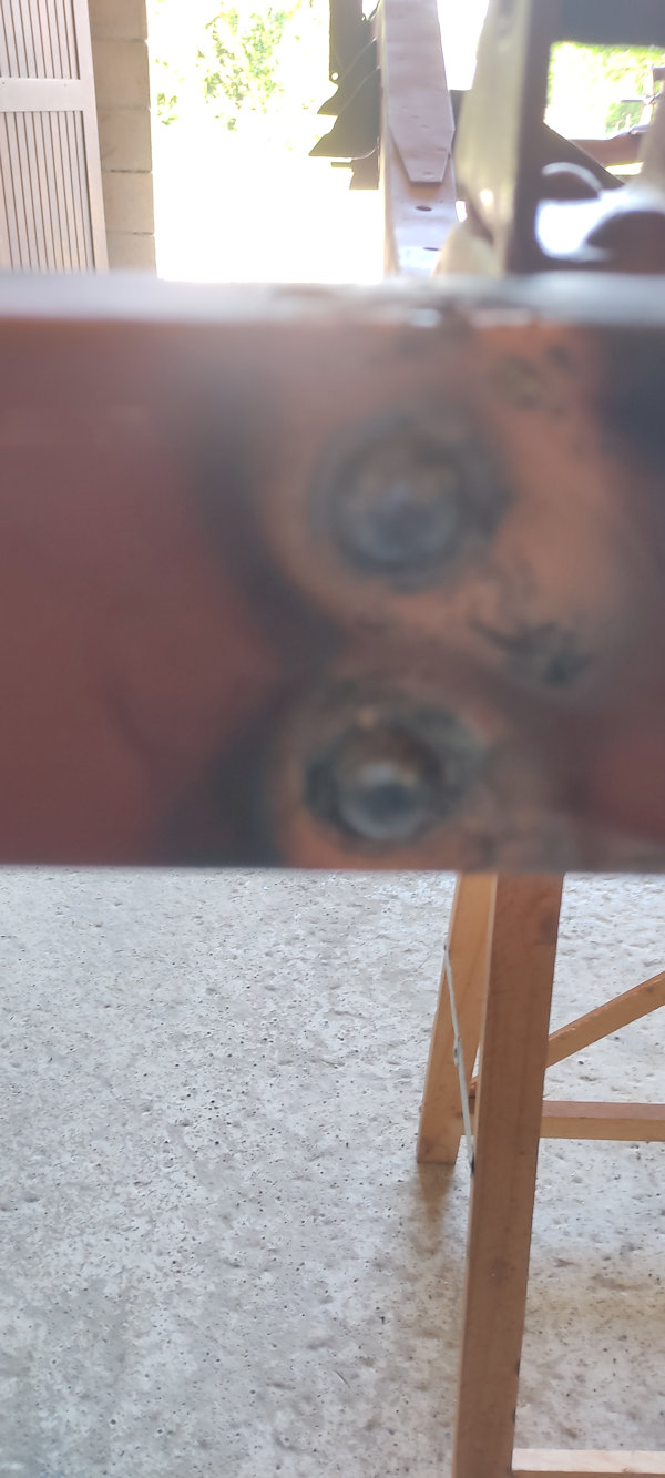

9 mai 2021 à 8h20 #158624Merci d’avoir posté mes photos.
La pince visible est encore la version “en chantier”, je vais prendre des photos de la version finale, peinte, et de sa commande au pied.
Si vous désirez les liens internet vers les sites vendant le vérin et la pédale, faites le moi savoir.

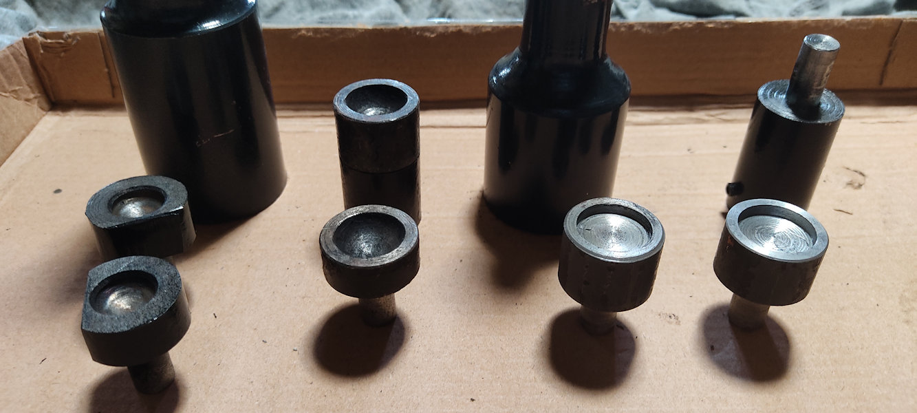

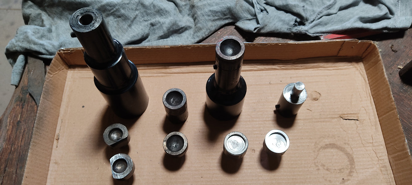

Les accessoires dans le carton, sont ceux qu’il a fallu réaliser pour riveter tous les rivets, pour cause de forme, de profondeur de rivetage ou de taille de rivet.

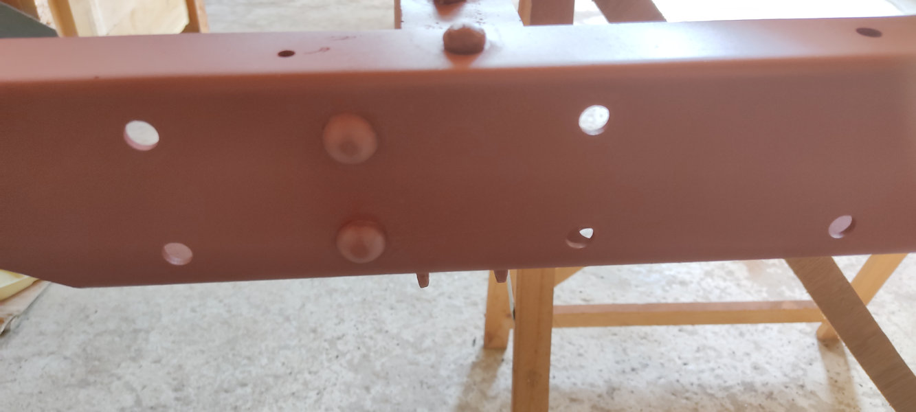

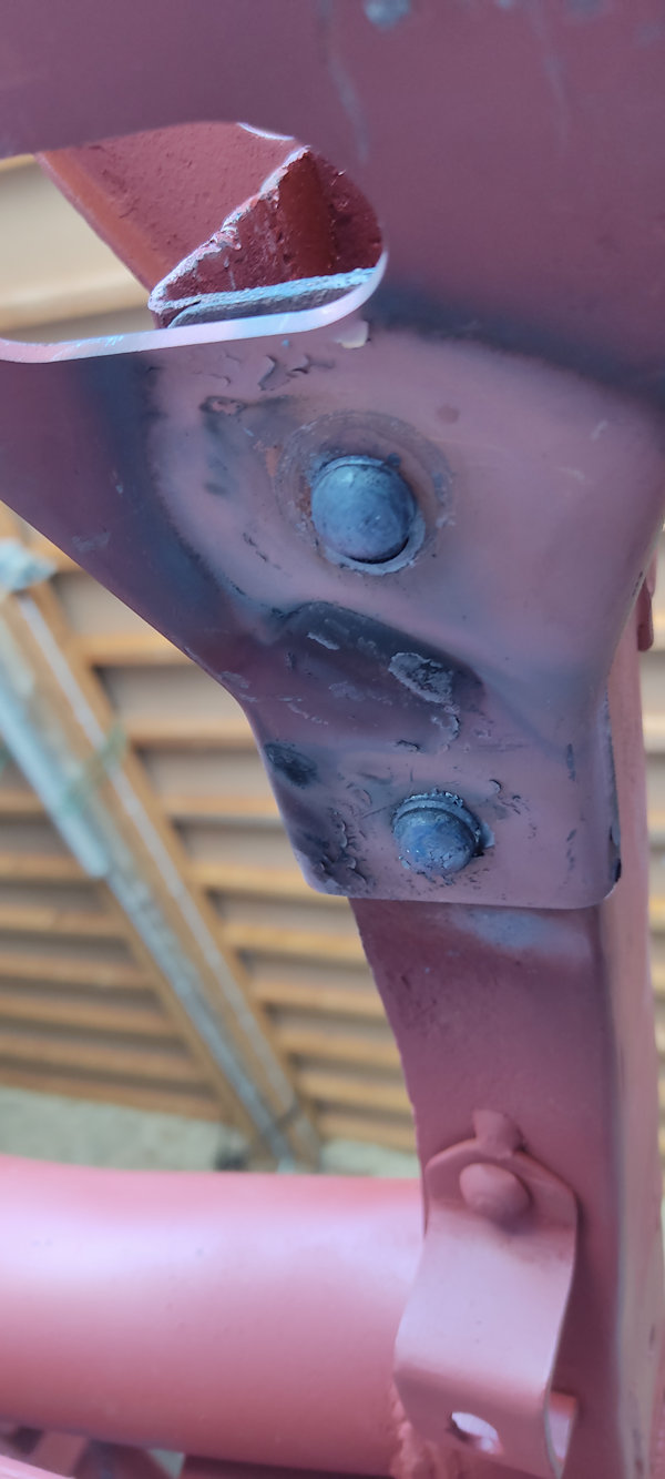

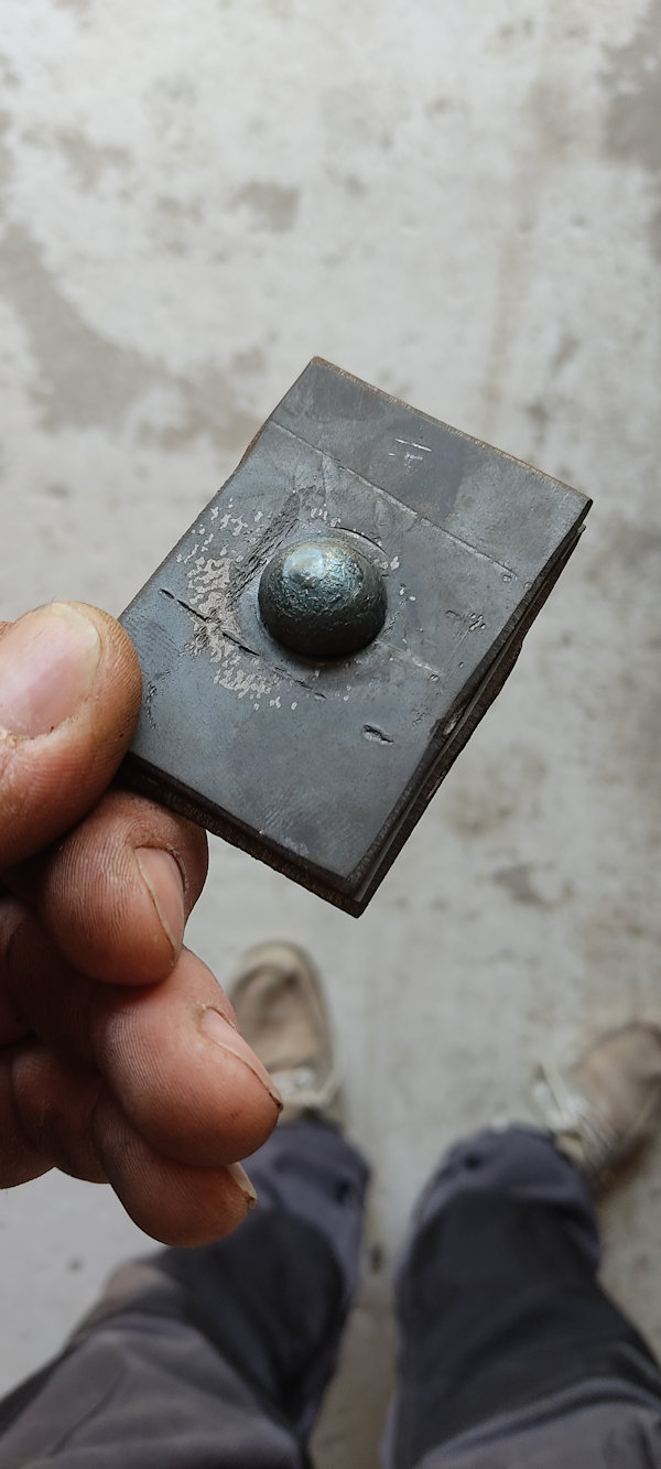

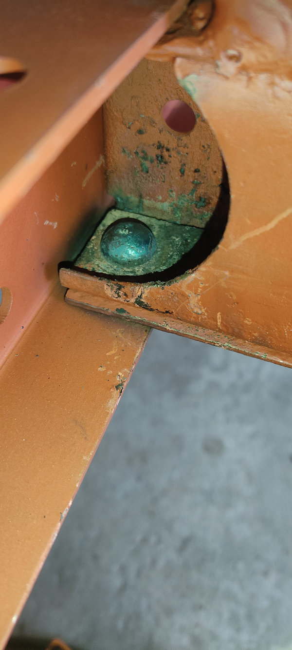

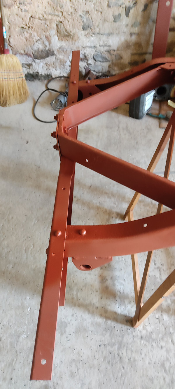

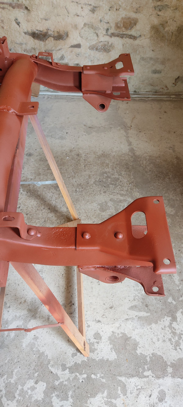

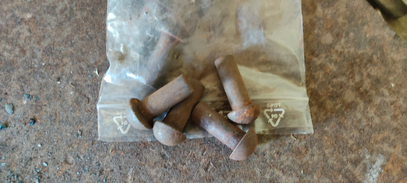

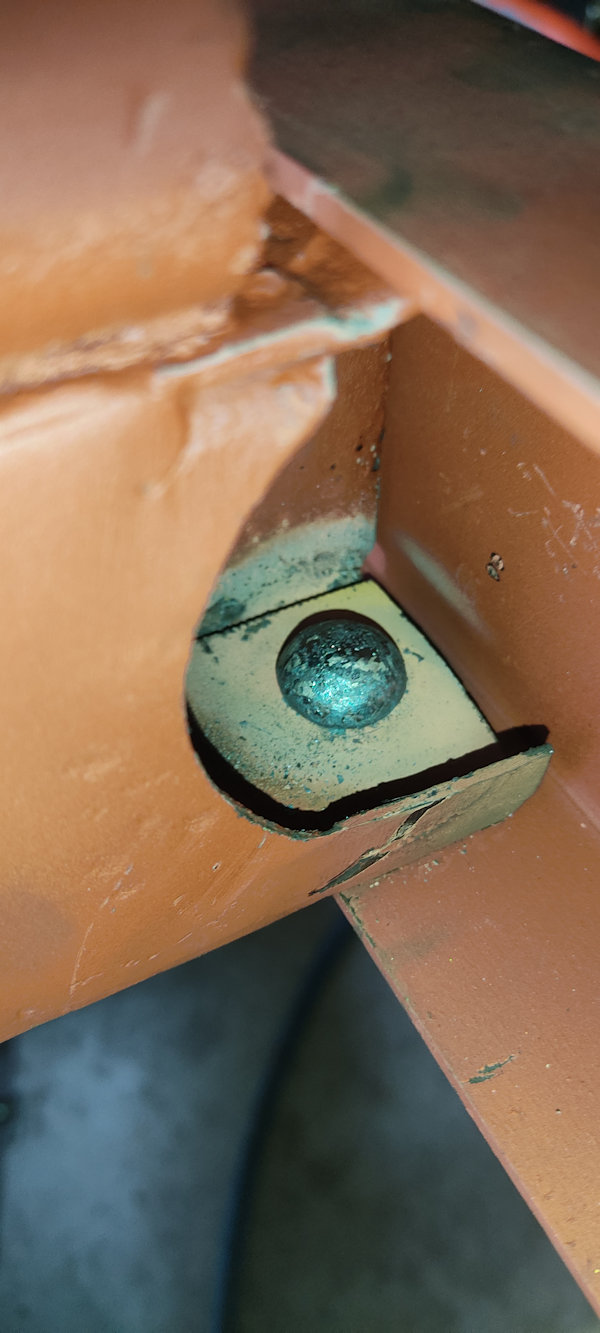

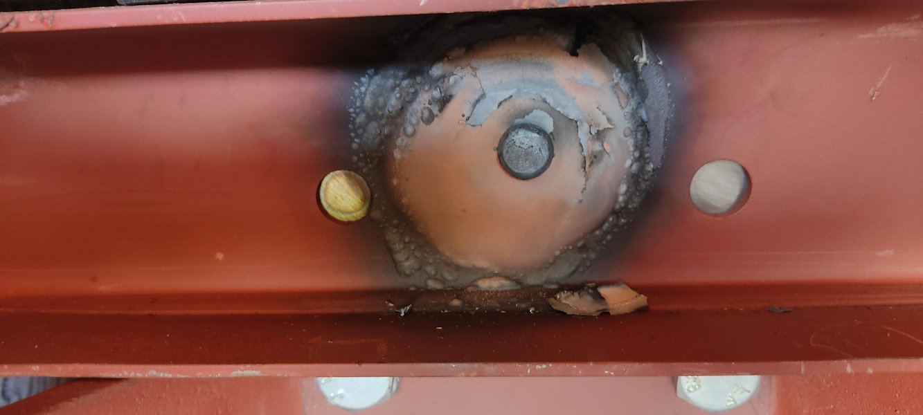

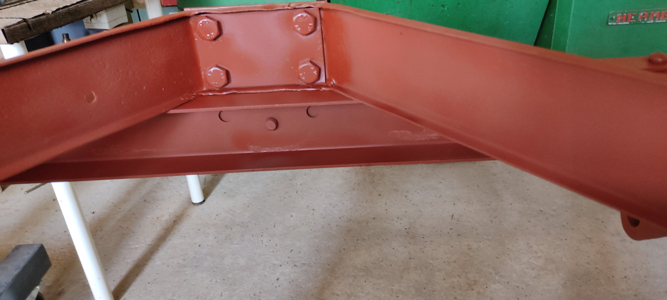

9 mai 2021 à 8h33 #158625Je précise aussi, et c’est très important! , que j’ai utilisé des rivets noirs, en acier très peu carboné.
Il ont été acheté en lot de 20 chez un fournisseur de pièces de Jeep bien connu (sud est).J’ai dû, pour la plaque d’attelage, utiliser un rivet plat donné par un ami, qui avait déjà riveté son châssis au marteau pneumatique.

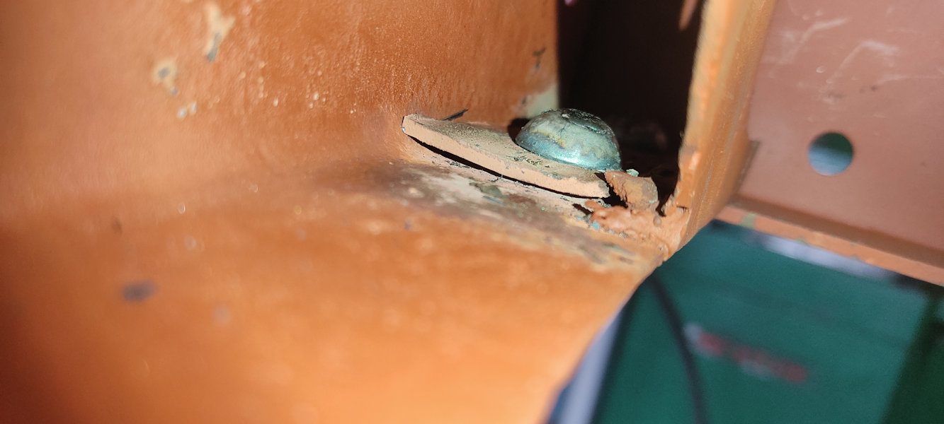

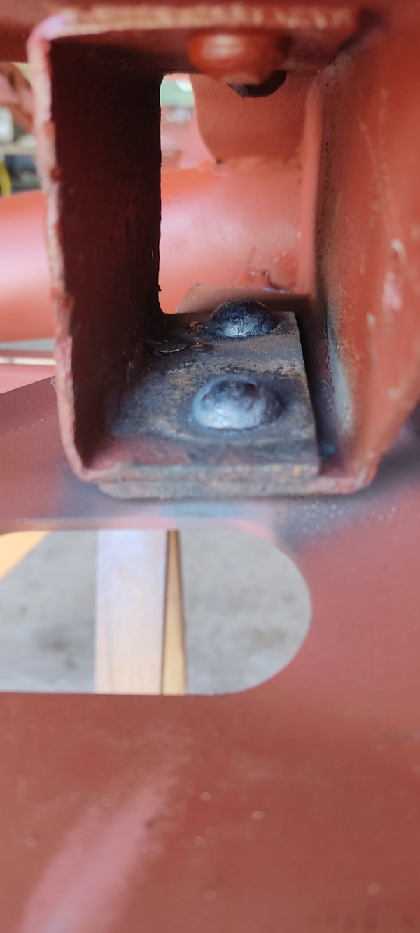

Et je comprend pourquoi il s’est embêté: ce sont des rivets en acier! d’aspect brillant, sans scories de surface, et beaucoup trop durs, j’ai été obligé de le sertir une deuxième fois malgré un chauffe poussée, on le voit d’ailleurs sur la photo dans la traverse arrière…L’inertie thermique aussi est pénalisante, les deux rivets ou je me suis le plus embêté sont deux rivets qui tiennent une des butées de batterie.
Trop petits, il ne conservent pas suffisamment de chaleur par rapport à la vitesse de la pince.
Et trop pressé, je n’avais pas vu qu’il fallait faire un plat sur les bouterolles pour ne pas qu’elles touchent en fin de course.Voilà, si vous avez des question…

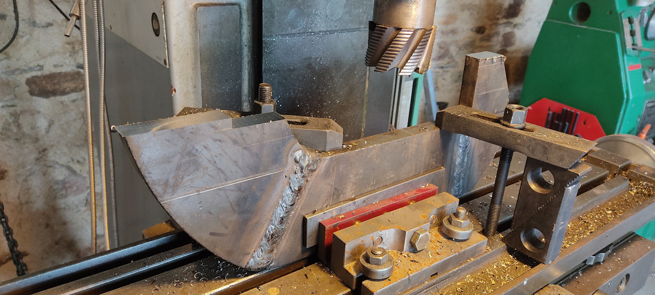

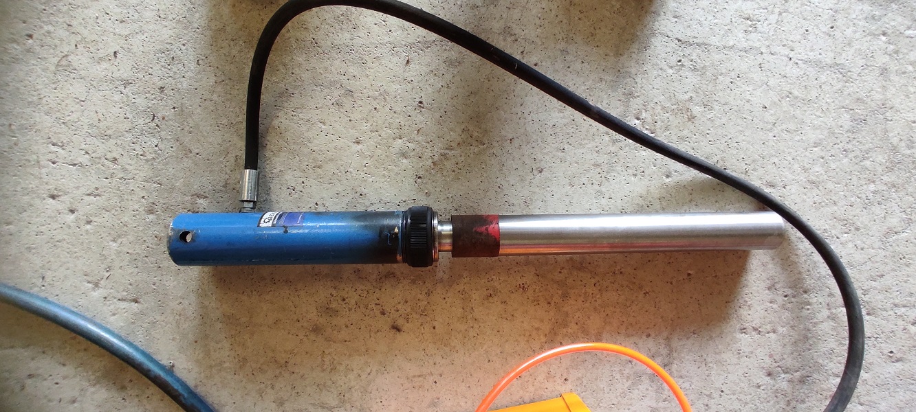

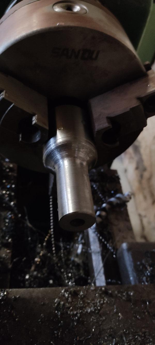

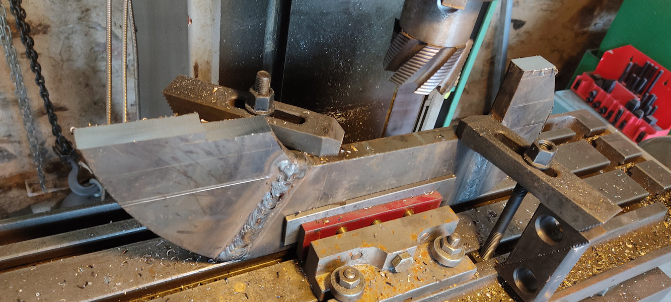

Bonjour,De nouvelles photos envoyées par Tyros.

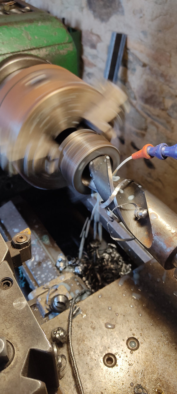

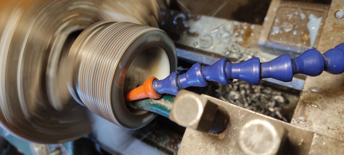

Quelques rares photos de l’usinage de la pince. Quand j’usine je n’y pense pas …

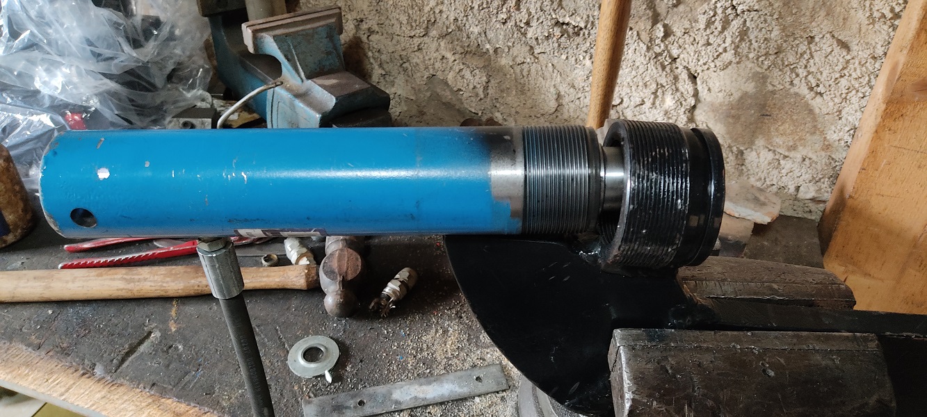

la pièces ronde au tour a été filetée pour y visser le vérin.

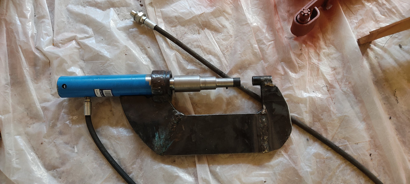

Sur le bout de tôle, le premier rivet serti avec la pince.
Le vérin est hydraulique, la commande est hydropneumatique.
9 mai 2021 à 13h23 #158628

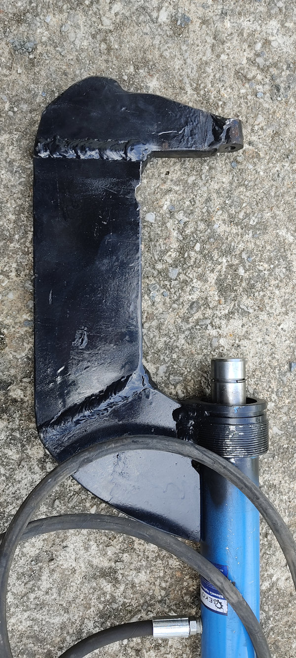

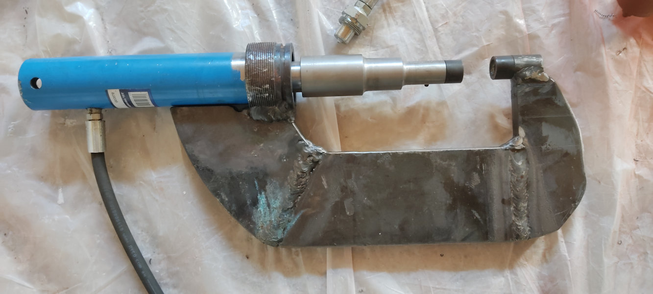

Bonjour,De nouvelles photos envoyées par Thierry.
Voici les dernières photos de la pince. Il a fallu la diminuer un peu pour pouvoir passer entre les pontets avant. Mais elle ne fléchit toujours pas sous la pression, car j’en avais peur et était prêt à l’épaissir un peu par ajout de deux plats de 10 mm, mais l’épaisseur de 20 mm semble suffisante avec le vérin de 10 tonnes.
Les rivets utilisés
Il faut un compresseur avec une bonne réserve d’air pour envoyer la pression à la pédale qui commande la pompe hydraulique du vérin. La réserve d’huile hydraulique est dans le réservoir sous la pédale.
Ce qui est séduisant, c’est que je peux maintenant démonter la pince et utiliser la pédale et le vérin pour faire une presse “mains libres”, d’où cet achat …
Photo du filetage en bout du vérin pour info.
L’avantage c’est de pouvoir le démonter, et aujourd’hui la pince a été transformée en vérin de carrossier, car il y avait un endroit du chassis un peu déformé.

Pour moi, le plat et le rond des bouterolles est fait de récupération ou stock.
Le vérin et la pédale achetés sur amazon, mais pas dédiés à la pince, il peuvent resservir pour autre chose (presse hydraulique par ex.)après il faut au minimum un tour à métaux, on peut se passer de la fraiseuse, et des moyens de soudage.
