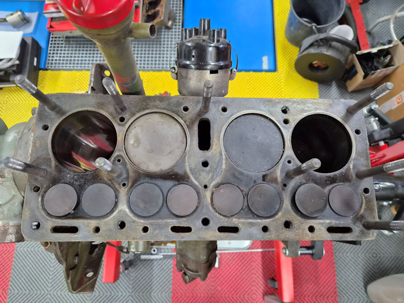

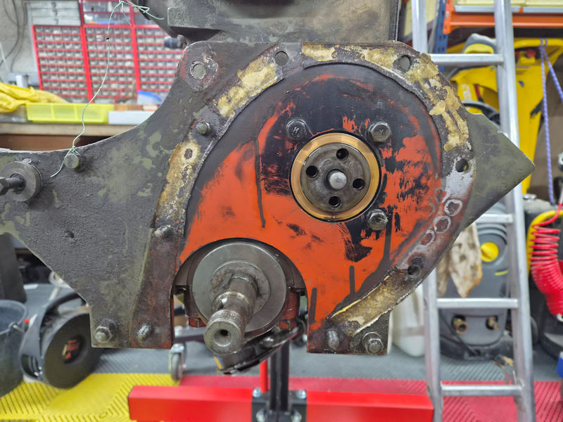

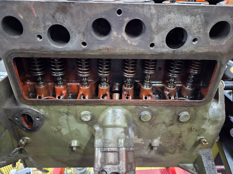

      Ces derniers jours, j’ai commencé le démontage du moteur …

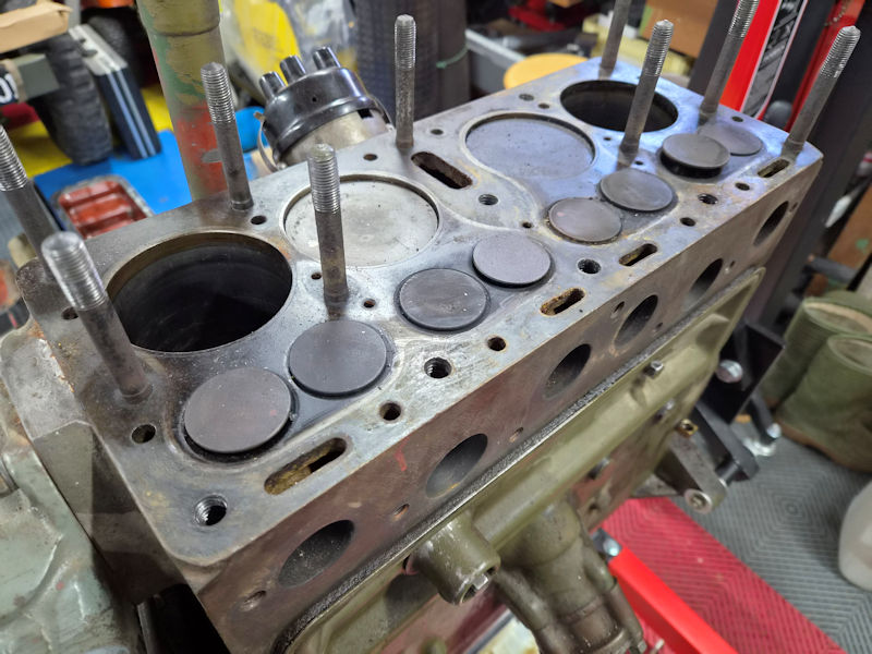

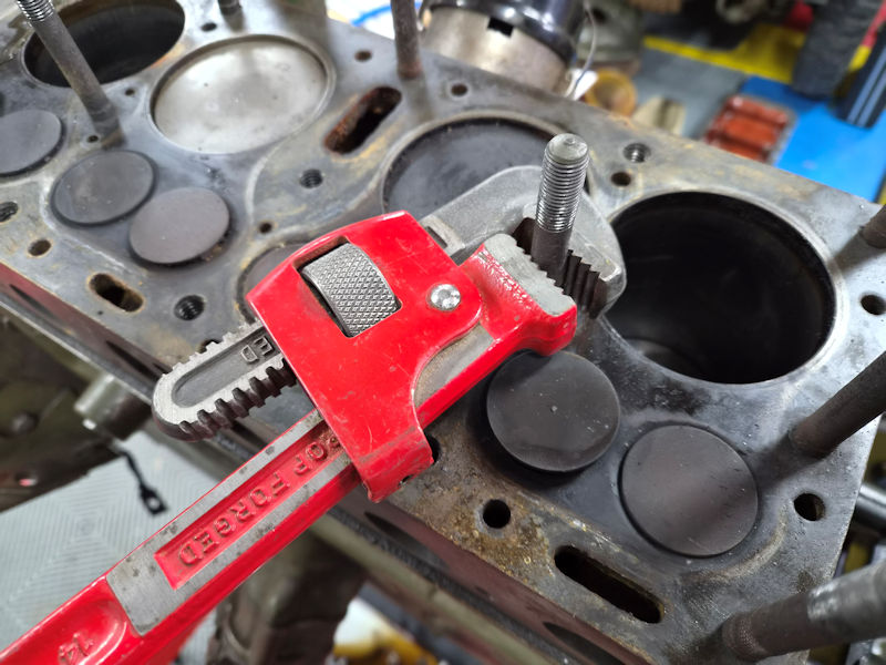

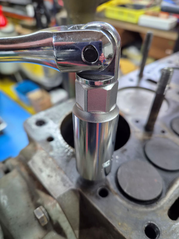

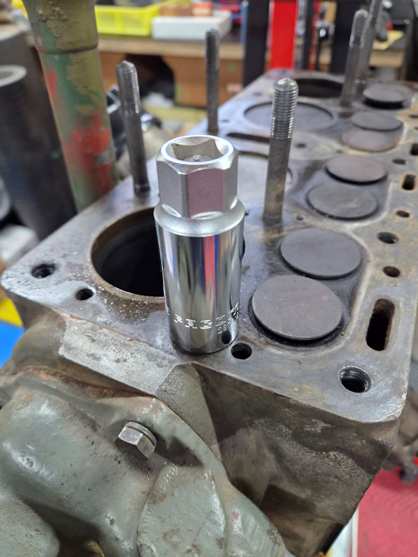

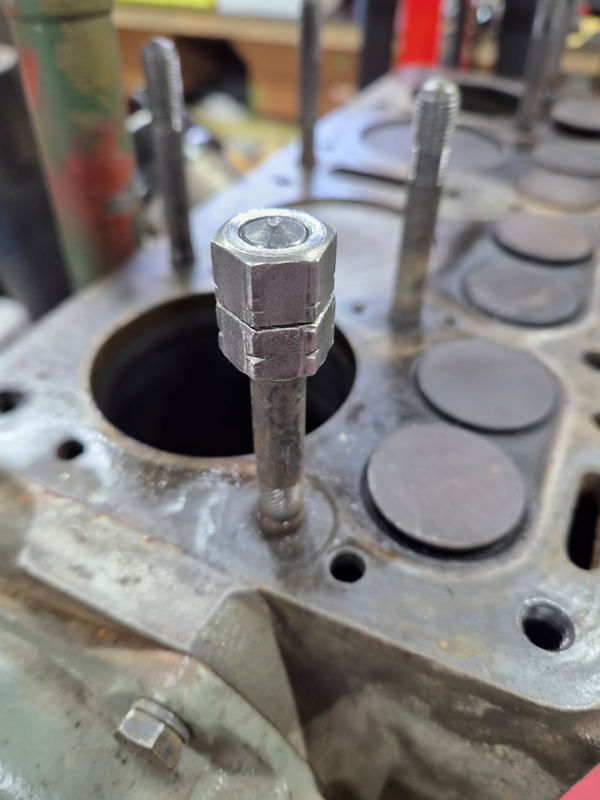

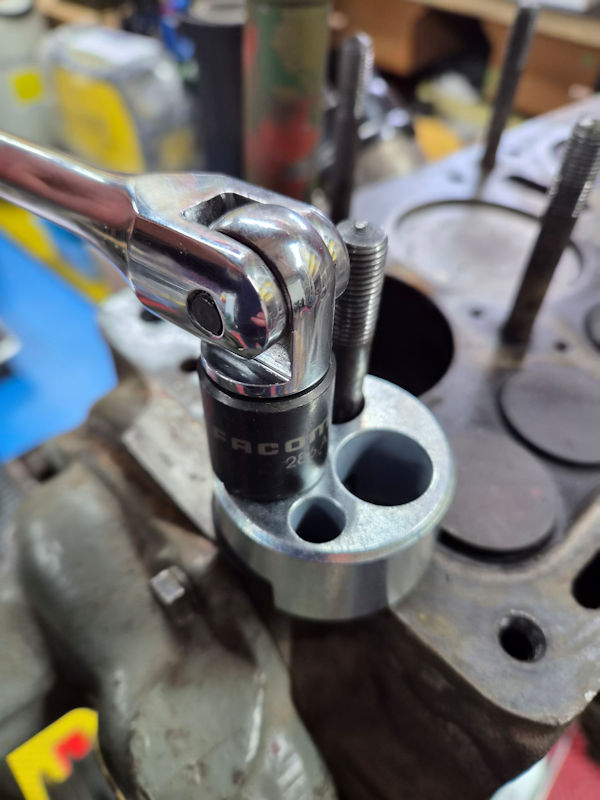

      Dépose des goujons de culasse.
      Bon, j’ai réussi à en déposer 6 sur les 15 ! Dégrippant en action …

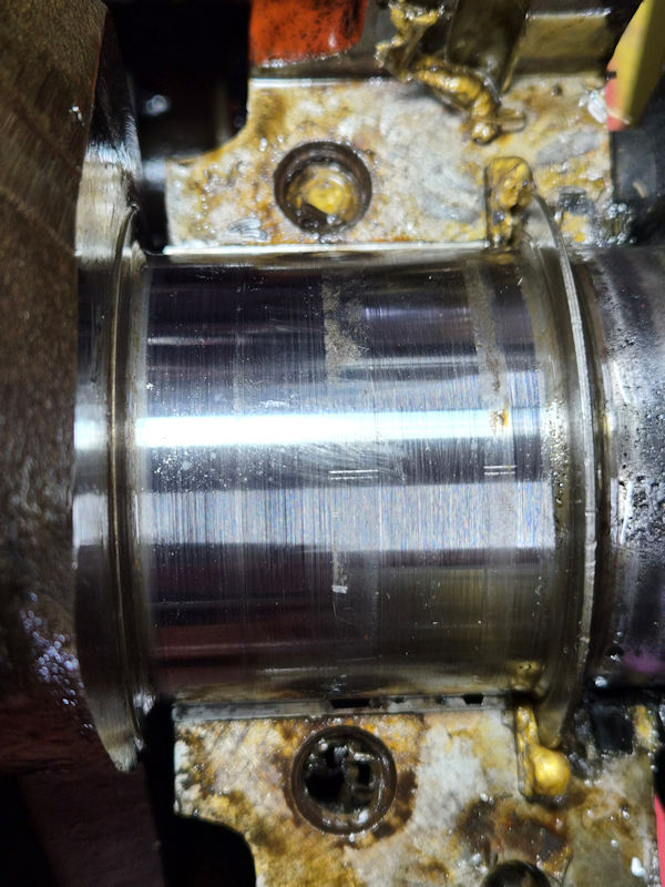

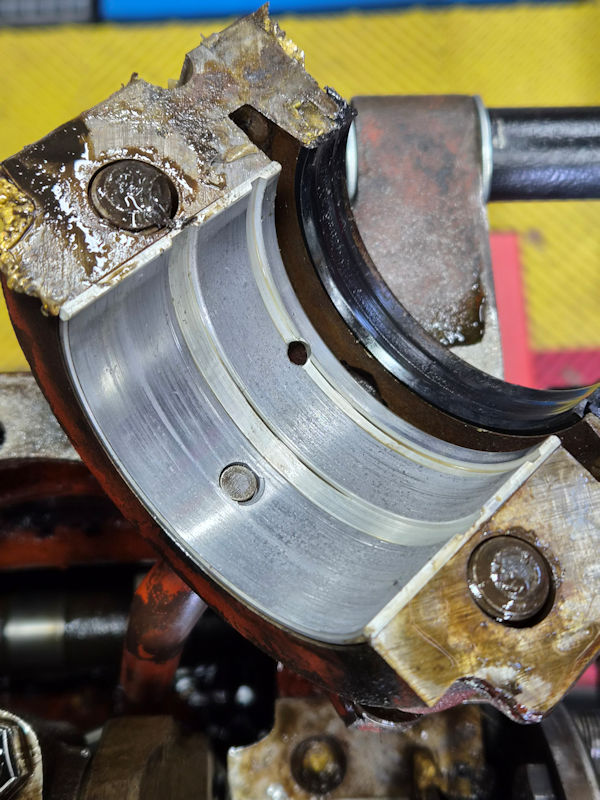

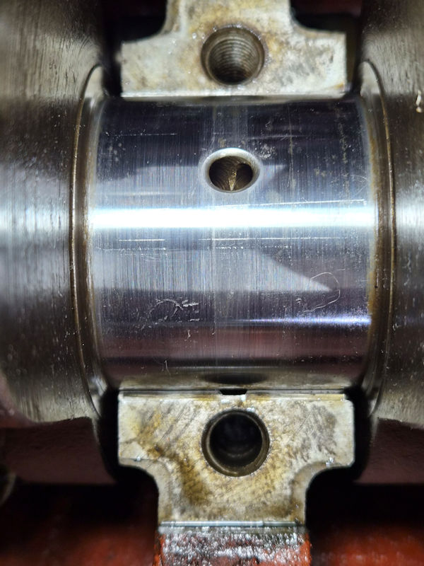

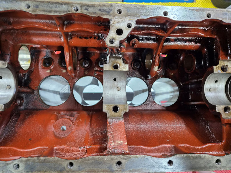

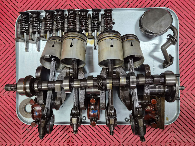

      Je vais maintenant déposer les chapeaux de vilebrequin afin de vérifier l’état des tourillons.
      Tourillon et coussinet du palier AV.
      On peut voir que le tourillon est marqué.

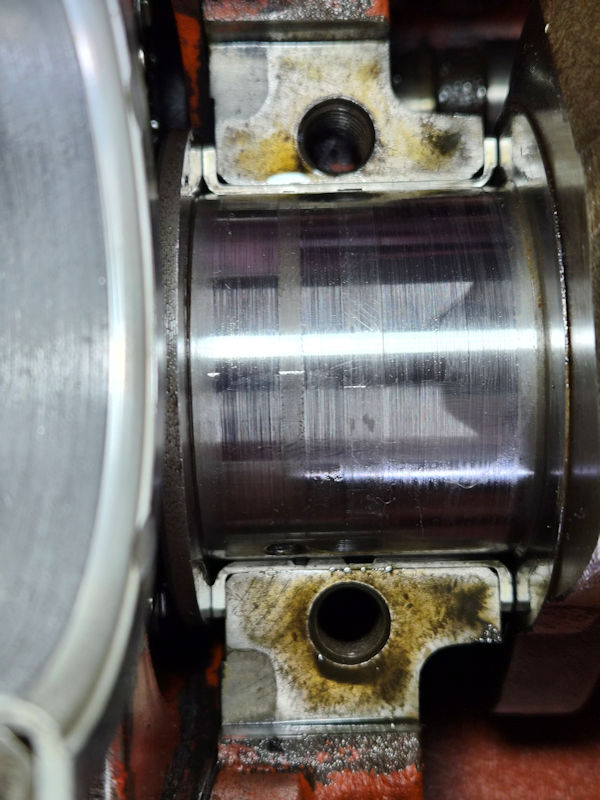

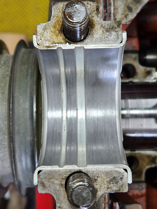

      Tourillon et coussinet du palier Central.
      Le tourillon est peu marqué.

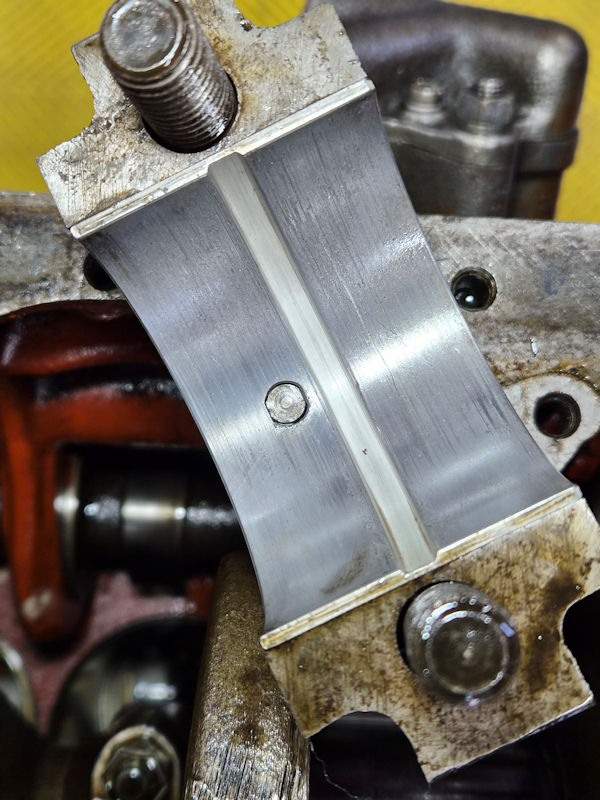

      Tourillon et coussinet du palier AR.
      On peut voir que le tourillon est marqué et la portée du joint SPI est piquée.
