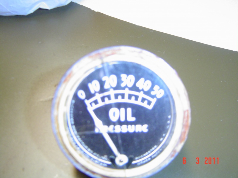

      Je suis en cours de restau de mon mano d’huile mais le hic est que la partie quadrant est abimée la peinture est partie à certains endroits alors existe t-il des autocollants ou autres manières de refaire ceci?

                  Vu que je photographie tout, je viens de jeter un coup d’oeuil dans mes dossiers.
                  La face est a mon sens difficilement récupérable, a moins d’un décapage et une repeinte complete. Désolé pour les faux espoirs.

                      Tout est récupérable ! C’est une question de temps et d’argent. Il existe des sté qui font ce type de restauration.
                      Sinon, un bon sérigraphiste le fera sans aucun problème. 😉

                        Je vais essayer de le reproduire à l’ordinateur. 😉

                            Je te remercie mais j’ai réussis à le reproduire sur ordinateur et en cours de collage.

                              quel type d’impression as tu utilisé?
                              Tu comptes passer un coup de vernis par dessus? Pense a la décoloration au fil du temps
                              #104788
                              bentonbenton
                                J’ai imprimé sur un rodoide avec une imprimante laser je suis en cours de collage donc on verra bien le résultat.
                                Dès que j’ai fini je mets des photos.
                                #104855
                                bentonbenton
                                  Voici le final
                                  J’ai peints le fond en blanc puis j’ai collé le transparent imprimé.
