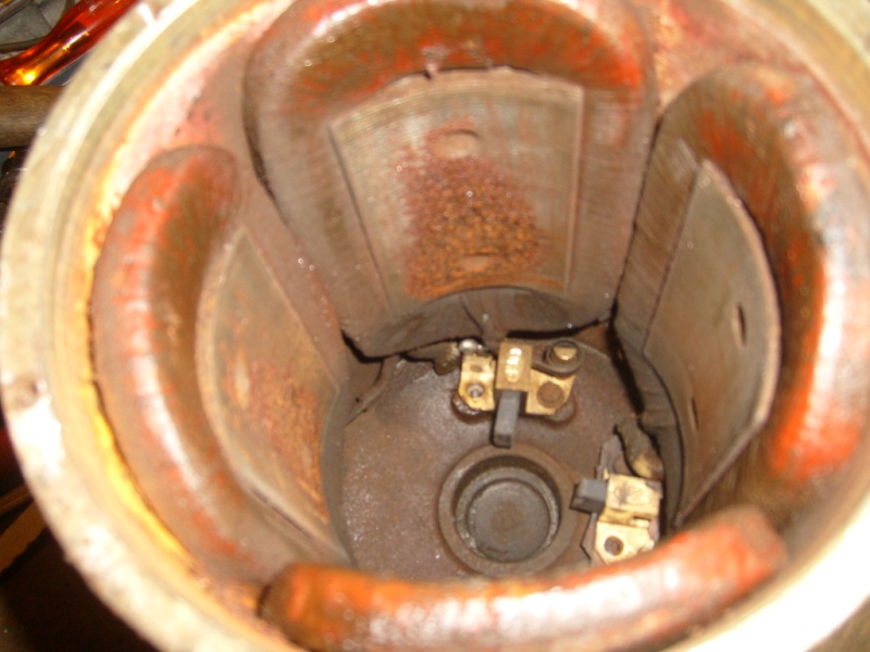

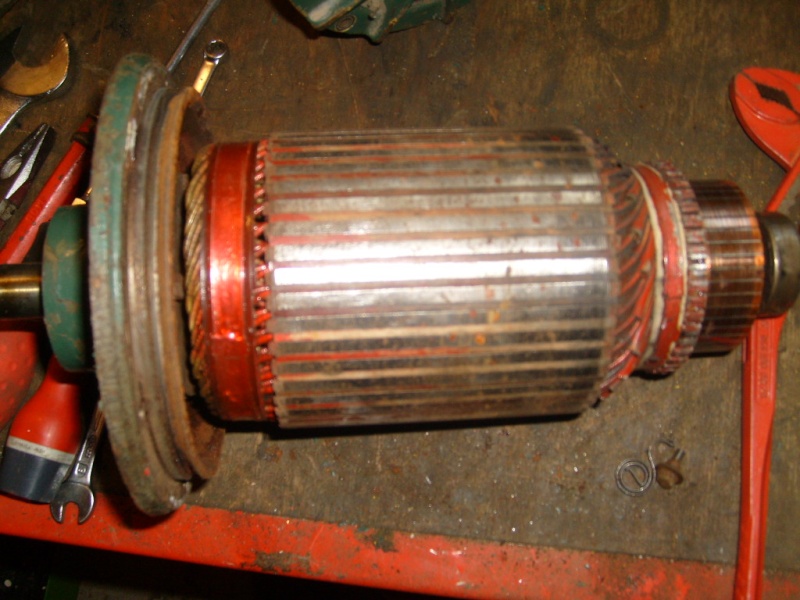

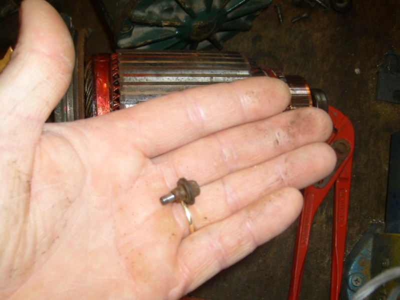

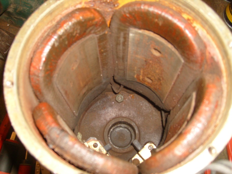

      Bonjour à tous.
      Je me lance dans la restauration d’une dynamo 24 V.
      Comme des photos valent mieux que des mots.
      Sur la dernière photo, sur cette petite vis, il y a un isolant détérioré ou c’est tout simplement de la crasse ?
      Si vous avez une notice technique sur les dynamo 24V, elle est la bien venue.
      Merci.

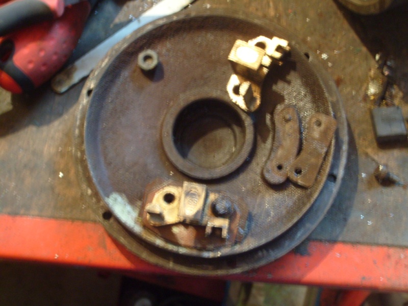

        La suite
        Le support de charbon démonté n’avait que cette petite plaquette métalique en dessous. contrairement à celui qui est toujours en place qui a des petites plaques cartonnées. Isolants ?
        Les deux support de charbons doivent-ils avoir ces plaques cartonnées ?
        Merci.
        #99682
        frenchy
          Ton intention est louable, mais essaie de faire des photos nettes.
          Sois logique, sais tu comment fonctionne une dynamo ?
          Un des deux charbons est relié à la masse , regarde comment est fixé son support et à quoi est relié le charbon, a-t-il donc besoin d’isolant en carton ou autres?

                            Cette dynamo fonctionnait très bien quand je l’ai testé après achat mais j’ai voulu voir son état intérieur et c’est là que j’ai découvert des vis rouillées, de la corrosion sur les inducteurs et les deux joints toriques abimés. Rien de grave, cette corrosion était superficielle. La carcasse de la dynamo est déja décapée et a reçu une couche d’antirouille.
                            Reste à trouver des vis avec isolant et deux joint toriques.

                              de rein, tu vois c est simple quand c ‘est bien expliqué.
                              des joints toriques on en trouve partout? les isolants, soit recuperer des plaques de backelite provenant d ancien tranfos EDF soit pour les vis, isoler avec de la gaine thermo retractable..
