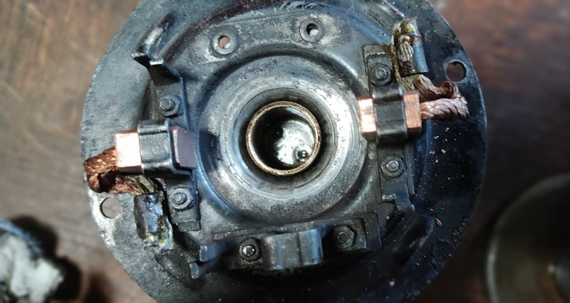

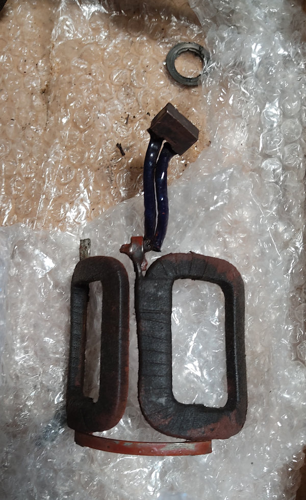

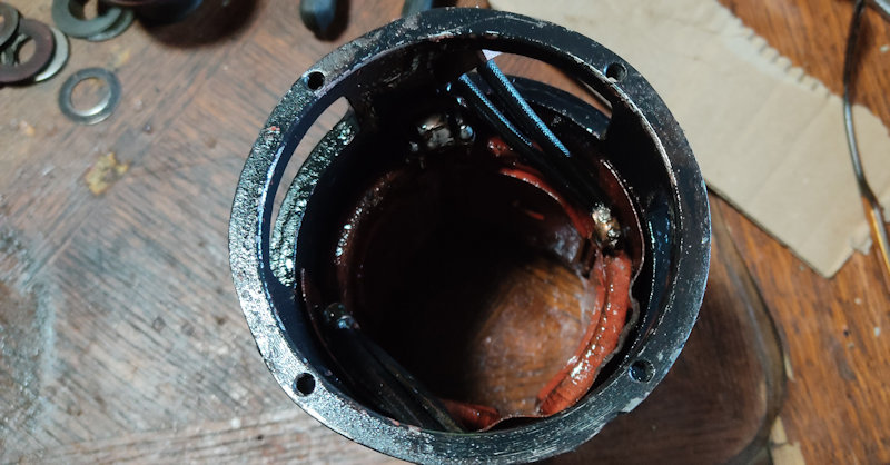

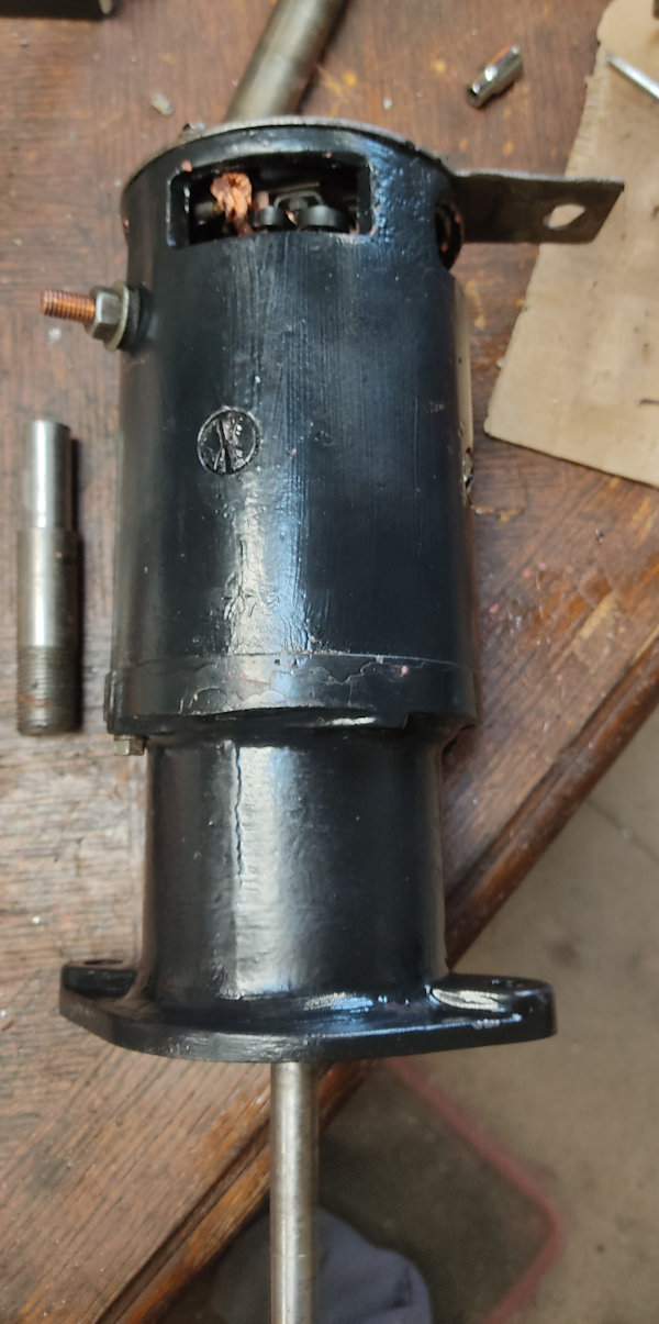

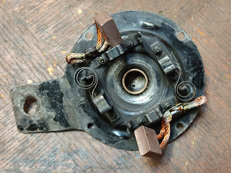

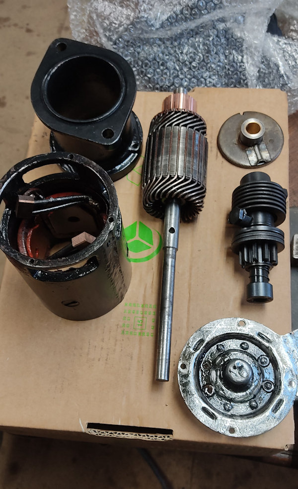

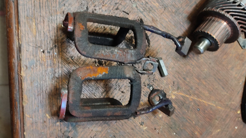

J’ai un démarreur qui a bien vécu et nécessite une bonne remise en état :
Les bagues sont usées
Le rotor ne tourne pas rond
Les charbons à remplacer
Des problèmes d’isolement
Un support de charbon cassé
Le lanceur cassé

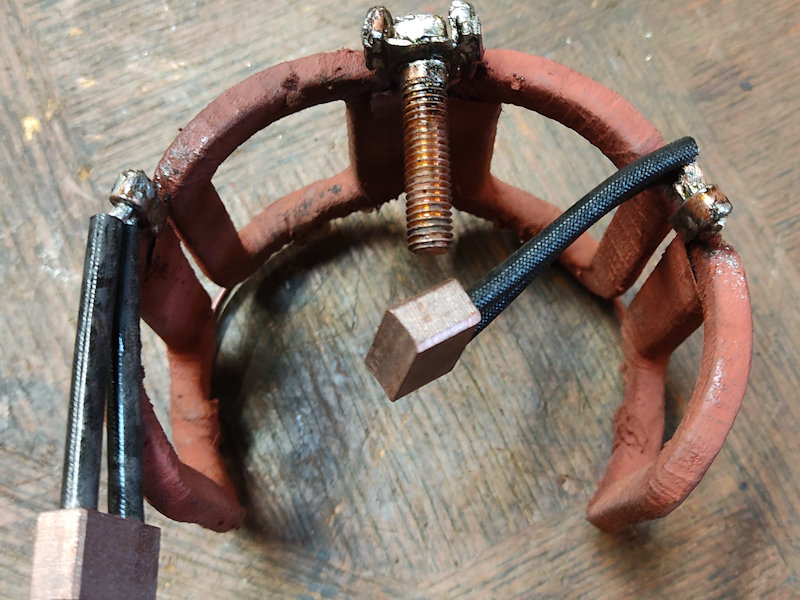

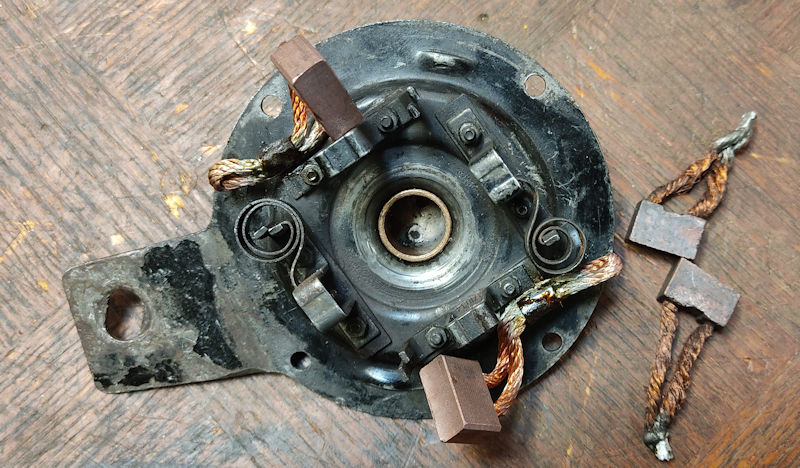

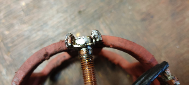

Redresser, caler, repeindre, vernir …13 mars 2022 à 18h37 #161282Le soudures ne tenaient plus et le fait de démonter les enroulements les a séparés.

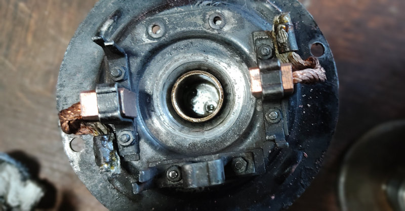

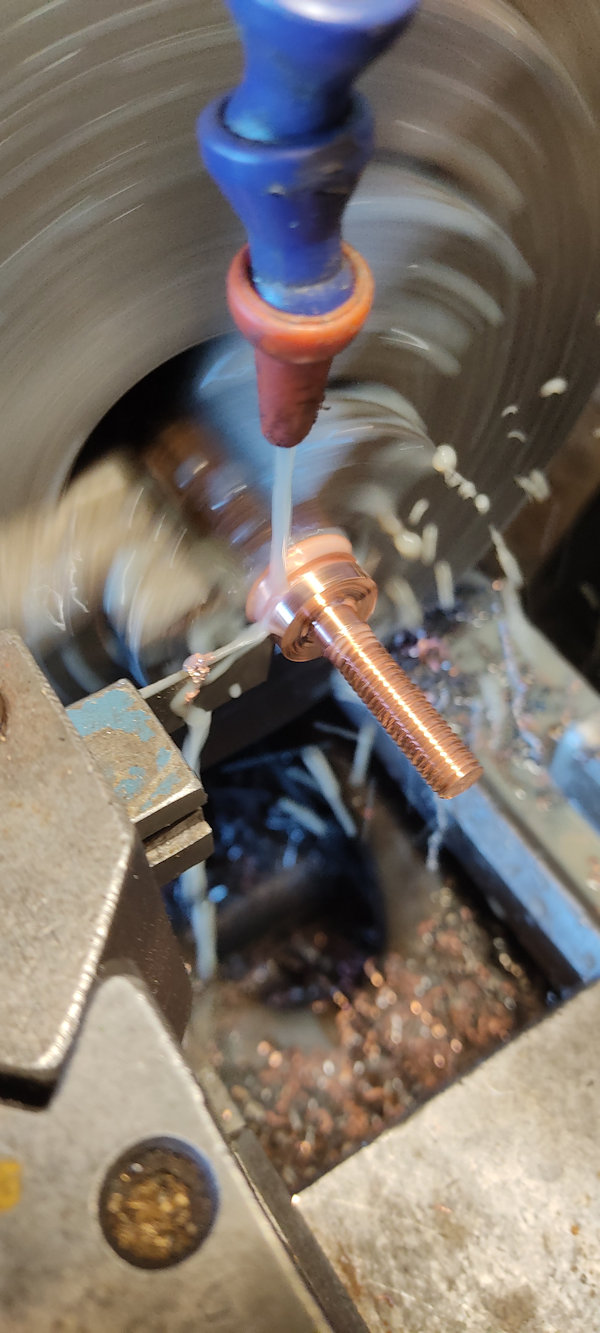

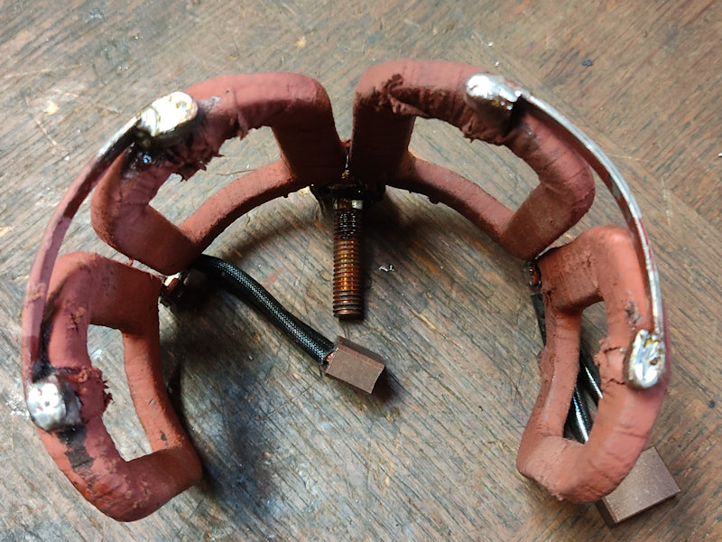

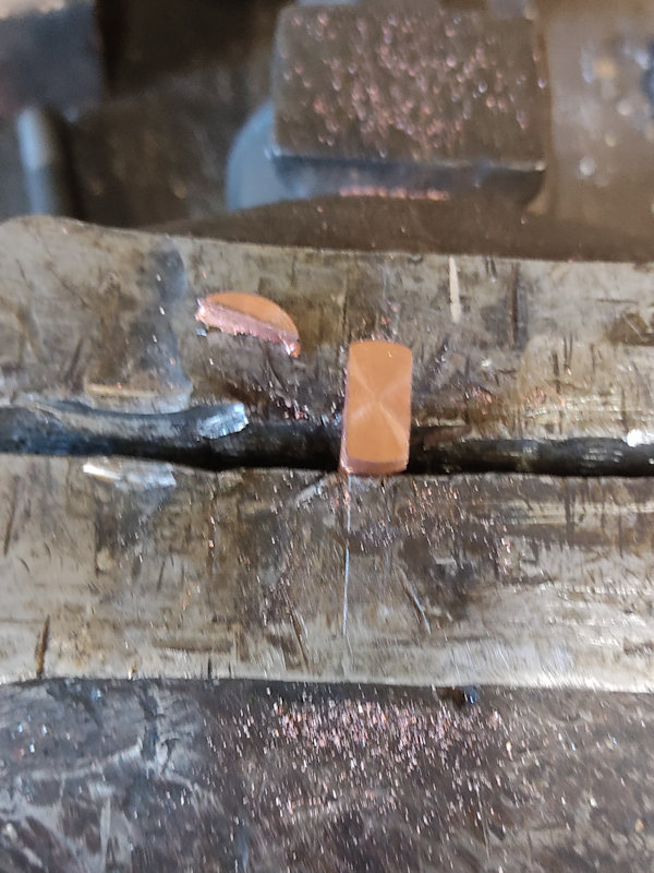

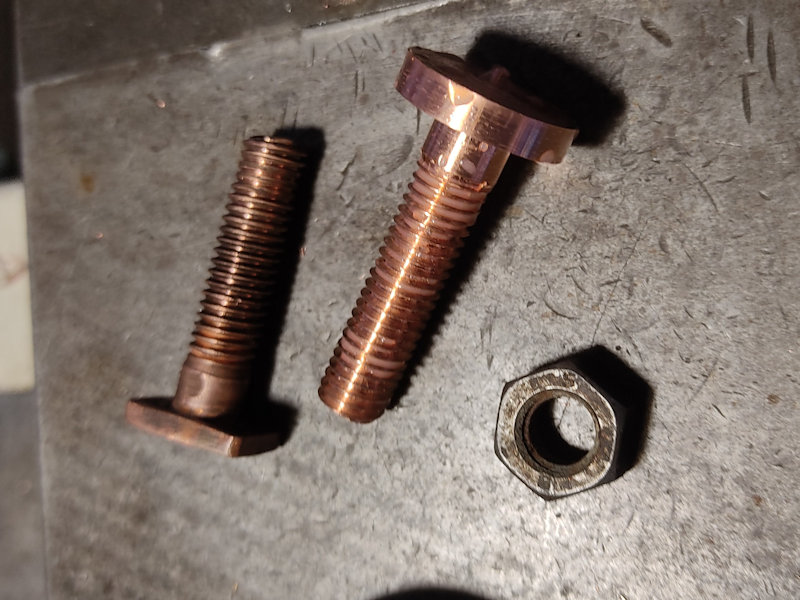

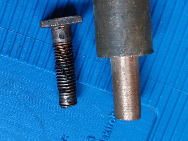

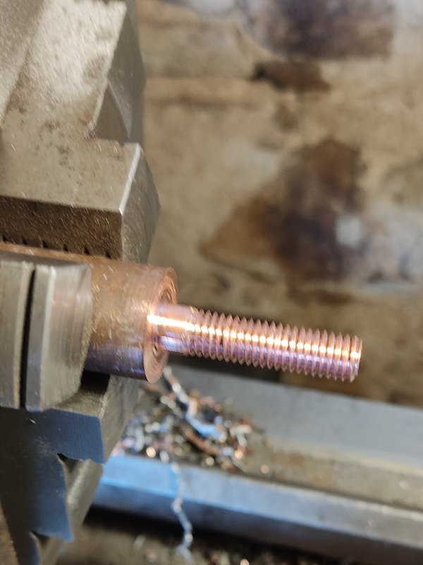

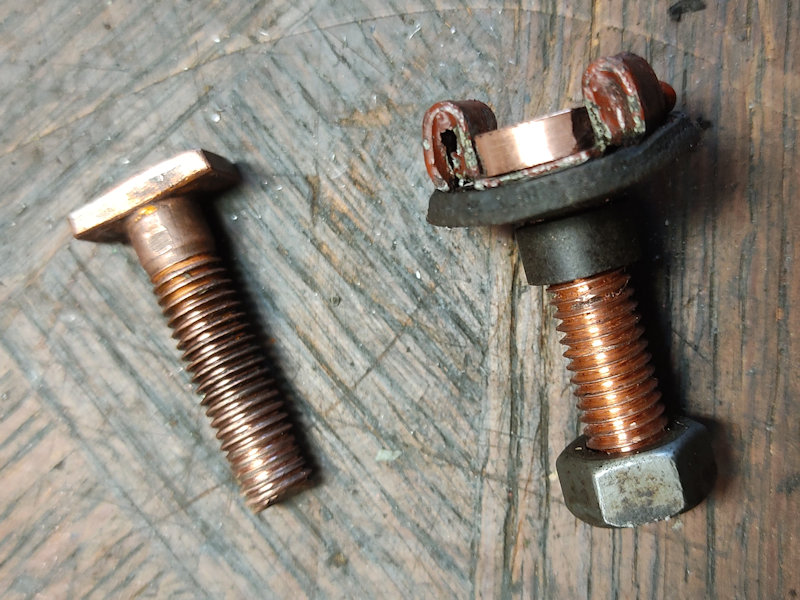

La vis en cuivre du pole positif est abimée, j’ai un rond de cuivre alors je la refais.
Réfection des soudures et remplacement des charbons.
[ Edité par Yellow-corner le 13/3/2022 23:18 ]

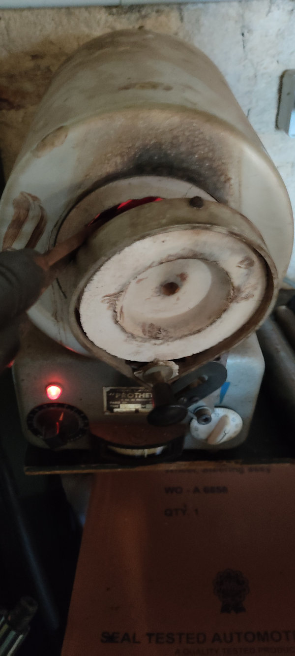

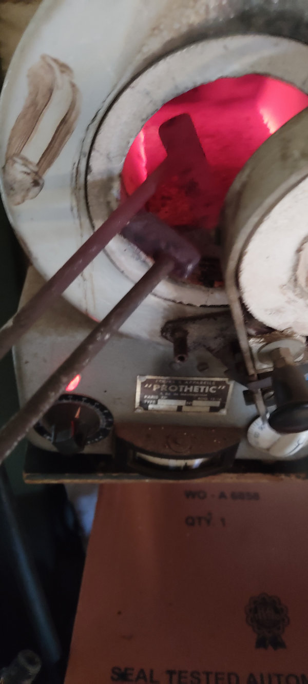

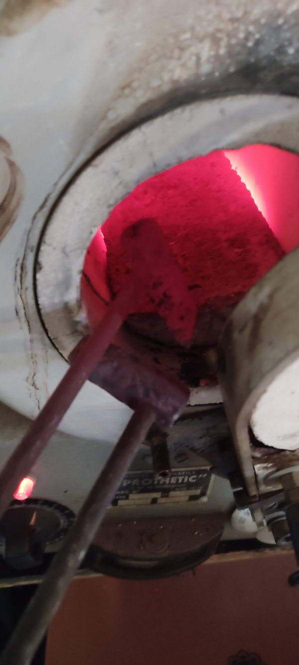

13 mars 2022 à 18h42 #161283Pour faire les soudures, il a fallu employer les grands moyens:
Le four electrique à 600° et deux fers à souder de forge pour avoir suffisament d’inertie thermique, un fer chauffant pendant que l’autre travaille.
[ Edité par Yellow-corner le 14/3/2022 22:26 ]

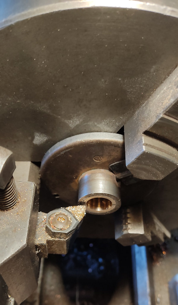

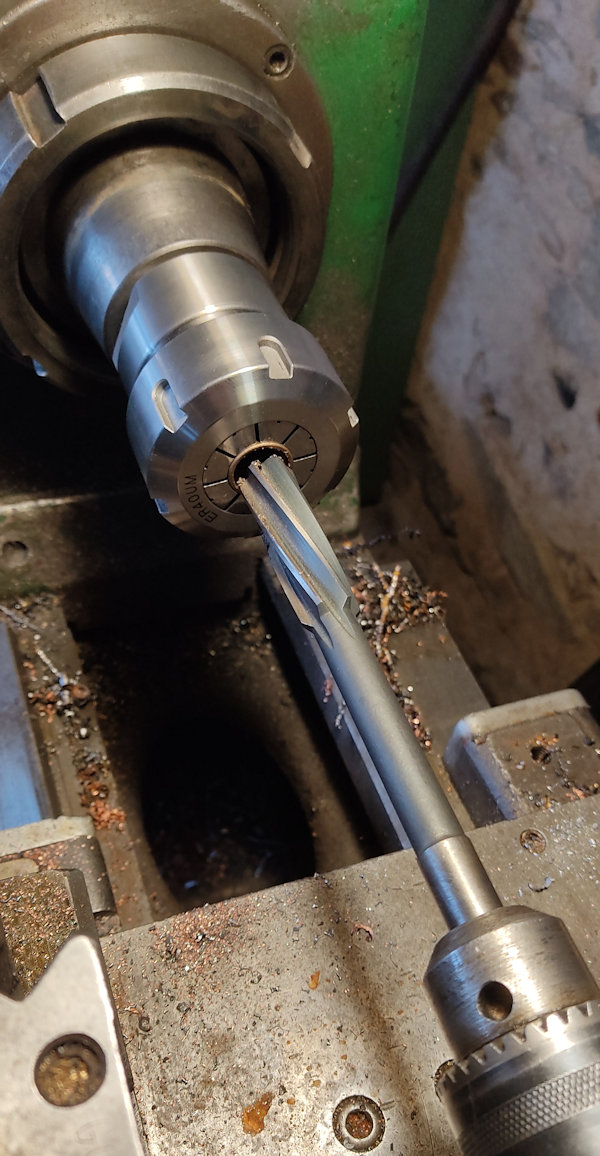

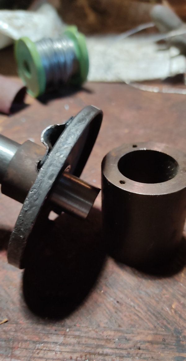

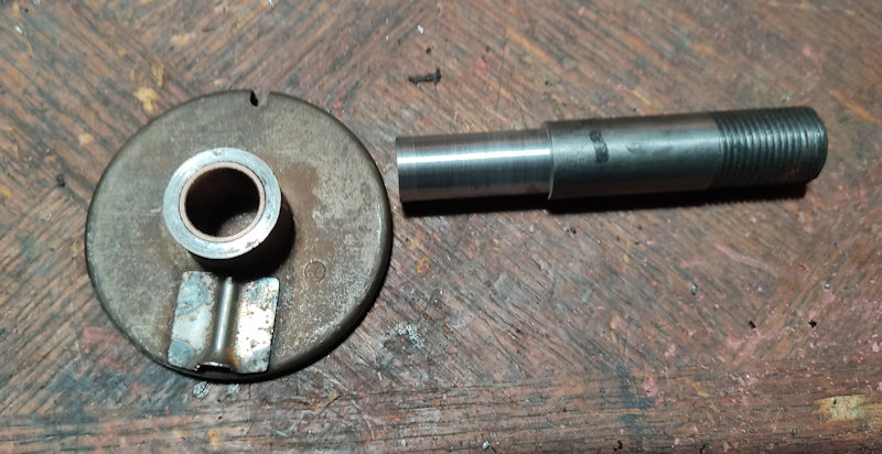

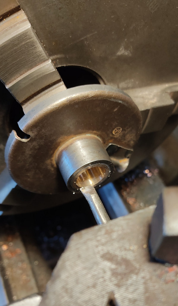

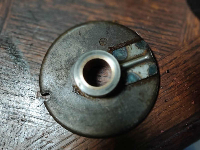

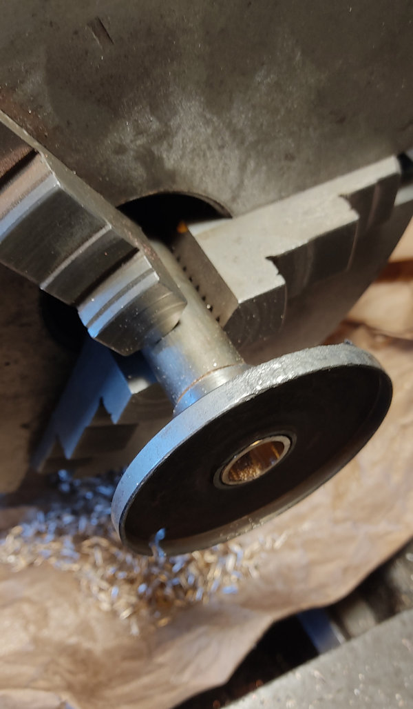

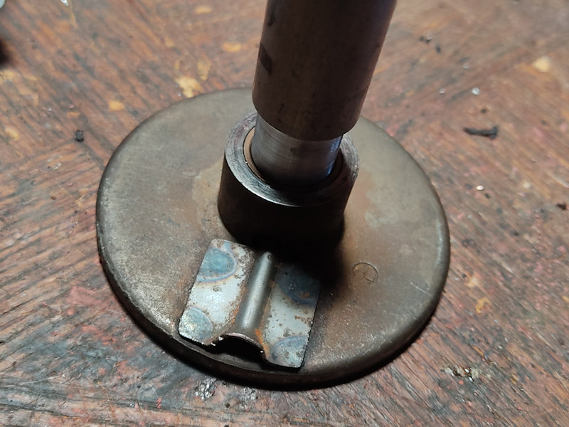

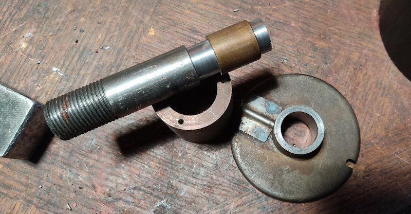

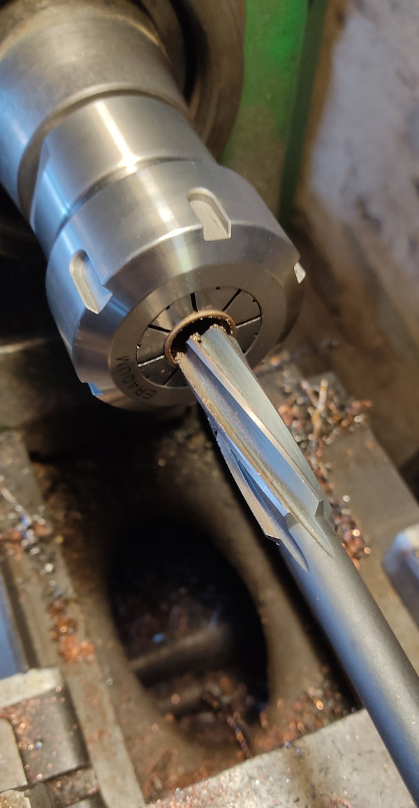

13 mars 2022 à 18h44 #161284Réalisation au tour, d’un outil pour sortir les anciennes bagues et tournage des nouvelles bagues dans du bronze.
[ Edité par Yellow-corner le 14/3/2022 22:43 ]

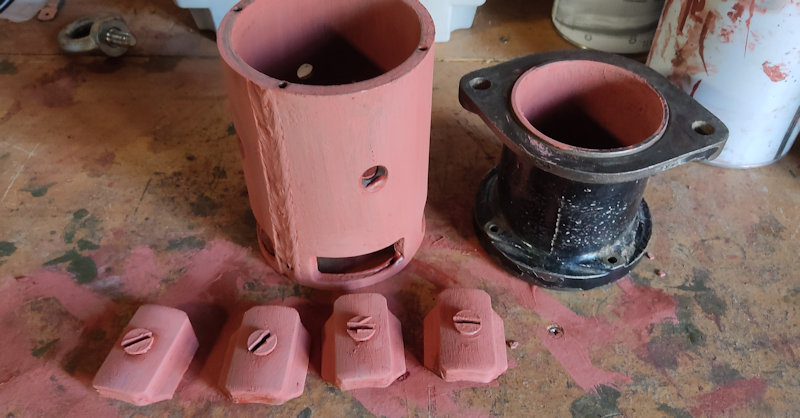

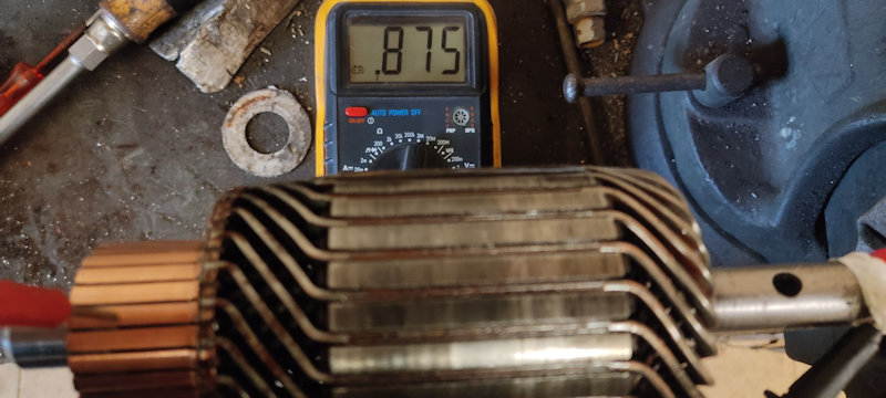

13 mars 2022 à 18h51 #161285Peinture antirouille.

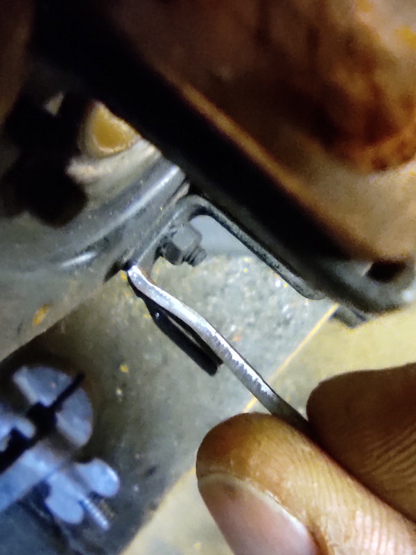

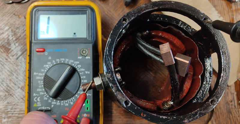

Vérification de l’isolement entre la carcasse et la vis du pôle positif.
Il y a quelques Mégohms, malgré que tout soit propre, peut-être à travers les rondelles isolantes?Je passe quelques couches de vernis, et HOP, plus de défaut d’isolement de ce coté.

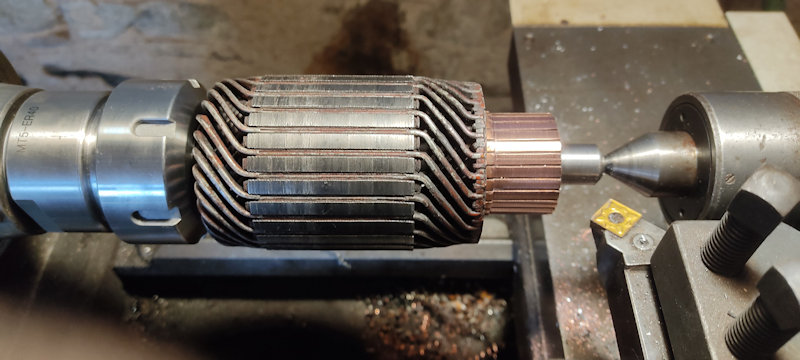

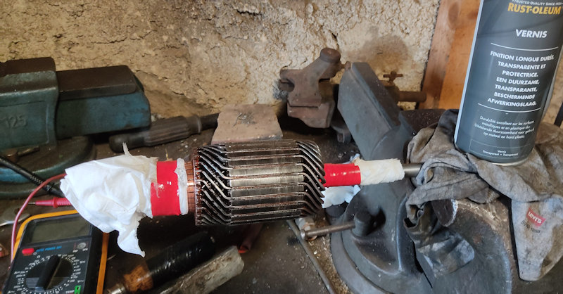

Passage au tour du rotor, j’ai repris le collecteur et le bout d’arbre à l’arrière.
Il a aussi un petit défaut d’isolement, pas pu y faire malgré le nettoyage entre les contacts du collecteur et le vernis.
[ Edité par Yellow-corner le 14/3/2022 22:51 ]

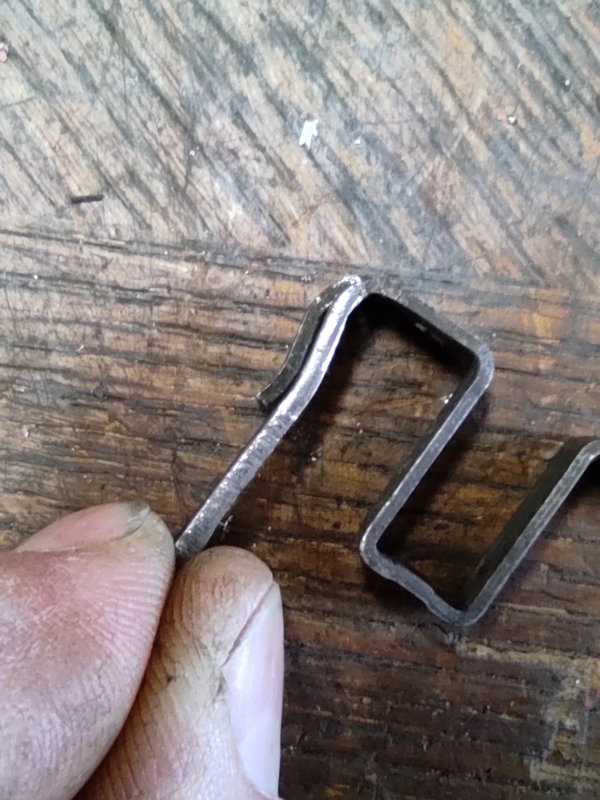

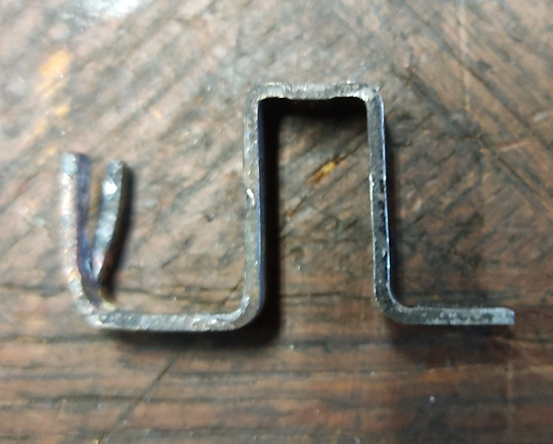

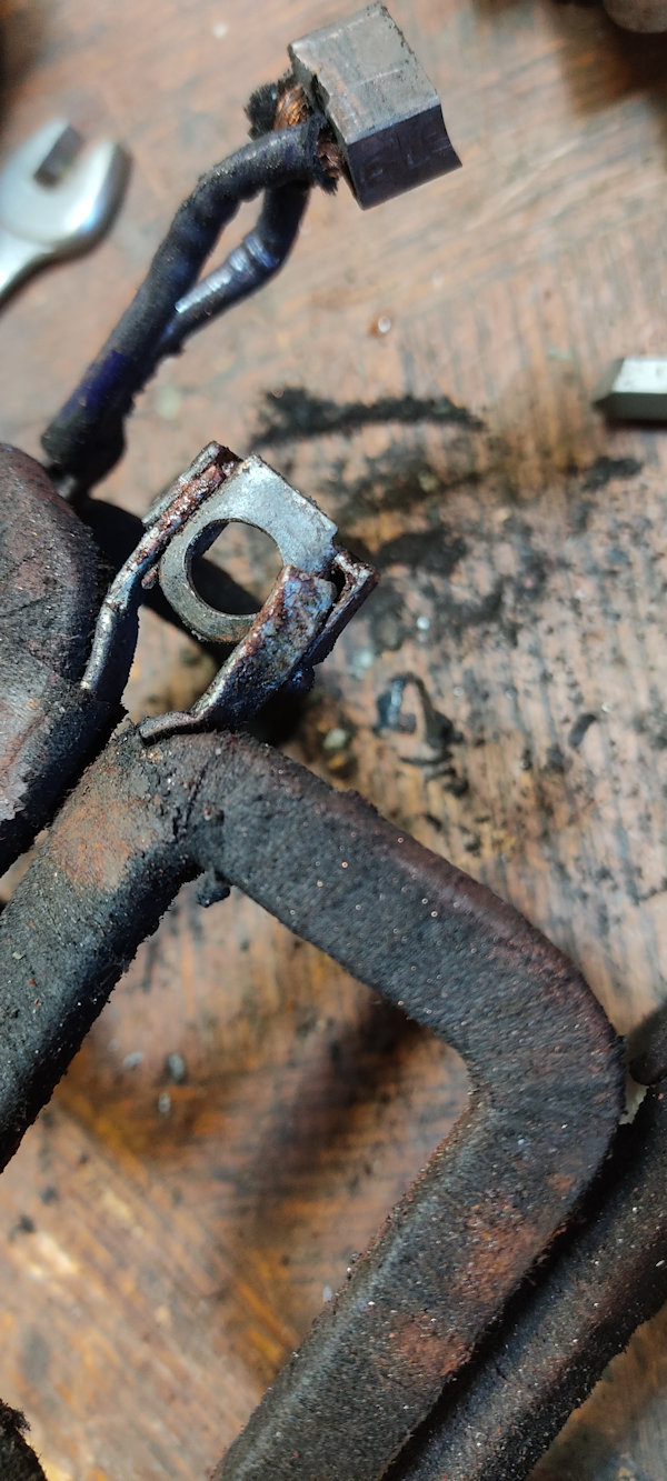

13 mars 2022 à 18h54 #161286Réalisation d’une patte manquante sur un des supports de charbon:
mise en forme soudure, nettoyage et remontage.Les pièces sont prêtes.
Le lanceur est remplacé par du neuf.
Montage et essai, ça tourne …
[ Edité par Yellow-corner le 14/3/2022 22:59 ]

24 avril 2022 à 6h50 #161543Bonjour Tiros,
Beau travail, en voyant ces photos je me crois chez mon copain tourneur ! Une question : c’est toi qui as réalisé le conduit de graissage sur le palier central ? En tout cas c’est une bonne idée.24 avril 2022 à 7h02 #161544Bonjour, le conduit de graissage était présent, mais la bague bronze n’était pas percée, alors il ne servait pas à grand chose.
J’ai percé la mienne avant remontage, ça aurait été dommage de ne pas l’utiliser.

19 novembre 2022 à 13h01 #163111Après revérifications, et un accident dû aux vis repros tenant le gros ressort, trop courtes et bloquant le rotor après ejection violente.
J’ai remis les vis d’origines marquées Bendix, et branché du câble cuivre de grosse section.
Le démarreur fonctionne et lance le moteur avec une pêche suffisante.une vidéo d’un démarrage à froid hier:
