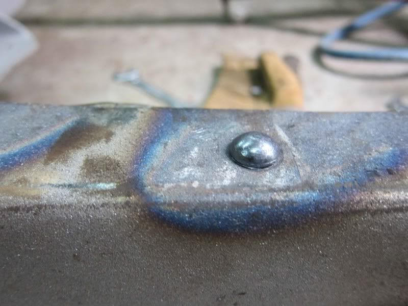

J’ai refait tout l’arrière de mon chassis en replaçant de nouveaux rivets à chaud. Bouterolles et contre-bouterolles. J’avais acheté aux us une bouterolle à placer sur un marteau pneumatique mais ce n’est pas suffisant. Il faut y aller à la massette. Le résultat n’est pas trop mal.
