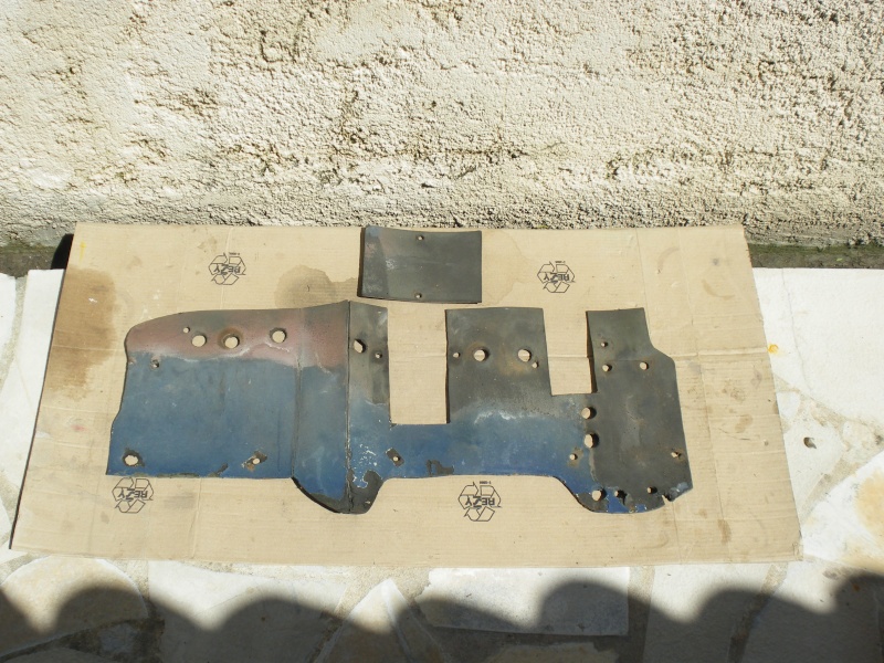

Bonjour a tous , voila étant entrain de restaurer ma jeep , je voudrais remettre son carton d’origine ,donc pour le restaurer pouvez vous me dire sa couleur de base , Noir ?? ou bien une autre couleur , Il y a t’il des trous inutile a boucher!!!!!!!!:-? 😕 😕
Merci d’avance!!!!!!!!!!!
A+LOLO 😉 😉 😉[ Edité par lolo le 29/4/2009 23:42 ]

AnonymeInactifpeint chez Ford , couleur olive.
Willys ! je ne sais pas.29 avril 2009 à 10h33 #74024a quoi il sert ce carton
comme en faire un maison …. 😀
29 avril 2009 à 11h07 #74027
AnonymeInactifhello ! ça se vends en repro
Il ” isole ” de la chaleur du compartiment moteur
29 avril 2009 à 12h40 #74039Une bonne couche d’amiante bien de chez nous, y a que ça de vrai !!!
29 avril 2009 à 12h49 #74041Oui tout a fait mexa. Et l’avantage de l’amiance c’est que c’est tout a fait amovible, tu prend un bon papier verré et hop ca s’enlève sans probleme! 😀

29 avril 2009 à 21h47 #74070Bonsoir a tous …
Mais pourquoi, toujours acheter de la repro , quel manie!!!!!!!!!!!! 😮 😮 😮
je vais tout faire pour le remettre en état coûte que coûte , , ça fait quand même plus plaisirs quand on sait que c’est une pièce d’origine qui retrouve son emplacement ,, Non ???
surtout qu’il n’est pas trop en piteux état …..
Pensez vous réellement qu’il y est de l’amiante dans ce carton ,???
A+LOLOoooooo
bon alors , on sait toujours pas la couleur du carton 😀 😀 😀 😀 😉[ Edité par lolo le 29/4/2009 23:49 ]

AnonymeInactifEn fabriquer un façon maison ! Je vois pas l’intérêt (sauf le plaisir)
En restaurer un ! il n’y a que des avantages.
Pour la couleur ! J’ai déja dit olive pour Ford.
Pour la MB ! j’y connais rien en villys. Avis au spécialistes.30 avril 2009 à 8h24 #74079Bonjour,
sur la caisse de ma Willys, en resto de fin mars 1944 (jamais vu l’armée Française) la couleur du carton est vert olive drab, les agrafes quant à elles, sont couleur acier.
Mais une question:
Ce carton est -il juste tenu par ces agrafes ,est sont-elles faciles à démonter? 🙂30 avril 2009 à 8h54 #74080En fait, ça se démonte facilement ( retirer les agrafes ), cepandant, comme cette protection a souvent été peinte ou repeinte, elle a tendance à coller sur le tablier et le risque est que tout vienne en vrac .
Il faut y aller doucement et par étapes sinon on fout tout en l’airBon courage !
Je ne sais pas si cette pièce existe en neuf ou N O S
30 avril 2009 à 9h00 #74081Quand je faisais des maquettes volantes d’avions, j’utilisais un mélange de trichlo+ des petits bouts de plastique que l’on faisait fondre, cela nous faisait une sorte d’enduit pâteux et protecteur que l’on étalait sur la toile des avions pour les rigidifier et les imperméabiliser, cette solution pourrait être applicable à ce ” carton ” pour le protéger ( faire un essai sur un petit morceau )
30 avril 2009 à 9h03 #74082Bonjour,
Oui, le pare-feu se trouve en pièce neuve chez certains revendeurs.
Souvent nommé : “Carton de Tableau de Bord US”
Pour le prix, comptez environ 70 euros !
