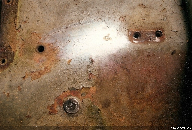

En attendant de trouver la bonne adresse pour les rivets du chassis, il est temps de passer à la caisse…de la gpw. Comme sur presque toutes, le mal provoqué par la rouille se situe en majorité au niveau du plancher AV, omégas compris, du coffre de réservoir, et de toutes les tôles attenantes.
Tout le dessous de caisse était recouvert de goudron.
Curieusement certaines parties du plancher sous les omégas, sans aucune protection, sont intactes, comme neuves !
Toutes les soudures par point ont droit au foret à dépointer, pour préserver chaque élément complet et m’ en servir de modèle. Pour ne découper qu’une partie, rien de mieux qu’un disque à tronçonner épais d’un mm pour conserver les bonnes côtes des tôles à refabriquer.
Je laisse toujours le maximum de tôles d’origine.https://drive.google.com/file/d/1tV-8PSD6D4UMJrS4pXUA4VNTFQL_26AK/view?usp=drivesdk
https://drive.google.com/file/d/1wAl7HQ9b-sON5Sq8-TyzbgYfHKS8veV0/view?usp=drivesdk
https://drive.google.com/file/d/1cU9ah5oV4jP8uccyToNu379ByvaslXsI/view?usp=drivesdk
https://drive.google.com/file/d/1XRITomIgJGbp56a0evURsLSL3jS6eyws/view?usp=drivesdk
La rouille a attaqué aussi une bonne partie de la rehausse, et du bas des 2 pieds d’auvent. Après çà j’arrête le découpage, le reste sera traité par antirouille.
Sans plancher la caisse est un vrai chewing-gum, je reboulonnerai le chassis dessus avant de souder le nouveau.
Tôles de 1,5mm pour la carrosserie, 2mm pour les bouts de pieds d’auvent, et 3mm pour le longeron du chassis.
J’ai improvisé une presse pour emboutir les 2 sorties d’eau du plancher en intercalant des cages de roulements, et pour reproduire le creux pour le manche de hache du bas de caisse. Pour les autres pliages je bride la tôle sur un IPN et un marteau fait l’affaire.
Sur les tôles refabriquées je me suis amusé à copier par superposition les mêmes emplacements des points de soudure, avec leurs entraxes variables, preuve qu’il n’y avait pas de robot chez Ford 🤣https://drive.google.com/file/d/1P6qU0ahMilFM3Pnb8g9t4TAiBl0rVsin/view?usp=drivesdk

Croyant bien faire, le coffre de réservoir complet est commandé chez MDCAB. Déception au premier coup d’oeil.
Il faut une petite échelle pour que l’eau puisse sortir ! De plus la découpe du plancher n’est pas d’équerre, et ce coffre n’est pas prévu pour çà.
La tôle de fond a 2 arrondis identiques, pas bon pas Ford ! Un arrondi coté ext. et pan coupé coté chassis. Donc à refaire.
Omégas MDCAB également, pas pile-poils mais correct.https://drive.google.com/file/d/1yvkpzlteC7tzUdvWBe6UYbW_l_5JivFE/view?usp=drivesdk

2 novembre 2018 à 11h36 #152166Il y a deux F à sauver sur le bossage au dessus des boites côté conducteur
2 novembre 2018 à 11h46 #152167Oui Jean-marie, il y a bien les 2.

Pierre.13 novembre 2018 à 11h03 #152245Bonjour, encore deux ou trois petites choses…
Le panneau AR comporte 2 gros trous renforçés avec des rondelles soudées en haut à G.
En dessous à la verticale 2 petits. Pour quel usage? Un panier métallique peut être…
La tôle est partie en poussière derrière les catadioptres. Pour un de ces catadioptres, Il me faudra trouver la pièce qui s’emboite à l’intérieur avec le plastique rouge. Les 3 autres et les 4 cerclages sont en bon état. Des Guide, ovales.https://drive.google.com/file/d/1SoYPCAkg-ERnNni3o-JkEA_DToupUZAq/view?usp=drivesdk
