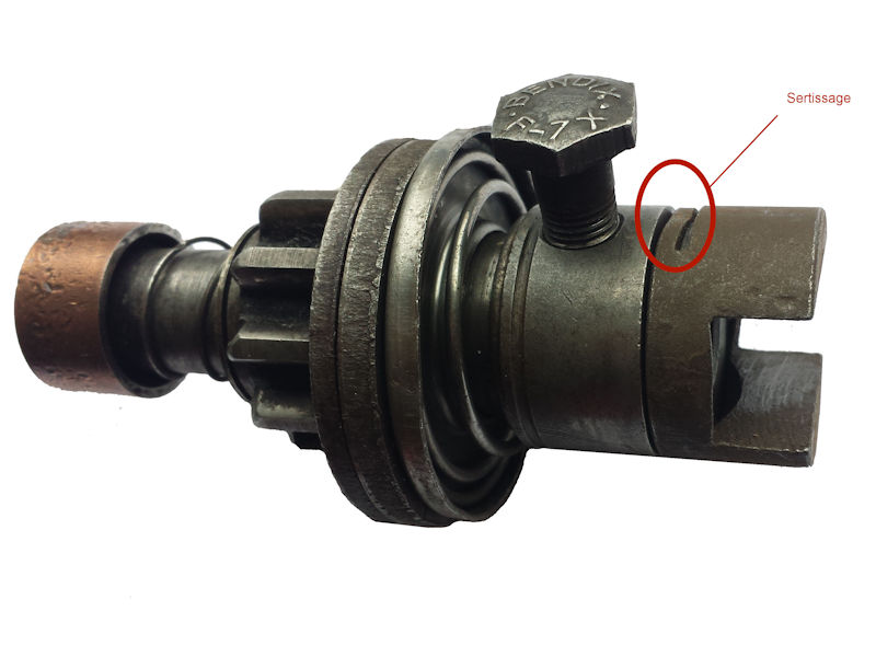

Est il possible de trouver le ressort (fin) dans le lanceur de démarreur 6V? ou faut il remplacer l’ensemble du lanceur.?27 janvier 2019 à 7h19 #152589
Bonjour,Malheureusement, ce ressort de rappel ne fait pas parti des kits de réparation pour le démarreur.
Mais … En cherchant bien, on peut en trouver !
Voir >>> ICI <<<

Concernant le lanceur et plus précisément la partie fragile du crabot, j’avais constaté sur une photo de Yellow-corner, tes interventions sont toujours trés instructives, que sa fixation me semble être réalisée par sertissage ou roulage. 🤔
Ayant acheté cette pièce, je ne sais pas comment faire. Mais je peux tout casser aussi, je me connais, ton aide serait la bien venue. 😃
Pierre.https://drive.google.com/file/d/1YQhq2xk14AIsTYMAaCglI2dc0O_lMAKS/view?usp=drivesdk
https://drive.google.com/file/d/1C_M6jvlJrjq0M122kN1zUCmKp36pON7K/view?usp=drivesdk

28 janvier 2019 à 19h37 #152603
Bonjour Pierre,Cette partie du crabot est sertie. Pour le démonter, il faut dessertir la petite languette. (entourée en rouge sur la photo)
29 janvier 2019 à 10h50 #152607Bonjour Christophe,
J’ai dû mal formuler ma question, c’est mon lanceur que tu montres, avec mon 1/2 crabot neuf sur lequel j’ai effectivement rabattu juste les 2 barrettes. Mais comme je trouve ça un peu léger, vu les chocs que ça prend, je voulais savoir comment est réalisé le sertissage, que je devine faire tout le tour, le bord semble arrondi, sur le lanceur de gauche sur ta photo.
Avant, malgré le 1/2 crabot en morceaux, en partie coincés dans le gros ressort, (et un autre morceau trouvé dans la cloche d’embrayage) le démarreur fonctionnait encore. Comme quoi le modèle de droite sur ta photo, doit aller très bien aussi, et il est plus solide.
29 janvier 2019 à 14h51 #152611
Bonjour Pierre,Oui, c’est léger mais ça fonctionne. (pièce repro)
29 janvier 2019 à 15h03 #152613D’accord Christophe, je laisse donc comme ça. Oui c’est une pièce repro que j’ai achetée.
