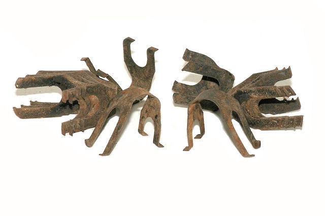

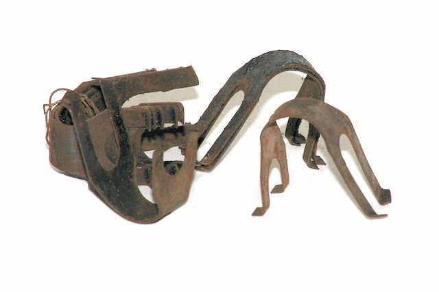

Bonjour Benoît,En 1942, ces ressorts étaient toujours dans la nomenclature des pièces du moteur.
Référence GPW : GPW6550
Référence Willys : WO-637704
A priori, et d’après le SNL G-503, uniquement utilisé sur les modèles MA.
13 février 2012 à 13h52 #117837Je pense aussi sur les slat LWS aussi ….mais j’en suis pas sur …. 😕
