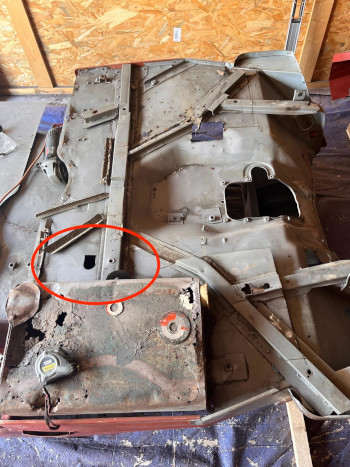

      Bonjour à tous.
      Besoin d’une info:
      lLe trou de passage du tube de sortie reservoir avait ete modifié sur ma jeep comme on peut le voir sur la photo… j’ai remplacé mon plancher par une piece repro de qualité… et le trou se trouve au meme endroit que sur le plancher original… j’en déduis que mon reservoir vraisemblablement une reproduction (de provenance inconnue) n’est pas conforme.
      Avez vous deja vu ce probleme? et chez quel revendeur? existe-t-il plusieurs types de reservoirs (le mien a une grosse goulotte pour une voiture de 1944) le cout d’un reservoir étant élevé je n’ai pas forcément envie de remplacer surtout si c’est pour le commander et avoir le meme problème… d’un autre coté modifier mon plancher me fait également ch*** car si je dois remplacer le reservoir dans le futur… j’aurai bouiné mon travail pour rien…

        Ce que je vois là c’est le caisson du réservoir. Il est à remplacé ! Je te préconise de remettre un réservoir conforme et de conserver le trou d’origine de ton nouveau plancher.
        Il y a effectivement plusieurs versions du réservoir avec petite goulotte, grande goulotte.

          Oui le bac a été remplacé ainsi que 90% du plancher. Ci dessous une photo plus explicite de mon problème.

            j ai eu un probleme similaire sur une restauration, ayant changé comme toi le caisson de protection du reservoir d’essence, il est apparu lors de la mise en oeuvre du reservoir et surtout de la connection que ma tuyauterie ne correspondait pas pile a la sortie du reservoir. j en ai deduis que lors du positionnement de mon caisson j’avais soudé un peu court ou que la tension du metal n’avait pas ete favorable de peu mais assez pour me faire suer. Donc attention dans les repositionnement des caissons cela peut “glisser” large. Je ne pense pas que ton reservoir soit la cause.

              en fait le probleme existait avant le remplacement du bac, la photo ci dessus a été prise avec bac et plancher d’origine.
              j’ai mesuré et le trou a été agrandi de 20 mm… pour laisser passer la sortie du reservoir…
