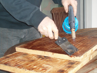

                              Sinon, je lance un appel, qqn aurai un appareil de sablage chez lui? J’aurai besoin d’un petit service juste “Une heure” pour sabler mes 6 jantes de combats. Je ne m’en sort pas…. Y a trop de couches…
                              #77903
                              Jeep35Jeep35
                                As tu essayé l’électrolyse? ça décolle bien la peinture, j’ai essayé.
                                #77904
                                Benleroy
                                  Oui mais l’électolyse il faut longtemps non?
                                  Sinon on viens de me lancer cette idée 😉
