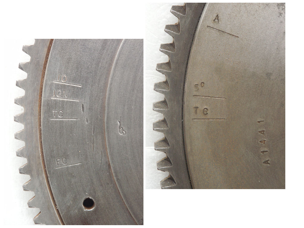

Salut a tous,
question simple : existe t’il un repère de calage de distribution sur la poulie moteur ? je précise moteur WOF 24V15 avril 2016 à 20h44 #145401bien sur,il y a le PMH; point d allumage sur la poulie du vilo
16 avril 2016 à 11h37 #145407ok mais sous quelle forme? a quoi ressemble ce repère sur la poulie ? Et ou est le repère sur le carter ?
Visuellement je trouve pas 🙁16 avril 2016 à 12h02 #145408alors, tu as tout ça dans le Tm en rapport avec la jeep, facile a touver maintenant via le net.
Documents que tout jeeper doit avor dés l ‘aquisition de son véhicule.les reperes sot sur la poulie de vilo, amis apparament par sur toutes.
sinon, ils sont sur le volant moteur, pour les voir et caler, il faut désserrer la plaque de visite située sur la face avant du carter d ’embrayage sur le coté du bloc moteur, et tourner cette plaque, sur le carter il y a un tou sous cette plaque donnant sur le volant moteur;
e le tournant via la manivelle de lancement du moteur, t y veras apparaitre divers repèrres dont celui du PMH et ignition( point d’alumage) que tu aligneras avec le repaire ( trait) sur le carter d ’embrayage où tu as ouvert l ‘accés via le regard sous la plaquette de tôle.16 avril 2016 à 15h07 #145409je suis ok pour les repères coté volant moteur, j’ai trouvé, mais coté carter de distribution rien sur le tm!! il parle des repères sur les 2 pignons de distribution mais rien sur la poulie et le carter, par contre sur le MAT de la jeep il parle bien d’un repère sur la poulie et d’un autre sur le carter mais pas de dessin ni de photo 😕
Je vois sur la face AR de la poulie un trou, seul marque présente par contre je n’ai pas trouvé coté carter.
Est ce que quelqu’un a un schéma ou une photo de cette zone avec les repères?16 avril 2016 à 22h07 #14541917 avril 2016 à 16h37 #145430Merci michel 😛 c’est ce que je voulais! question:
Le A c’est allumage ? le T c’est quoi?18 avril 2016 à 6h17 #145437
Bonjour,En image, ce sera plus parlant !
A gauche sur le volant moteur estampillé “Ford”, tu as dans l’ordre :
IO pour “Inlet Open”, en français “Ouverture Admission”
IGN pour “Ignition” en français “Allumage”
TC pour “Top Center” en français “Point Mort Haut”
EO pour “Exhaust Open” en Français “Ouverture echappement” (vous remarquerez que le repère est mal frappé !)Sur le volant moteur de droite, (WOF) tu as dans l’ordre :
“A” pour “Allumage” (repère corrigé par rapport au carburant)
“5°” pour “Allumage initial IGN”
“TC” pour “Top Center” en français “Point Mort Haut” (aussi marqué PMH)Amicalement,
